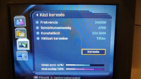

Nethooligan
Varszegig #52545 üzenetére
Persze, hogy nem találja, az ini fájl nem tartalmazza azt a frekvenciát, mert eddig nem volt ott semmi.
A TVMosaic - scanners - dvbc - transponders-ben az 5616.ini fájlt írd át erre és megtalálja azonnal. (Legalábbis nekem az 5616.ini a Digi)
[SATTYPE]
1=5616
2=DVB-C Hungary (DIGI TV)
3=HU
[DVB]
0=22
1=114500,v,6000,,QAM256
2=121500,v,6000,,QAM256
3=128500,v,6000,,QAM256
4=135500,v,6000,,QAM256
5=338000,v,6900,,QAM256
6=346000,v,6900,,QAM256
7=354000,v,6900,,QAM256
8=362000,v,6900,,QAM256
9=370000,v,6900,,QAM256
10=386000,v,6900,,QAM256
11=394000,v,6900,,QAM256
12=402000,v,6900,,QAM256
13=410000,v,6900,,QAM256
14=722000,v,6900,,QAM256
15=730000,v,6900,,QAM256
16=738000,v,6900,,QAM256
17=746000,v,6900,,QAM256
18=754000,v,6900,,QAM256
19=762000,v,6900,,QAM256
20=770000,v,6900,,QAM256
21=778000,v,6900,,QAM256
22=786000,v,6900,,QAM256 -

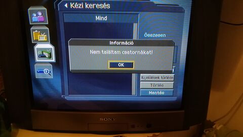

Bogyi007
Valami történik mivel most konkrétan egyetlen csatornát sem találok hangoláskor... (epic fail - kicsúszott az antenna koax a helyéről....)
Kiskunhalasi hálózaton. Szerintem a többiek is nézzenek körül...

Dezsike
Én kézzel beírtam az Amiko boxba, hogy 338.0 MHz, 6900 Symbol rate, QAM256 és be is hozta a négy spílert (1-2 SD és HD), még tegnap este. Nem mintha annyit nézném majd, de nem zavar hogy ott van amíg nem kell többet fizetnem érte.

Nethooligan
Tudom, ez nem az a topik, de hátha.
Tegnap este beállítottam újra a tv-t, meg is vannak a Spílerek, csak éppen kép és hang nincs. Samsung tv. A NAS-on TVMosaicon tökéletesen bejön.
Valakinek van ötlete mit kéne átállítani a tévén, vagy hogyan kéne újrahangoltatni? A két (négy) Spíleren kívül minden csatorna működik normálisan. Elképzelhető, hogy a Spílerek extrém helyre vannak pakolva és azért nem tud vele mit kezdeni a tévé?Előre is köszi, ha van valakinek ötlete.
