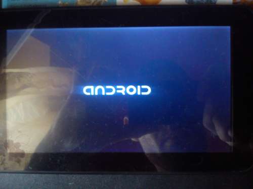

Ugyan az a gondom mint az előttem szólónak.
Rom frissités után nem boot-ol be, csak áll az android figuránál. " Bootloop"
Recovery-be nem lép be sehogy, csak ki és bekapcsolni tudom.Esetleg 5-lete valakinek?

seederking
Karácsonyra lett vásárolva egy rokonomnak az oldalon egy concorde one 8gb tablet és jelenleg ez a helyzet vele :
Bekapcsolás után megjelenik az android felirat és ennyi.Se előre se hátra.
Reset után szintén.Rendszert ilyenkor lehet frissíteni vagy mit lehet tenni vele?
Ha igen leírná valaki hogyan/honnan kell letölteni,frissíteni?Köszönöm

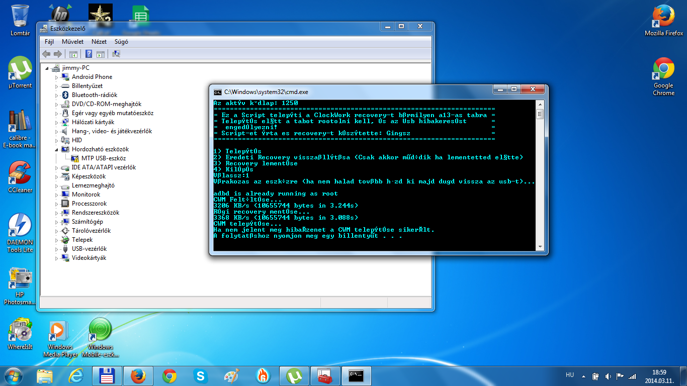

#83057152
nOvOp
#83057152 #1885 üzenetére
Szerintem az eszközfelismeréssel lehet probléma...
Próbáld meg esetleg az eszközkezelőből eltávolítani. Ezután húzd le a tabot és a tab menüjében a fejlesztői lehetőségeknél az Usb hibakeresésnél vedd ki a pipát, majd tedd vissza ismét. Akár újra is indíthatod a tabot utána. Ha ez sem segít, akkor nincs ötletem, talán egy másik PC-n kellene kipróbálni. Nekem automatikusan felismerte a PC és nem volt kérdőjeles eszköz az eszközkezelőben. -

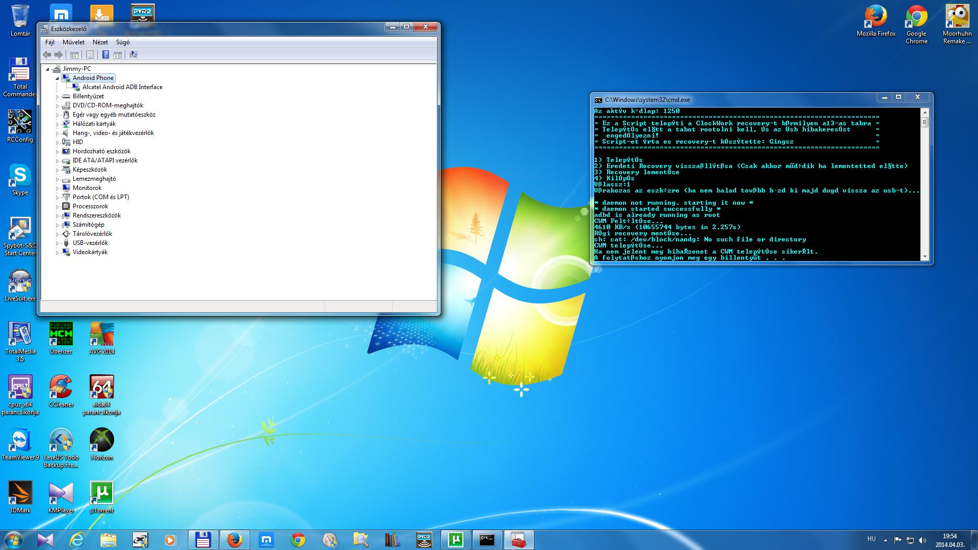

#83057152
Mint kiderült,már többször próbáltam így is,de azért most is megpróbáltam,de ugyanaz a helyzet,nem törlődik ki a régi recovery. Boot közben felvillan egy zöld háttér egy pillanatra,de végül a kék hátterű rossz recovery tölt be(nekem is csak a beállításokból elindítva).
Csináltam egy képernyő mentést is a win-ről. -
nOvOp
#83057152 #1881 üzenetére
Én ez alapján tettem fel a recoveryt. Nekem sikerült, igaz 8Gb-os C-s tabon végeztem. Viszont nekem még nem sikerült a recoveryt kikapcsolt állapotból elindítani, csak bekapcsolt állapotból, a beállításokon belül a biztonsági mentésen belüli, recovery mode-dal. Az új recoveryben pedig már működött az enter gomb (a régiben nekem sem volt jó).Szerk.
Ja, és ajánlom Agingsz által készített romot. Bár nekem el van csúszva az érintés, de Agingsz most is azon van, hogy megoldja. Lehet, hogy nálad nem lesz ilyen probléma. Miután feltettem a CWM-et, készítettem egy mentést és utána próbálkoztam Agingsz romjával. Miután nem teljes mértékben működött, így pillanatok alatt visszatettem a régi gyári romot a mentésből (gondolom ismerős a művelet). -

atillaahun
Sziasztok, ha bootlogó után betölt 2 mp-re az asztal, majd 10 mp bootlogó, majd megint asztal, és így pörög ez a hulladék akkor gondolom azt lehet vinni gariztatni ugye?
Újraindítás, kikapcsolás természetesen nem segít. -

szajmon
D-s sorozatú a tab-om. Gingsz topikjába is feltettem a kérdést. Ide is bekopizom, hátha hamarabb jön válasz.
Nagyon szeretném használni valamelyik Gingsz féle ROM-ot. Mindegy lenne, hogy a 4.2.2-est vagy a 4.1.1-est.
A kritikákból ítélve mindegyik übereli a gyárit. Feltettem mindkettőt, sőt, még a GingszRStwingo_4.2.2_V1.1.1-et is.
Egyik esetben sem működött a touchscreen. Egyértelműen D-s sorozatú CC Tab One 8GB-os készülékem van.
(D270313006..) Idén áprilisban vettem. 4.2.1 volt rajta alapban.Megtaláltam a topicot, ahol a touchscreen driverek próbálgatásával lehet életre hívni az érintőt, de ebbe egyelőre nem kezdenék bele. Főleg, hogy az írások alapján azzal sem 100% az eredmény.
Szerintem valamit én csináltam rosszul, mert még senki sem jelzett D sorozatnál ilyen problémát.Másik érdekesség, hogy egyszer sem sikerült - tehát még soha - gombokkal (VOL- és PWR) recovery-be boot-olni.
A CWM fent van. adb paranccsal megyek bele. Tehát, ez utóbbi a kisebb probléma.Előre is köszi a választ.
