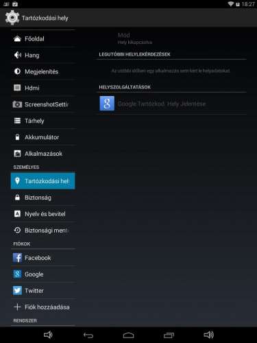

etooo
Hungarikum87 #910 üzenetére
Megnyitod a fogaskereket (beállítások), aztán megkeresed bal oldalon az A betű ikonos menüt, és azon belül a legfelső opció.
