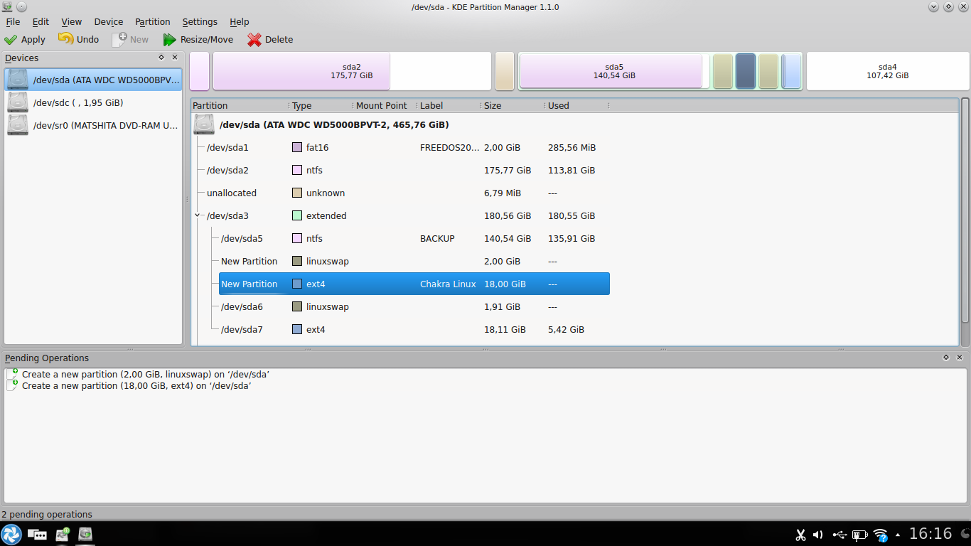

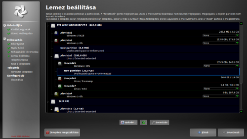

Vagyis, amikor partícionálom a 20 GB-ot, különítsek el egy /boot részt neki és akkor oda fogja tenni, nem cseréli le a Winét?Ha plasma5 kell, akkor próbáld ki a Netrunnert!

*szerk2: a probléma továbbra is az, hogy szerintem lezajlik a grub telepítése is, ha megadsz neki partíciót, így az MBR is cserélődik, és a Windows bootloadere egy indítható opció lesz a Grub menüben.
*szerk3 az előzőhöz - ebből a szempontból nem kell külön /boot, de technikailag befoghatsz rá akár egy régi pici pendriveot is és akkor tényleg lesz két független bootloadered.

(#2142) CPT.Pirk: neten volt ez a videó, ott se rakta fel defaultnak a GRUB-ot, onnan vettem az ötletet. És működik. Kipróbálom, aztán majd meglátom, szenvedek-e vele.

Ezt egyébként nem értem. Ha a grubot felrakod, akkor annak lefut a telepítője, és beteszi magát az mbr-be. Ezért furcsa, hogy nem lett a Mint felrakása után rögtön grub-od.

1 db HDD van a notiban, rajta a Win rendszerbetöltőjével. Ha ráengedem, akkor azt lecseréli a GRUB-ra, vagy rosszul gondolom? Ha meg mégis 2 db loadert rakna fel, BIOS elég primitív rajta, ilyen beállítási lehetőséget nem is láttam benne.
OK, hogy Win telepítő DVD-ről, meg Live CD-kről lehet visszaállítgatni stb., de nem szeretnék egyelőre azzal machinálni.Aztán, ha más nem megy, akkor felrakok egy Kubuntu 15.04-et az új 5-ös Plasma felülettel, mert nekem is nagyon bejövős.

A nagyobb vinyódon van a Windows, annak a bootloadere meg szintén azon a vinyón. Most ha engeded a Chakrát felrakni a grubot, akkor azt ő arra a vinyóra fogja rakni, ahol a /boot van (vagyis ahol a gyökér fájlrendszer), így két bootmanager lesz a gépeden, azt meg a biosban ki tudod választani, hogy melyiket szeretnéd használni.
*bár valószínűleg mindegy, de a telepítés előtt szerintem váltsd is át a biosban a boot eszközt a Linuxos vinyódra. Sőt, akár le is húzhatod a telepítés idejére a sata kábelt, akkor aztán biztosan nem lesz gáz.

Hát nagyon nem lehetett konfigurálni, csak a pipát kivenni / bennehagyni, hogy a merevlemez /boot helyre telepíti a GRUB2-t. Nem mertem, így kivettem és úgy indítottam újra. Viszont így nem jó, mert hiába adom hozzá a bejegyzést, a Mint indul el.
Ha engedélyezem, akkor hova telepíti, az sda8 partícióra, vagy lecseréli a Win Boot Loadert (amit nem akarok) -

Igen. Ha már lenne valamilyen létező partíció, akkor ott át tudnád formázni másra gyorsan, de ez csak egy alap szintű felület. Szóval jah, csináld meg a kpartedben.
Egyébként igen, a fájlok felmásolása után lehet majd a grubot konfigurálni. Arra viszont figyelj, hogy a fájlok másolása alatt is megnyomható marad a tovább gomb, de azt ne nyomd meg amíg másol. Ez egy hibája ennek a telepítő környezetnek, a következő isokban már nem is fogják használni.

Gondolom KParted alól kell megcsinálnom, mert a főablakban inaktív a nyomógomb?
Telepítés végén, mármint a legvégén még restart előtt? Nekem így kicsit rizikósnak hangzik, nem szeretném egyelőre a WBL-t lecserélni GRUB-ra.
Tegnap raktam fel Mintet, annál közvetlenül a partícionálásnál ki lehetett választani hova kerüljön a rendszerbetöltő, majd utána EasyBCD-vel hozzáadtam Win alól, aztán kész. Egy ilyet akarok megvalósítani ennél is, csak egyelőre majrézok, nehogy elcsesszek vmit...Amúgy elsőre nagyon tetszik a rendszer, már maga az install is elég látványos, monitor fényerő már ekkor állítható, szóval elsőre elég jónak tűnik.

Külön swapot nem kell csinálnod, több disztró is tud egy swapot használni. A 20G-s partíciót nyugodtan formázd egybe Ext4-re, a csatolási pont pedig a "/" azaz a gyökér legyen. Logikailag valószínűleg SDA8 lesz a partíció neve.
A grub konfigurációját a telepítés végén tudod megváltoztatni. Az easybcd-t nem ismerem, lehet mellé nem is kell grubot rakni? Passz. Ez a fajta bootloader variálás a bonyolultabb megoldás.
King Unique
Telepíteni akartam egy Chakrát, de inkább kérdezek...
Azt szeretném, hogy a kijelölt partícióra kerüljön és ugyanoda a GRUB is, a Win partícióit ne csessze el és a Win Boot Loader legyen a default, amihez majd később adom hozzá EasyBCD-vel a Chakrát.Létrehoztam neki egy 20 GB-os, formázatlan részt, kijelölöm, de nem enged tovább, nem tudom milyen csatolási pontot válasszak?
Vagy előtte KParted által kéne partícionálni? 2 GB swap és ~ 18 GB további partíció lenne. Bár nem mertem rányomni, mert ízt írta ki, hogy "Create a new partícion.....on '/dev/sda' ". Hova csinálja, sda8 és sda9 néven hozza létre?
Illetve nem szeretnék félrenyomni semmit, nehogy belegyaluljon a fontos cuccokba.
A segítséget előre is köszönöm! -
