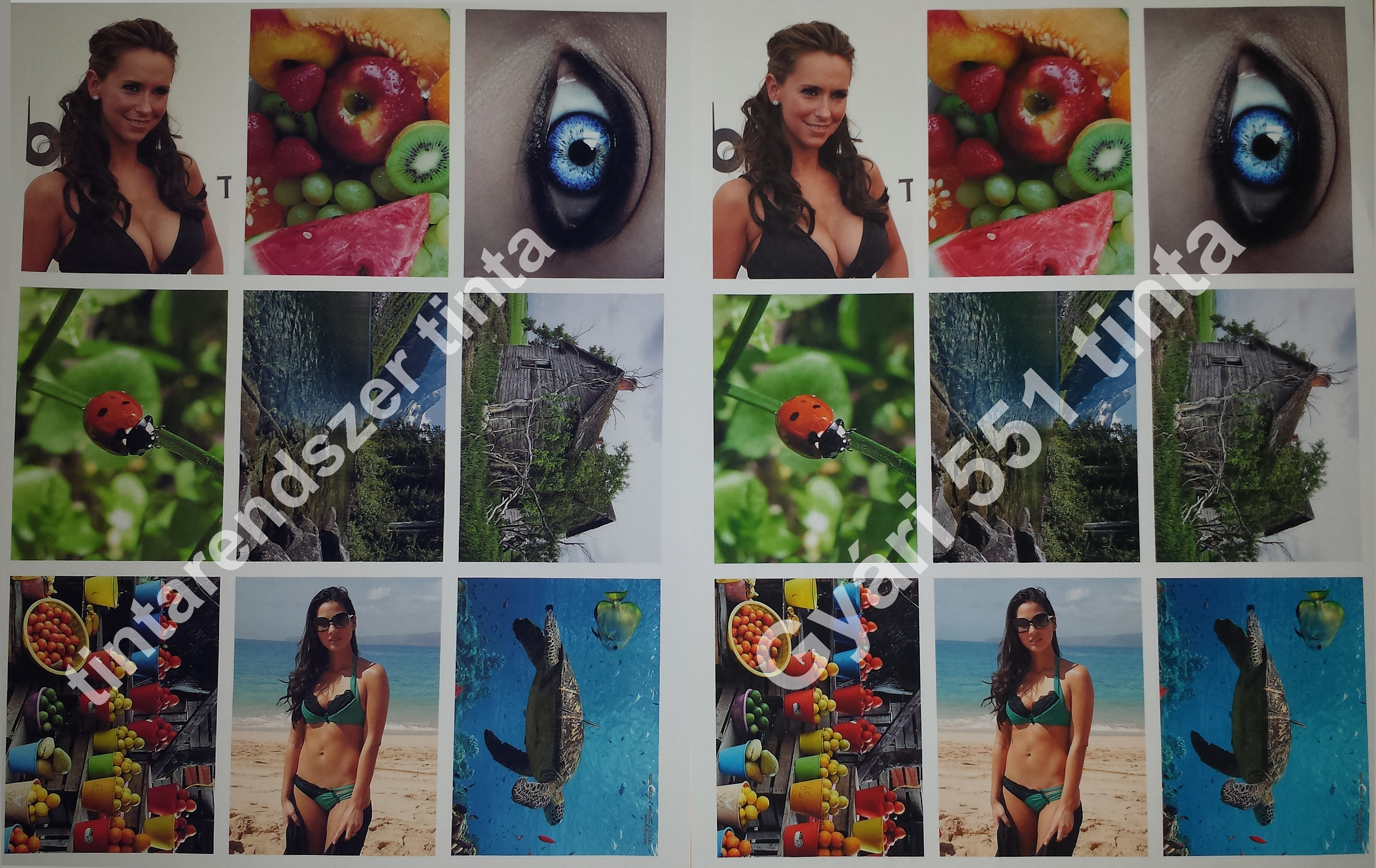

gyárit tudok a 7150-eshez elég olcsón, 1600-2000 Ft környékén /db ha mindenképpen gyárival akarod nyüstölni
amúgy jelenlegi tintám árnyalata ilyen a gyárihoz képest.
csak éppenséggel töredékébe kerül
