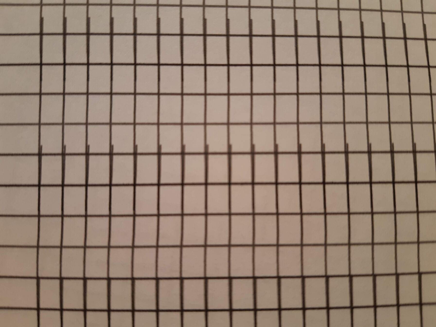

De, a nagy fekete úgy nyomtat, h a fele erősebb a másik fele gyengébben így ha egy képet nyomtatok csíkos hatást kelt vízszintesen. A színesek közben kifogytak a sok fejtisztítástól.

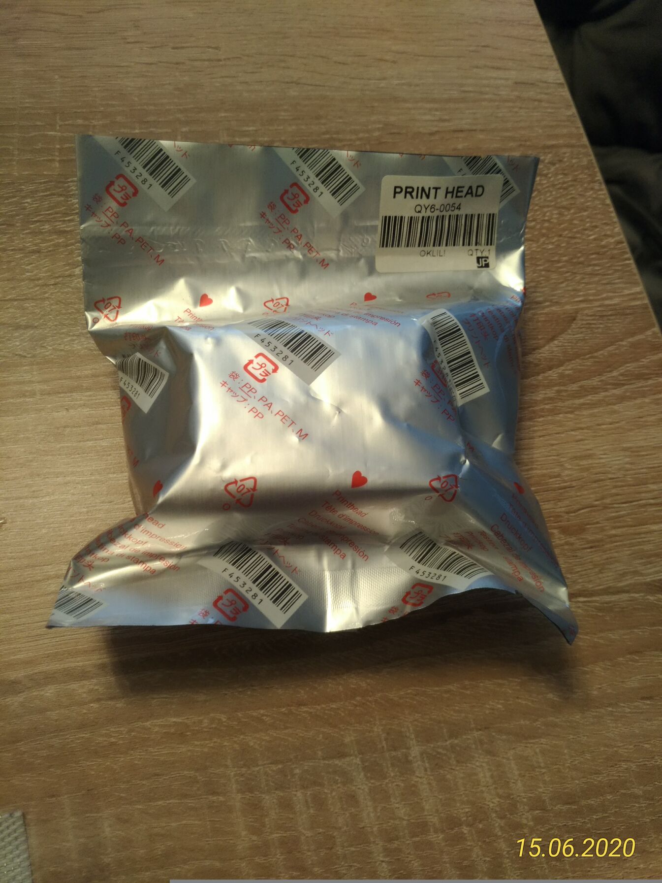

Annyi azért leeset nekem is,h ezek utángyártottak nem eredet fejek, mert az annyiba kerül mint a fél nyomtató. Mondjuk még Ali-ról meg Ebay-ről nem rendeltem. Mennyi idő alatt hozták le?
pusszycat
varázsgömb #236 üzenetére
Nézegetem őket, de miért ilyen használt kinézete van a képen?

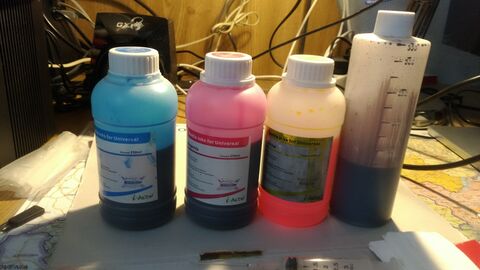

Egyébként a canont is lehet igen olcsón tölteni. Én 2 dl-es utántöltőt vettem, vagy már 2 éve, de még mindig félig vannak. -
