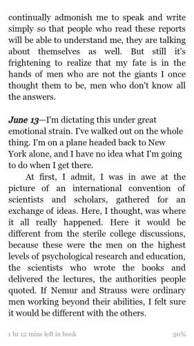

Nem olyan. Most kíváncsiságból kettő ajánlott olvasót is telepítettem (Cool Reader és Skoob). A Cool Reader ugyan kijelzi a százalékot de fent a fejlécet nem lehet full screenen eltüntetni tehát helyet foglal, és ugyanakkora betűméret és sorköz beállításnál is sokkal több oldalra tör egy könyvet. A színes-szagos ikonok meg kicsi képernyőn nem annyira letisztultak, mint a FB reader menüi.
A Skoobról meg annyit hogy abban semmiféle beállítási lehetőség nincs.
Egyelőre még mindig az FB-t tartom a legjobbnak (minden hiányosságával együtt, mert van neki), de pici kijelzőn még messze a legjobb olvasó. Nyilván egy 4–7 colos tableten bármelyik csilivili app megteszi, és talán nem is zavarna egy 12 pixel magas fejléc, de egy minin igen.

Amúgy oldalszámozás helyett sokkal jobb lenne egy százalékos rendszer, de legtöbb könyvolvasó app (mobilon) ilyet nem támogat. Kiírja, hogy 3235/4710 (oldal). Persze, alul egy csíkon kábé tudod saccolni, hol jársz, de mennyibe telne kiírni, hogy 68%?
Oldalszámozásnak nincs sok értelme, amikor két egyforma méretű kijelzőn is két felhasználó kétféle betűmérettel olvas. Egyiknek ennyi, másiknak annyi ugyanaz a könyv.

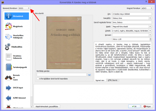

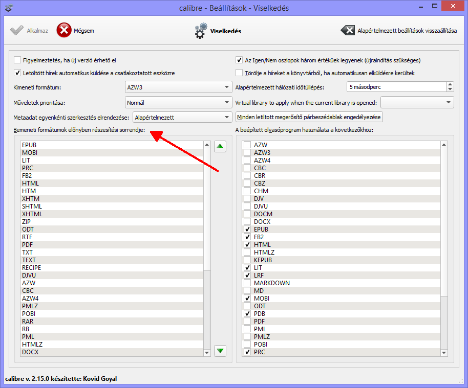

Ha van egy könyv kétféle formában, mondjuk egy RTF és egy DOCX, és EPUB-bá akarom konvertálni, akkor mi alapján dönti el a program, hogy melyiket konvertálja? Mondjuk az egyiket már korrektúráztam, a másikat meghagytam eredetiben. Mindkét fájl egy könyv alatt van, nem külön-külön. Csinál egy konverziót mondjuk az RTF-ből, de ha nekem történetesen a DOCX-ből kéne, hogy utasíthatom rá a programot? Vagy csak úgy magától dönt?
Erre keresem a választ. Hátha valaki tudja.
