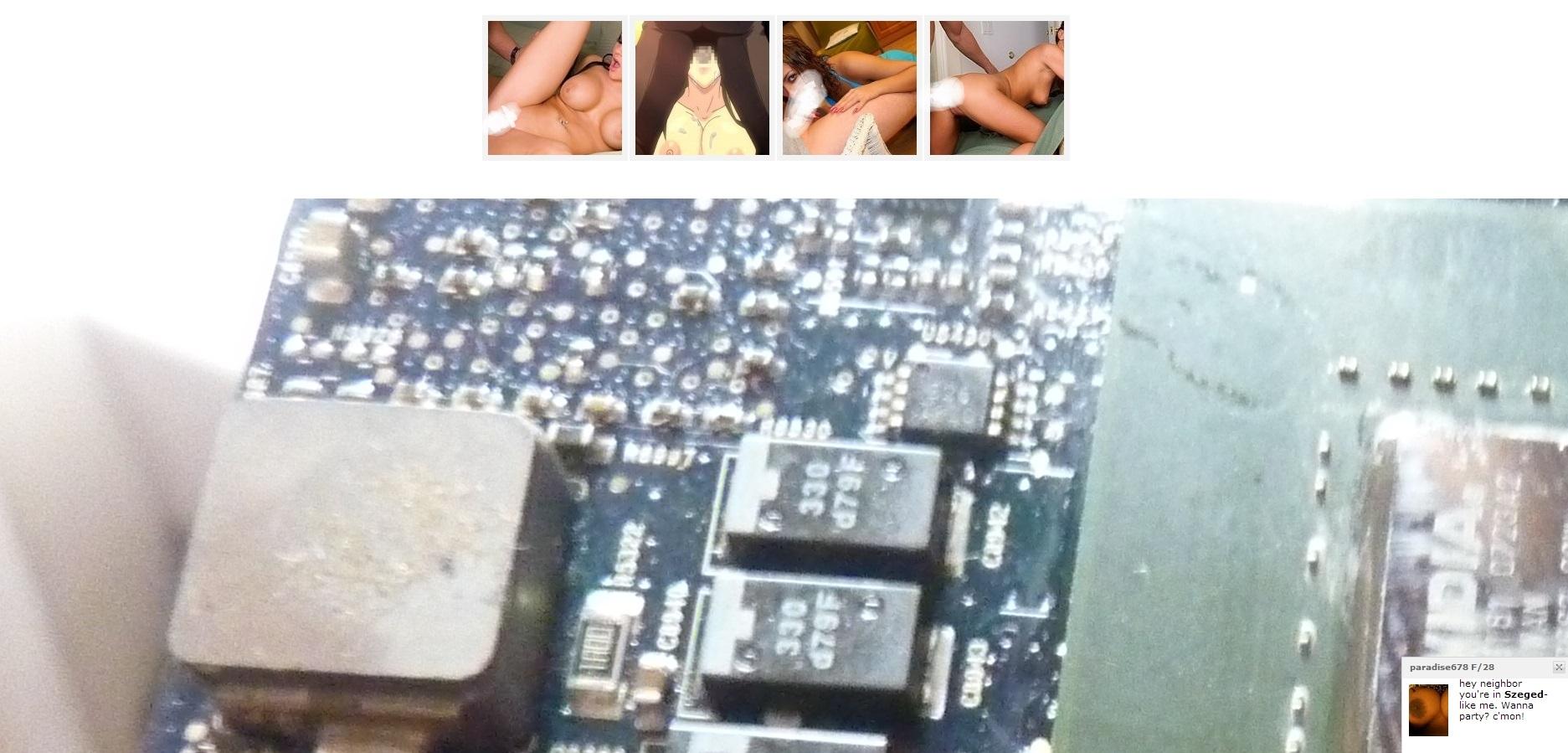

Szuper a postimg.org !! A pikáns részeket én retusáltam ki, a Prohardver-re való tekintettel.
A felpúposodott kis négyszögletes valami egy FET a magasabbik a szűrőkondija. Gyanítom, hogy a GPU tápellátásához lehet valami köze, ami azt feltételezi, hogy pár golyó a táp körön összeugorhatott, így a zárlatot nem bírta a FET és a kondi és kilehelték a lelküket. Faja a memória foglalat sarka

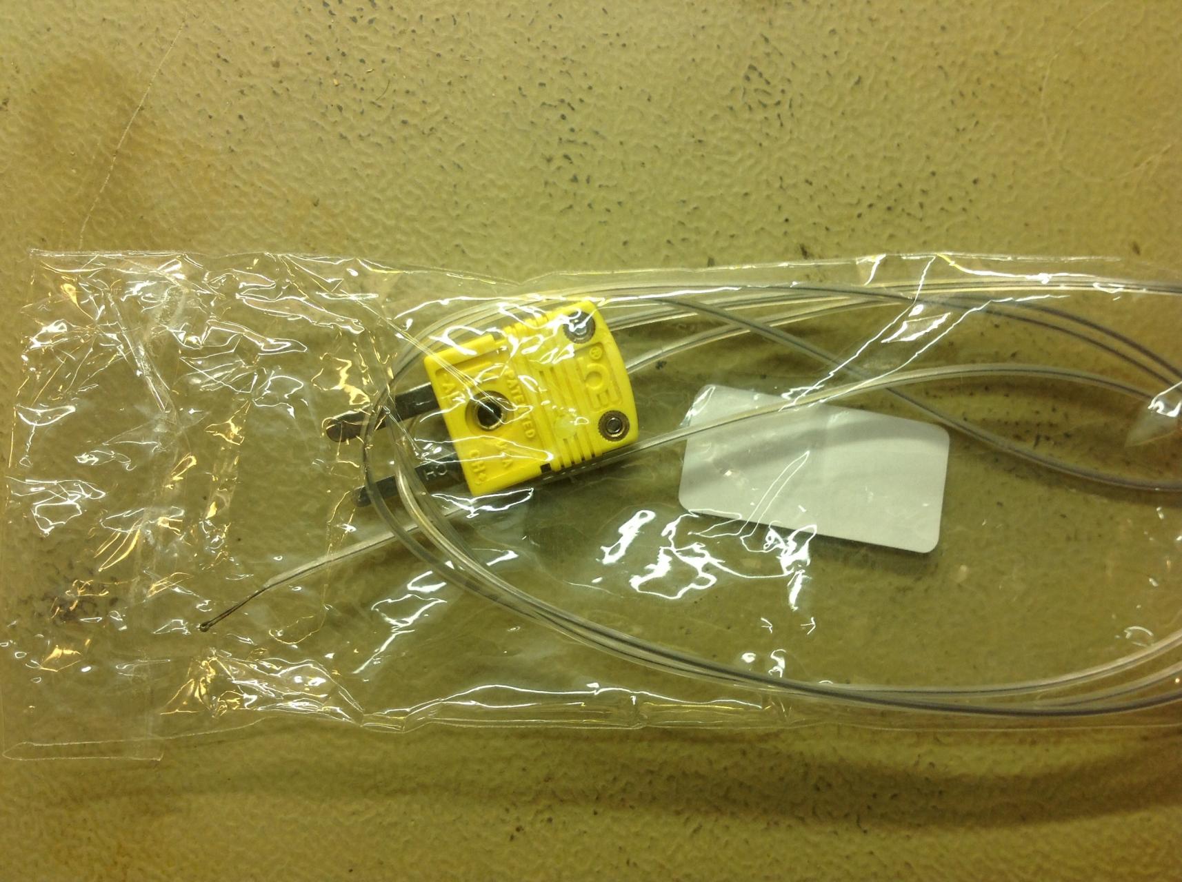

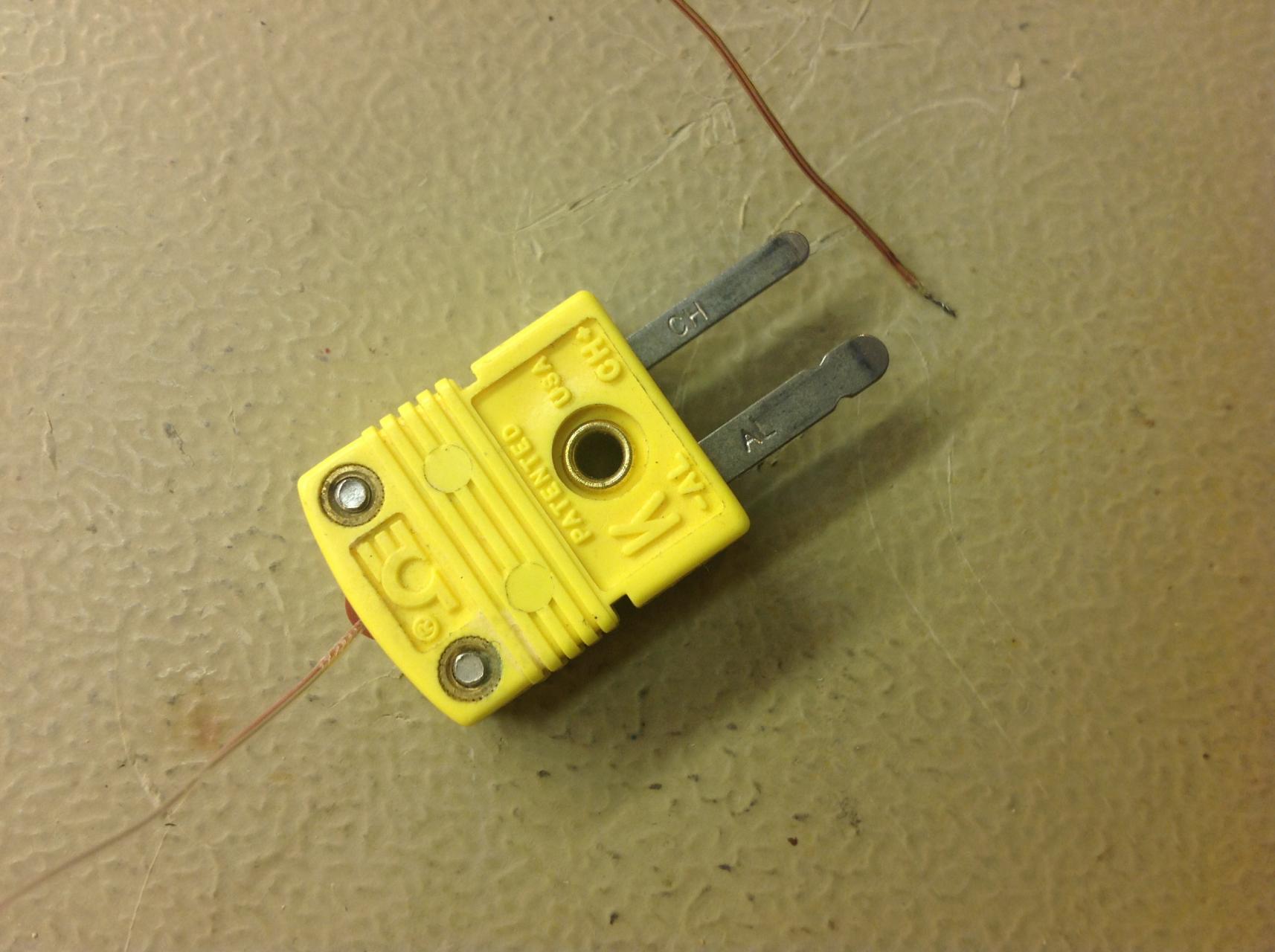

-10 faulty xbox 360 consoles and additional spares
-Supports for ps3's and xbox 360's
-2 x Heat guns
-2 x Solder Irons
-Reball jig and stencils for xbox bga chips
-Various cleaning adhesives, Flux, solder balls, kapton heat reflective tape, solder wick and various other items shown in the picture. Great price for the job lot, original cost of all this items is in excess of £2000ezt is adja am hozza
