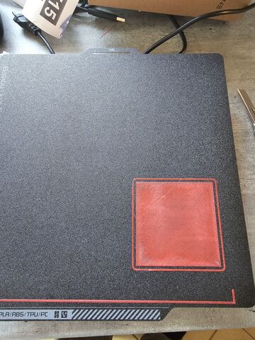

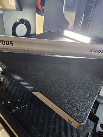

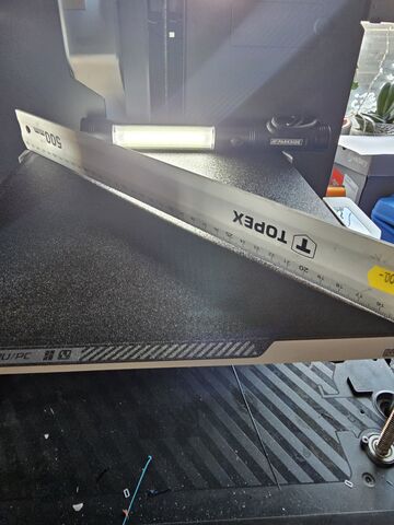

! Most mit csináljak, ha bevált? IPA már csalt meg, ez a szappan még nem. Aki meg lusta levenni a lapot és elvinni a mosdóig meg van is rá lóvéja, az mosogassa jó bőven az IPA-val
A legutóbbi lemosás óta kinyomtattam rá több mint 1 kg PLA-t többfélét is (többek között a Vision ház összes elemét) és mindenféle törölgetés nélkül tapadt rá minden végig. Csak nyomtattam egymás után a teli tálcákat, 3 tálcányi lett a ház úgy, hogy az apróságokat más színnel nyomtattam, az összes nagy elem ráfért két tálcára. -
fabula

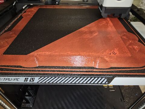

Módosítsd a start g-code-ot ezzel: Z -0.045. Többeknek is volt ilyen problémája és ezzel oldották meg. Lehet vele játszni, volt alkinek a Z -0.035 jött be.
Szóval így lehet belenyúlni a szintezés lefutása után és a nyomtatás elkezdése előtt.

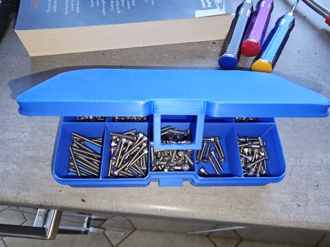

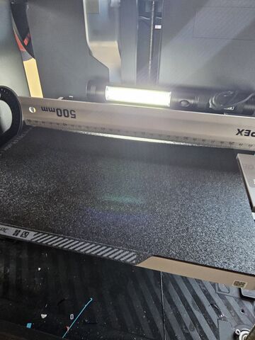

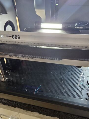

Ennél a kockánál ez az alátét rész miért kell, mi benne a truváj?Amúgy meg mindjárt lemegyek és én is csatasorba állítom végre jobban a nyomtatót (kinyomom ezeket én is, azt megláSSuk).
A gyárilag hozzá kapott, fehérrel nyomtad ezeket vagy ez már másik filament?

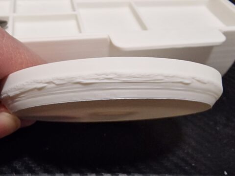

Ez mitől lehet?
Ma kinyomtattam én is a Bambu kockát, alátéttel, kis fedővel együtt, egyszerre. By object.

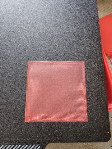

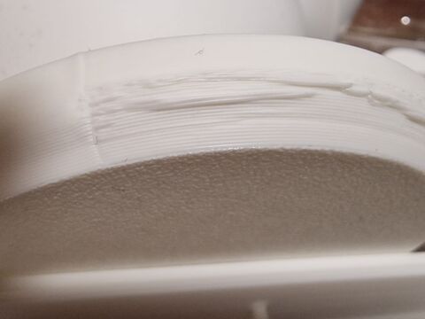

A tányérnál jól látható, nem tudom mi.Nem teljesen, kb a negyede. Itt minden beállítás alap, 0.2.

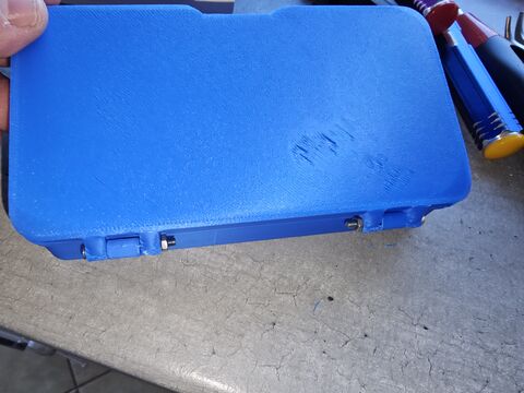

Páromnak este nyomattam kis dobozkát, annál is. Azt hittem a 0% kitöltés miatt, de most már nem vagyok benne biztos. [link] -

Én abszolút értem az IPA demonizálását. Szerintem abból ered a probléma, amikor panaszkodnak rá, hogy azzal azért óvatosabban bánsz, nem folyatod literszámra és nem mehet rá úgy, mint a folyó csapvíz, amivel könnyedén le lehet mosni mindent, amit felold a szappan (vagy akármilyen tisztítószer).
Magyarán, az IPA-val sok esetben csak taknyolás megy, elkenik a koszt, de nem kap eleget a felület az IPA-ból ahhoz, hogy le is legyen mosva rendesen, alaposan.
... ez kb, amikor E3V2-n, ahol egy ideje előszeretettel használok hajlakkot, már lusta voltam nyomtatások után lemosni és addig hagytam, míg már rendesen egyenletlen lett a bed felületeés elbaszkurálta az első réteget. Na akkor nagy dirrel és durral levettem az üveglapot és lemostam, de kb. mint egy 100 éves ház belső falai, ahol 26 réteg meszelés egymáson, tartott vagy negyed órát legalább
A PEI (és minden, ami hasonló felületü) anyag legnagyobb ellensége a zsírosság. Akár egy icipici is elég, amikor hozzáérsz az újjaiddal és nem is látod szabad szemmel, már elég, hogy ne tapadjon jól az első réteg. Erre kell és tökéletes az IPA, ... csak alaposan, odafigyeléssel kell használni.

Halkan megjegyzem, hogy a glue stift-et ipa-val szedtem le a cool plate-ről. Nem volt egyszerű, de lejött. És utána gond nélkül nyomtattam rá.
Viszont az tény, hogy, ha nem látja az ember, hogy mit kell leszedni, akkor nehéz a dolga.
Az MK3S-nél sosem kellett szappanos vízzel takarítanom, az IPA mindig elég volt.
Sose kentem rá ragasztót és nyomtattam rá PETG-vel és PLA-val is.
Gyanítom, hogy nem mindegy, mivel vonják be a felületet.
Mióta lemostam Prill-el (és visszavettem a sebességet), azóta nincs gondom. Lehet, hogy a sebesség visszavétele is elég lett volna.
A szappanos megoldással az a bajom, hogy macerás. Sokkal egyszerűbb, egy ipa-val itatott konyhai papírtörlővel lemosni a nyomtatóban, mint a lappal szaladgálni. Eleve ki sem szedem a lapot a nyomtatóból.
Arra viszont mindenképp figyelni kell, hogy a papírtörlővel lehetőleg ne érintsük a tengelyeket és főleg utána, hogy ne kenjük szét a lapon a tengelyekről összeszedett kenőanyagot. -

Tapasztalatom szerint nem csak a Bambu PEI-khez, de mindenhez is jobb a sima szappan és olcsóbb is. Ezt nem csak "olvastam" de teszteltem is. Persze sok IPA-val biztos le lehet mosni mindent is, csak hát az a fránya költség ugye.
Természetesen mindenki azzal mossa, amivel csak akarja, én csak leírtam a saját tapasztalataimat és mivel sokan mások is ugyan erre a következtetésre jutottak a P1P fórumon, gondoltam megosztom, hátha segít valakinek.

Már sokan leírták több fórumon is, hogy az isopropil nem jó a Bambu ágyakhoz, de ha te jobban tudod ...
. Nem én találtam ki, de egy biztos, PETG nyomtatás után lemostam IPA-val és nem tapadt a PLA. Utána lemostam langyos vízzel a denkmit szappannal és máris tapadt rendesen. A PETG előtt is a szappannal mostam le és nyomtattam rá többféle PLA-t, azok után a PETG újabb mosás nélkül tapadt. Saját tapasztalat, mely bizonyította, hogy igaz, amit sokan írtak. Minden esetre a denkmit sokkal olcsóbb miont az IPA és bizonyítottan működik, korábban mostam már vele üveget is többfélét meg PEI-t is, és mindig tapadt minden.
Egyes anagok, pl. a PETG és az ABS hagynak maguk után valami vékony réteget az asztalon és az IPA azt csak szétkeni, a szappanos lemosás meg lehozza. -
axlfsi

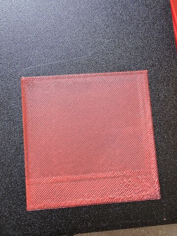

Mert ez nem is tapadás probléma. Tipikus asztal hőmérséklet, flow, nózi túl közel, túl távol, túl gyors első réteg sebesség vagy első réteg hűtési probléma... de 100% hogy nem tapadás. Az nem így néz ki

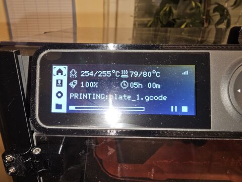

Ha nincs benn SD kártya, akkor nem tudod átküldeni.
Ha meg van benn SD kártya, akkor azért figyelj arra, hogy mindjárt rámenti a videót és a timelaps-ot is, ha be van kapcsolva. A kettő szerintem külön kapcsolható. Ha nem kellene valamelyik.Mostanában azt vettem észre, hogy időnként megáll a nyomtatás.
Nem tudom, miért csinálja ezt. De többször is előfordul, hogy csak úgy megáll, talán 1s-re vagy kevesebbre, aztán folytatja tovább a dolgát.
Minőségben nem tapasztalható hiba.
De vajon miért teszi?
Ti tapasztaltatok ilyet? -

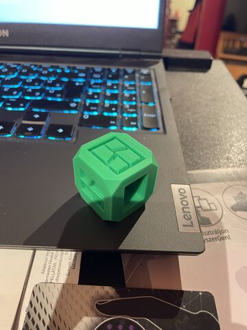

Pár ABS+ csúnya nyomtatás után @JulianSinulf javaslatára kibontottam a hozzá adott PLA-t és kinyomtattam a Bambu teszt kockát, hát MK3S-en még nem nyomtattam ilyen szépet, pedig az is szépen nyomtat. A rétegvastagság 0.2, de nem látszanak a rétegek, pedig a kockát az oldalára fektetve fotóztam (bár itt eléggé rossz a képminőség):
+A nyomtatási idő 7+29 perc. Kíváncsiságból leszeleteltem prusa-ra is, az beállítástól függően kb. 1 óra 20 perc alatt lenne késsz.Viszont az AMS nem tudta visszahúzni a filamentet, mindenféle hibát kiírt a nyomtató, hogy eltömődött a fej, szorul a fila. Leállítottam a nyomtatást (már úgyis kész volt a kocka, csak a szálat nem tudta visszahúzni). Felmelegítettem a 260-ra a fejet, illetve igazítottam a spool-on. Valamelyik megoldotta a problémát, mer ekkor símán visszatekerte az AMS.
