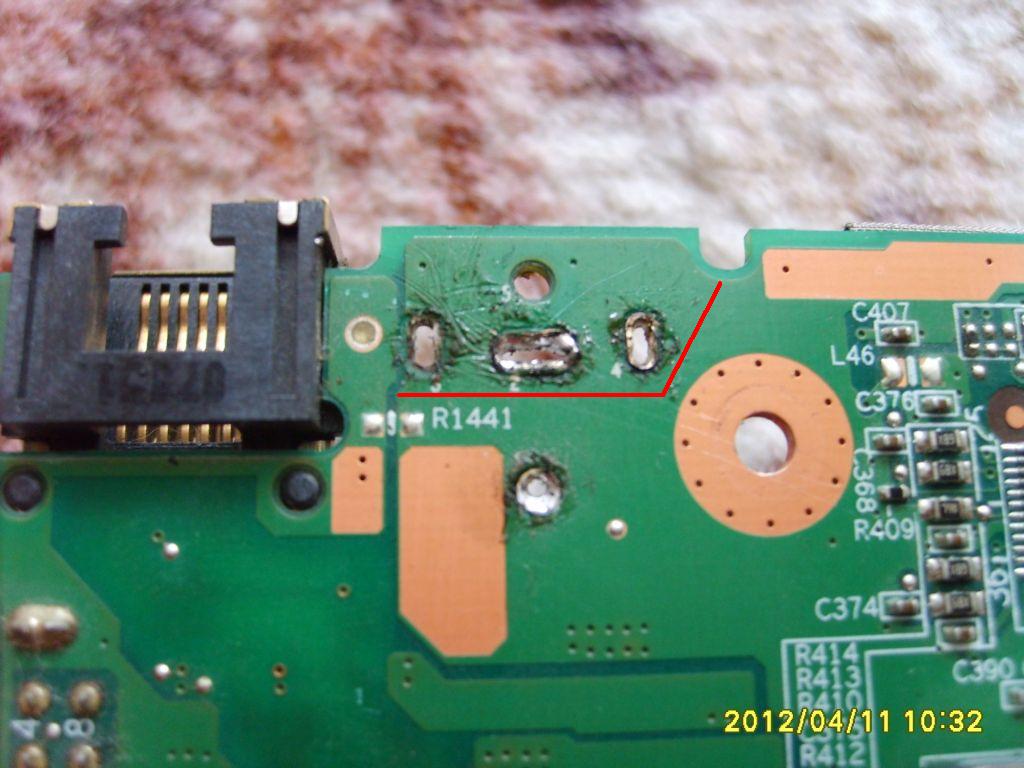

Na, most megkapargattam a forrasztások környékét és úgy néz ki, hogy mindegyik láb körül van egy pici hézag. de akkor ez azt jelenti, hogy a negatív lábak sincsenek összekötve ezen az oldalon.
Kérdés: Össze lehet-e kötni a negatív lábakat egymással és az ez oldali vezetősávval( amihez az árnyékolások is kötve vannak? Mert nem kivitelezhető igazán, hogy forrasztás után is megmaradjon az a tized mm rés a forrasztások és a vezetősáv között. Ha nem érhet a negatív az árnyékoláshoz (úgy néz ki, hogy eddig nem ért), akkor viszont át kell vágnom ezt a vezetősávot a csatlakozó körül így:Vélemények?

Az ilyen jellegű forrasztásos munkákhoz igen is hegyes végű ónszívós páka dukál és nem ferde hegyvégű. A gondod bajod megértem, ezért mondom, hogy csak óvatosan mert a lap még egy ilyen rehabilitációs behatást már önmegadás nélkül nem fog elviselni. A forrasztó ón (cin) minősége és vastagsága illetve gyantatartalma sem mindegy! Azért erre is érdemes odafigyelni. Tudod Én is találkoztam olyan szervizessel aki a "bádogos" -szakmából igazolt át...
Sok siker.
urdug
Ha adhatok egy jó tanácsot, a pákát ne az alaplapra nyomd és úgy forraszd ki , ha nem a lábhoz tedd, a hőhatás is másként viszonyul.
Mint írod: Elvittem volna én szervízbe, de tudjuk, hogy lehúztak volna kb egy másik alaplap árával. No no! Ezt a gondolatot egy kicsit értékeld át!
xcds
Az a szántás a lakkon azért van, mert a pákát is nyomni kellett és a lapot is tartani és előfordult, hogy lecsúszott a páka.
Elvittem volna én szervízbe, de tudjuk, hogy lehúztak volna kb egy másik alaplap árával.(#36327) urdug : Hát igen, vannak.
De attól még működne. Én ink a másik olal miatt aggódok.
Na mindegy, beszerzek először egy másik csatit...
(#36329) tvamos: Jó lenne, persze, de az a baj, többe kerül a szerszám, mint az alaplap és nem használnám ki.

Először is, ellenőrizd, hogy valóban az eredetinek megfelelő csatlakozót vettél-e, azaz minden kivezetése pontosan ott van, ahol a réginek. Aztán meg vidd be mindenestül egy tv-szervizbe, ott pár perc alatt, max. egy ezresért, leellenőrizve megcsinálja egy gyakorlott szerelő. Ha nem vagy biztos a dolgodban, meg nincs forrasztási rutinod, akkor ezt lépném!
