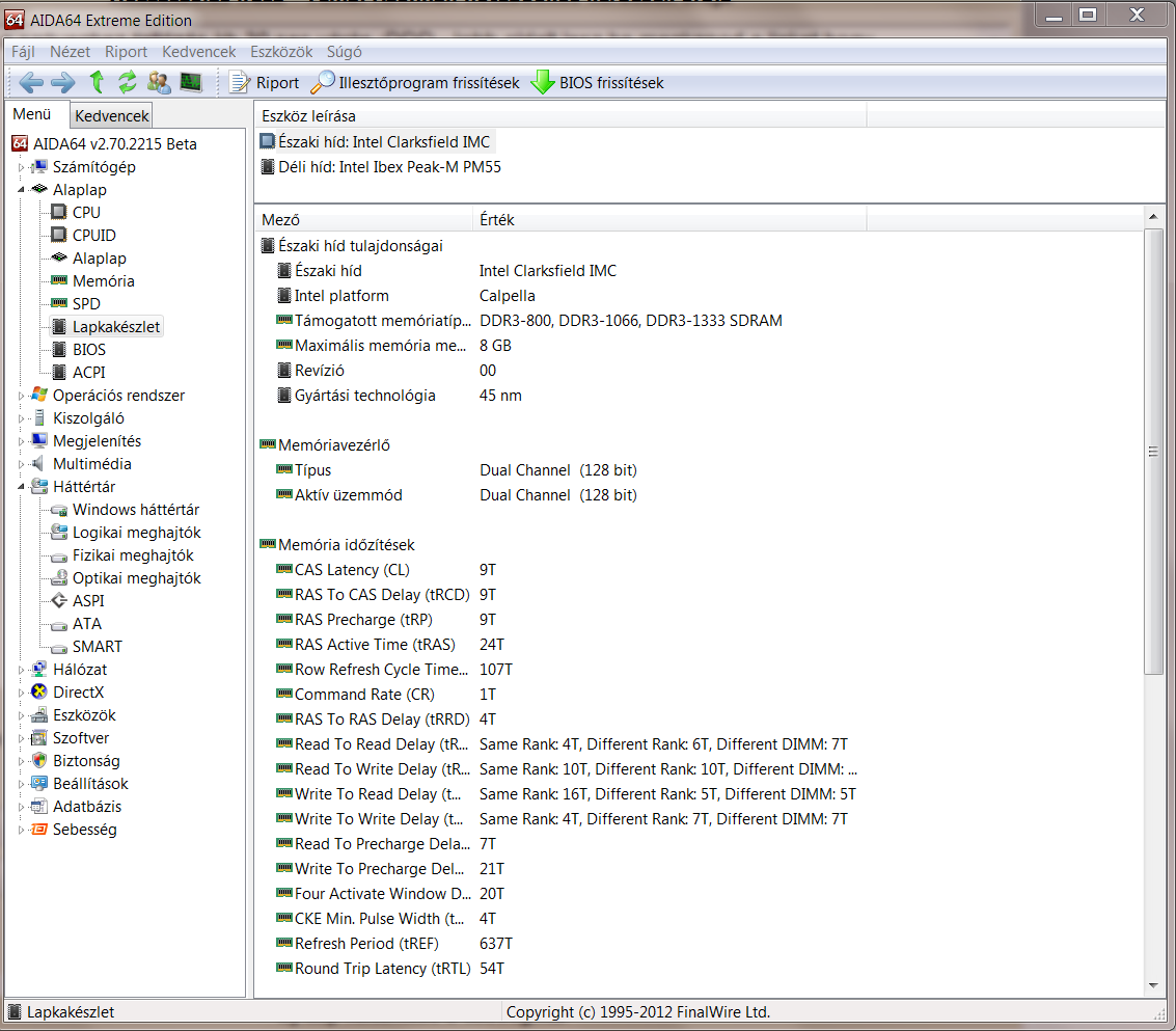

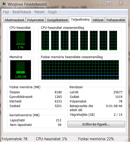

Sziasztok egy kis segítség kellene nekem SOS be.
Vettem a laptopomba 16 giga memóriát de minden hol azt olvastam hogy csak 8 ig lehet bővíteni.De az a furcsa hogy mindenhol felismeri a 16 ot,a biosba is meg a Windowsba is.Szerintetek mi ilyenkor a hihető,hogy lehetne ezt leellenőrizni hogy mennyit ismer fel és mennyit tud használni..Köszönöm szépen előre is!!!!!!!!!!!!!!!!!!!!!ACER aspire 7551g -
