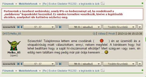

Üdv. Ismerősnek van egy ilyen csodatelefonja Evolve Gladiator RG250 dual sim-es
A gond az hogy a telefonon belül nincs lehetőség a hívószám kijelzés beállítására és most rakott bele egy második kártyát és akkor derült ki , hogy a 2.sim-en nem jelzi ki a számot.. Megcseréltük a kártyákat és ugyanúgy a 2. foglalatban lévő kártyának nem küldi el a számát. Így gondolom csak a kettes foglalaton van letiltva a hívószám kijelzés. Erre van valami megoldás ? Szolgáltatónál mind a kettő kártya számküldése engedélyezve van így telefonhiba lesz... bár a *31# kóddal elküldi a számot de ez még sem megoldás mert ahhoz több száz telefonszámot kellene átírni ... mi lehet rá a megoldás ?Bár ahogy nézem nem csak ő van így ezzel.
