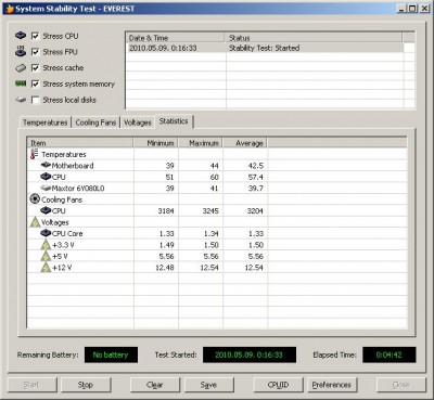

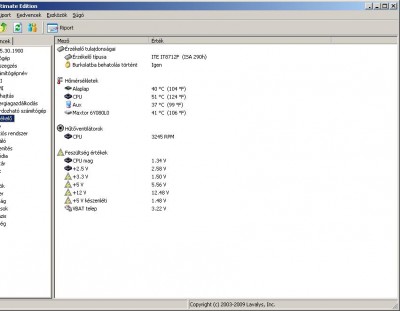

Azért azt tegyük hozzá, hogy egy ilyen szoftveres mérésnek nem sok köze van a valós méréshez, szóval nem biztos temetni kell azt a tápot. Sőt ekkora eltéréssel már nagy bajok lennének, szóval tuti hibás a visszajelzés.
(#5791) Lenry: A 12V-os ágon annyi eltérés még bele is férne a szabványba, de el ne higyjétek már, hogy a gép rég nem károsodott volna ha másfél volt helyett 5,5 volt lenne.
Jah most olvasom Codegen akkor kuka!
Bocsi
Lenry
kekkec
"Shoutdown temperature" disabled-re állítottam.
A fesz és freki:Gyári hűtő, 3200 rpm-en pörög. A régi A1,8 northwood-ot olyan 44-45 fokon tartotta, terhelve 52-54 max. (hát nem egy, remekmű az tény) Én is úgy tudom, hogy a prescott-ok még 70-nél be-be lassúlva mennek, ezért furcsálom, hogy 70-nél elszáll. És ha rossz, szólok a PH-s srácnak akitől vettem, hogy csere vagy mani vissza, mert hát 5 ropi is csak 5 ropi.

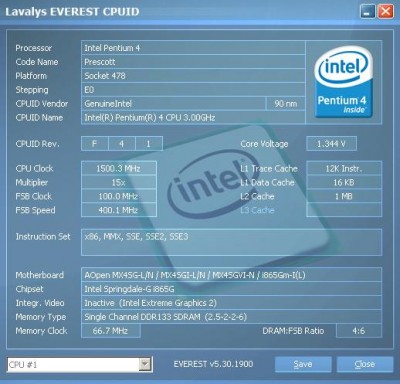

55 fok alaphangon és 65 70 körül dobja el magát. Most vettem PH-n.
