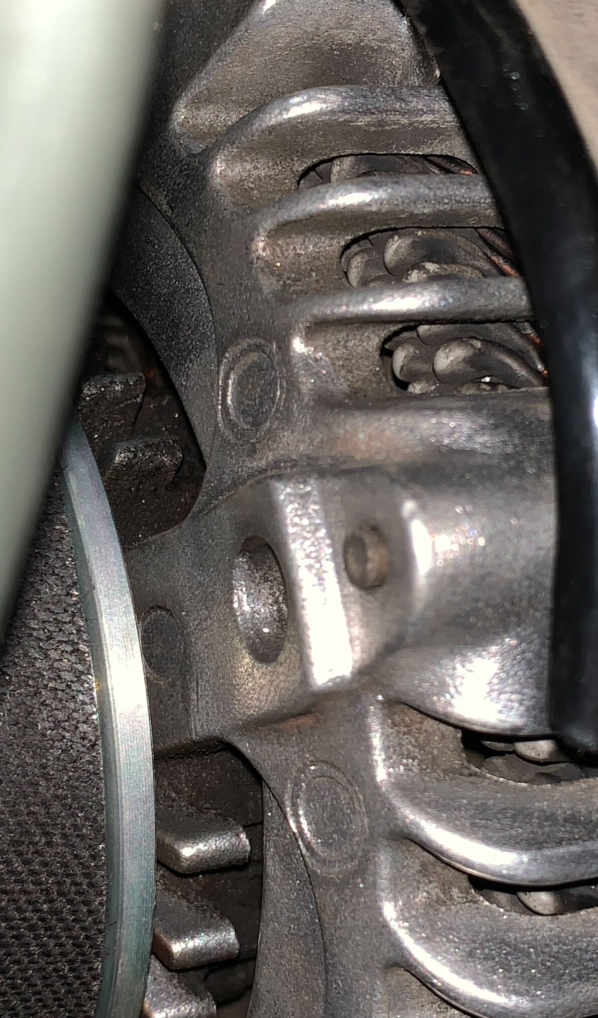

Visszagondolva azt mondta a munkafelvevő, hogy a diódahidat kellett cserélni most második alkalommal, de ebben nem volt teljesen biztos.
Nekem a koszosság mindegy (a motorteret sem takarítom), csak a teljes felújítás szempontjából említettem az újszerűséget.Köszi a segítségeteket
8
Visszafele két feltöltött akksival indultam el, útközben cserélnem kellett, jó, hogy kettő volt, különben nem érkeztem volna meg.
Az akksinak semmi baja, generátor nem töltött, töltés visszajelző is kigyulladt egy idő után.Garanciában megcsináltatták a generátort, két nap alatt lett kész. Bár most is ugyanolyan koszosnak látszik belülről, mint volt, tehát biztosan csak javították amit kellett, nem felújítást kap itt az ember 90.000Ft közvetített szolgáltatás árért.
A márkaszervizes munkafelvevő rendes volt, de még annyit sem mondott, hogy elnézést kérnek az okozott kellemetlenségért vagy bármi hasonló.
Egyelőre jó, majd kiderül. Előzőleg is jó volt kb 300km-ig. -
jerry311
Ha esetleg az előző akku döglött, az lehet csak a mélykisütés tünete, ami meg a töltés hiánya miatt is lehet. É (és akár az új akkut is ki lehet nyírni nagyon gyorsan ha elég kis feszültségre meríted)
Van ott feszültség szabályzó is, nem csak generátor, meg akku.
--> autóvillamossági műhely -

Márkaszervíz csinálta a melót, 90k van a "generátor javítás közvetített szolgáltatás" sorban feltüntetve a számlán (a teljes szerelési meló nyilván több volt, gen ki-beszerelés, szíjcsere stb). 90k-ért elvártam volna, hogy teljesen felújítsák ott, ahova elküldték, de a külső háza csak le van törölve itt-ott, belülre belátni, hogy ugyanolyan koszos, mint volt. A szabadonfutó új rajta, az biztos.
(6 éve vidéken számla nélkül 30k Ft-ért újították fel ugyanezt a generátort teljesen, utána úgy nézett ki, mintha gyári új lenne, külső háza is homokfújva-szinterezve, benézve is minden újnak tűnt. Jó is volt 180k km-en keresztül azóta. Akkor budapesti ár 60k lett volna, a teljes felújítás.)
Szerintetek átvágtak vele most? vagy reális 90k-ért csak javítani hogy működjön, új szabadonfutóval, de nem teljesen felújítani? Előzetesen azt mondta a munkafelvevő, hogy 60k-tól várhatom majd a költségét.
Kauffernél 90-100k körül van betétdíjas többféle utángyártott-felújított belőle egyébként, új szabadonfutóval együtt. -

most javították a generátoromat (nem teljes felújítás), márkaszervízben egyébként (90e Ft volt a márkaszervíz által továbbszámlázott munkadíj-anyagdíj a "generátorjavítás" címén, csak a generátor javítására szakemberrel, ki-beszerelés, szíjcsere stb az ezen felüli plusz költség)
azóta mentem vele 450km-t, nem tapasztaltam problémát.
Most kb 20 km-rel ezelőtt kaptam egy smst a riasztómtól menet közben, hogy alacsony az akkufeszültség. Elkezdtek kigyulladni az abs meg lufi visszajelzők. Ha lekapcsoltam a fényszórót, rádiót, belső levegőt akkor látszólag minden rendben volt egy ideig, ahogy visszakapcsoltam a fényszórót egyből kigyulladt az abs és lufi visszajelző.Az akksi visszajelző érdekes módon egyszer sem gyulladt ki!
Csak azon imádkoztam, hogy eljussunk a célig, már sötét volt, kb még 20 km volt hátra az erdőben, bírta, de a végén már a helyzetjelzőt is le kellett kapcsolnom. Illetve mindent lekapcsolva már a vészvillogókra is kigyulladt az abs és lufi visszajelző.
Ebből arra következtetek, hogy a töltés jó, generátor jó, csak az akksival lehet valami. Esetleg cellazárlatos lett a sok szerelés miatt... olyan lehetséges hirtelen? (egyébként még egyéves sincs, exide premium, néha töltöttem is rá, elvileg kiváló állapotú kéne hogy legyen, eddig a szerelésig az is volt)
Persze most hosszú hétvége, 300km-re a márkaszervíztől ahol csinálták.Lehet, hogy a javított generátor tette tönkre az akksit ezalatt a 450km alatt? És amiatt nincs töltése és alacsony a feszültsége. Most lekérdeztem sms-ben a riasztóról, 11.4V.
Itt szerencsére fel tudom tölteni. A faluban van jó helyi szerelő, de kedden van legközelebb (pünkösd...)
Nem tudom érdemes lenne-e egy másik akksit venni bele (másik autóval el tudok menni érte) és azzal megpróbálni. Hétfőn valahogy vissza kell jutnom Budapestre...
De ha a javított generátor tette tönkre a mostanit, akkor az újat is gyallyra vágja visszafele. -

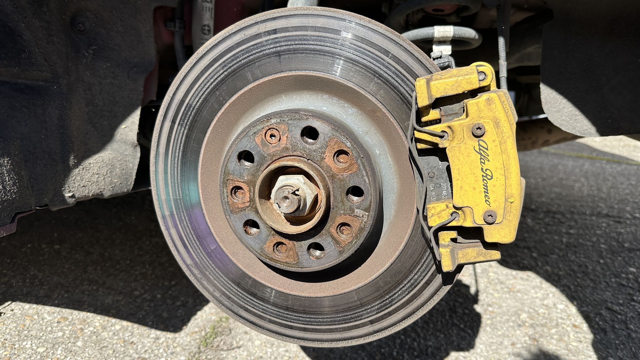

, de hogy mikor sütődhetett meg, azt nem tudom felidézni. Tavaly voltam 2x is pályanapon, idén vez.technikán, de ezek időben nem esnek egybe mióta a rázást érzem.
Viszont ha "csak" megsült, akkor az idővel egyégesre kéne, hogy kopjon, nem?
TheProb
Ha az egész bódé remegni kezd fékezéskor (fékezési intezitással arányosan), akkor jó eséllyel tárcsa lehet a ludas? Mai kerék cserekor csekkoltam mind a 4 tárcsát és a betéteket és talán annyi eltérést láttam, hogy a hátsó tengelyen lévő tárcsa mint ha simitásra sem lenne sík, amit talán az alábbi kép is alátámaszt a koncentrikus körökkel. Válla amúgy egyiknek sincs és a betétek sincsenek jelzőig kopva.
Mondjuk a rázást elölről, kormányon keresztül (is) érezni leginkább.

, a tulaj mondta hogy a generátor.
Köszi szépen, akkor ezen a vonalon indulunk el!
jerry311
A rozsda aránylag puha, a kérdés inkább, hogy milyen az ép anyag állapota és felülete a rozsda alatt.
Viszont ha annyit állt, hogy beállt a generátor csapágy, akkor arra is kíváncsi lennék, hogy a nyitott szelepekkel álló hengerekben mennyi a korrózió keletkezhetett.
De a minimum, hogy az összes folyadék cseréjével kezdeném (olaj, hűtő, fék, kuplung). (na meg a generátor és az ékszíj) -
3800+
Adott egy Fiat Punto ami sokat állt és megragadt a generátor, elradírozta a szíjat. Álltában némi korrózió elindult a szíjtárcsákon, ez probléma vagy generátor és szíjcserével orvosolható a dolog? Tehát a rozsdás felület okozhat sérülést az új szíjban?
Köszi előre is. -
bul07
MasterMark #1802 üzenetére
Fék szorul, melegszik a tárcsa és már a felni is ha megyek
De nem tudom hogy melyik része szorul
Nyereg
Betétt rozsdásodott be és ott
Kis csuszka rozsfásodott beMég csak kerék lélevételell szemlevételeztem, meg kézzel megmozgattam a kzifék karját a nyergen az mozgott nem volt beállva
És az is bosszant hogy unix oldala még alváz szám alapján is kétfajta nyereghez hoz javító készletett
Minkhenger átmérője más 38 és 42mm -
bul07
MasterMark #1800 üzenetére
Igen egybe van a kézifékkel
Szorul a drágám, és alkatrész vásárlás előtt godoltam érdemes megnézni hogy mi szorul.
Mert ha maga a nyereg szorul akkor feleslegesen vennék egy tömítés készletett mert új nyereg esetén az nem kell.
Bár kicsitt sokkolt hogy mennyi hozzá egy nyereg.
