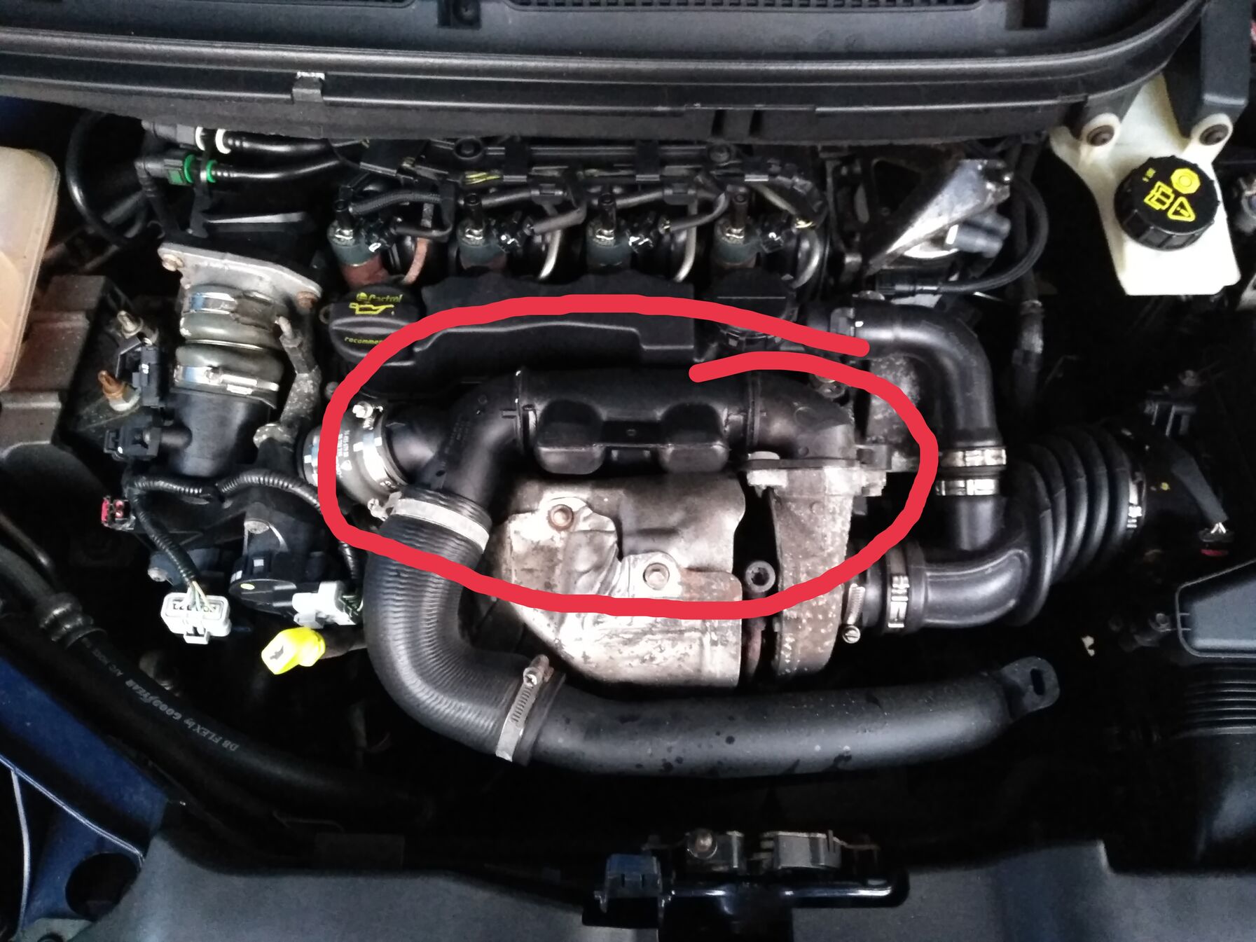

Jól látod, igen. Ráadásul a takarólemezek alatt a dpf van, ami ugye 600°C is szokott lenni.
Ennek ez a gyári kinézete/kialakítása, ez egy ford.Na jó, psa alapokon.

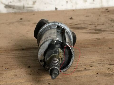

Arra figyelj hogy nehogy indítózás pozícióba szoruljon meg, mert akkor a indítómotor tönkre fog menni
Édesapám így járt ,zárbetét cserével együtt az indítómotort is cserélni kellet, nem vette észre és úgy ment vele(#1472) 7Sony7
Nem lehet hogy szívja valami az akut éjszaka, és első indításnál kevés neki majd mikkor már rátölt akkor jobban indít

Adott a képen látható gyújtáskapcsoló zárbetét, újonnan vettem, szaki lamellázta, hogy a régi kulccsal működjön, máködött is flottul kb 1 évig, ahogyjönnek a nagy meleget 35-40 fok a kocsiba, akkor nem lehet elfordítani, gondolom a fém tágolhat? Most ahogy forgatgattam éreztem, hogy a képen jelölt helyen elforgatáskor kicsit akad, amit melegbe gondolom még rosszabb, mit gondoltok lehet ezt valahogy orvosolni, vagy inkább bízzam a szakira?

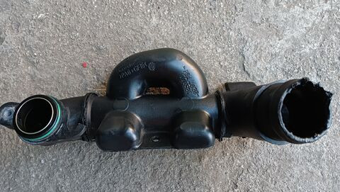

Köszi. Szemre rendben van, mozgatni nem nagyon merem. Olyan, mintha a résolaj csőnél szivárogna, de járó motornal sem látszik. Résolaj csőnél mennyi amúgy a nyomás?
Olyan, mintha el lenne dugulva résolaj visszafolyás.
Ja, a levegő beszívó cső alatt a visszatérő résolajcső belemegy valami mágnesszelepbe? Vagy mibe. Az mit csinál? -
