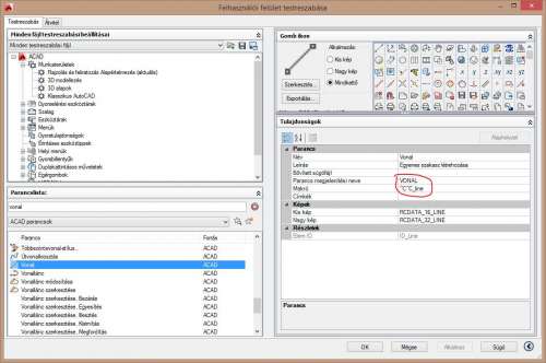

Sajna nem megy párhuzamosan, L parancsra a látványstílus kezelő nyílik meg. Lehet visszarakatom az angolt.

Eddig angol cadben dolgoztam ahol ugye a line parancs billentyűje az "L". Cégnél 2007 magyar van sajna, ahol ez a parancs a "VO" hogy tudnám ezt módosítani? ezért utálom a honosított szoftvereket...
