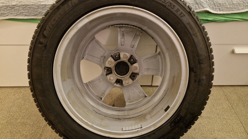

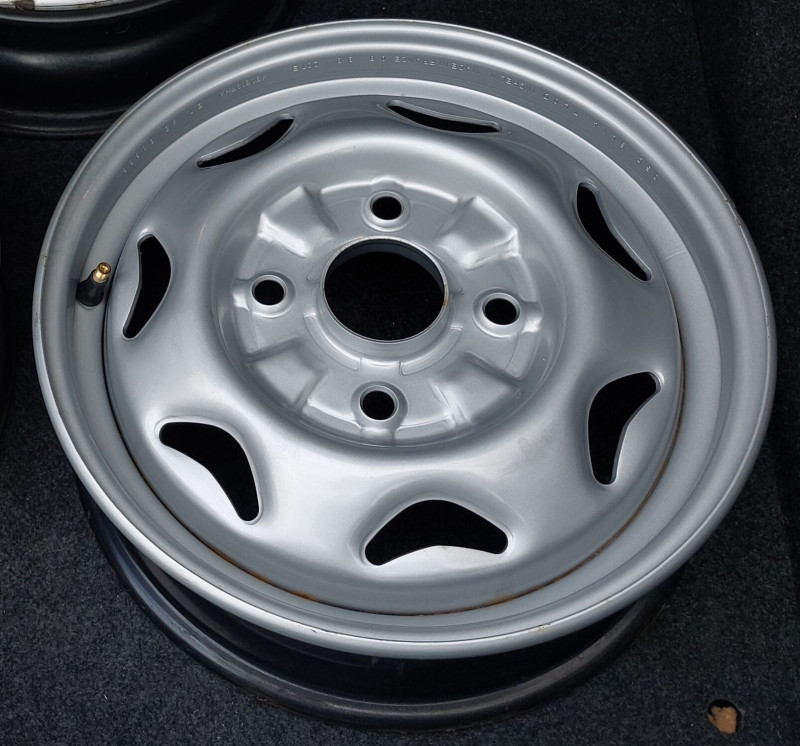

Remélem nem haragszotok kicsit offolok itt a swift felni témával, de hátha másnak is hasznosak az infók. Nem egyszerű felnit szerezni rá, mármint új állapotút és gyárit, nem felújított, kókány, kályhaezüsttel telibefújtat. A Suzukinál még mindig rendelhető, ami nem semmi, tekintve hogy 20 éves a legfiatalabb régi swift is, viszont valami 26e ft/db. A halásztelki Suzuki boltos bácsi, ugyanezt 23-ért meghozná. Bontóban sikerült szerezni 2dbot, egyik nagyon szép, másik majdnem nagyon szép, mindkettő pótkerék volt eredetileg. 2500ft volt darabja, kb ajándék. Az üllői úton lenne márkakereskedésben olyan, amit valamikor új autóról szedtek le. Ez is kb új állapotú, de 20-at akartak érte. Az ott maradt egyelőre. A harmadik a saját pótkereke, annal azért jobb lenne valami szebb, bár így is jobb mint bármelyik ami jelenleg az autón van. Végülis egy hiányzik, de jobb lenne még kettő. És hogy minek egy 20 éves swiftre új acélfelni? Egyrészt az autó állapota miatt, megérdemli, másrészt kapja a vadonatúj gumikat. Szeptember utolsó heti gyártásúak még ki sem hűltek, hogy néznének már ki a régi felnin. Ebben a méretben sajnos már nem jött ki a gen3-as minta, de már ezen is rajta van az a hegycsúcsos hópelyes logo, ami azt jelenti hogy teljes értékű téli gumiként is használható, annak ellenére, hogy négyévszakos. Bár nálunk nincs nagy jelentősége csak olyan országban ahol seggbe rúghatnak ennek hiányában.
Ez az egyik 2500ft-os gyári Michelin, Made in France felni (spanyoloknál is gyártották),

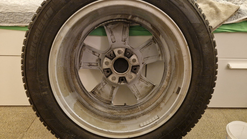

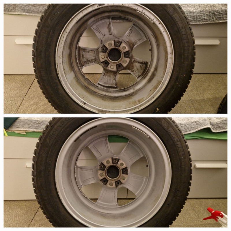

Kipróbáltam végül a KC RRR-t. Egyelőre a hajam leteszem tőle. Arcra fektettem a felnit, a küllőkre fújtam egy-egy nagyon rövidet belőle és kb. egy perc után rámentem fogkefével. Aztán körbeszaladtam a durvább részeken azzal a mennyiséggel, ami a sörtékben maradt. Még úgy is működik a cucc. Szinte csak beleégett fékpor volt rajta.
A maradékra Eulex-szel mentem rá, majd IPA hogy semlegesítsen. -

Korábbi ragasztó maradékokat még le kell vakarnom valamivel, de 100% már nem lesz sajnos.

Előbb kellett volna beírnom, de hátha gyorsan tud valaki segíteni. A fenti 2001-es swifthez kellene szép, de inkább úgy mondom új állapotú gyári 13-as acélfelni. Ha valaki tud ilyet és itt van a környéken (Budaörs, Diósd, Vecsés, Kistarcsa) írjon rám legyen kedves. Arra gondoltam, hogy legjobb lenne a pótkerékből összeszedni négyet, azok lehetnek hibátlan gyári állapotban, ha nem voltak kivéve soha. Cserébe van ugyanilyen gyári szép felnim, szép de nem 100%ban tökéletes, mint ami nekem kellene, plusz valamit tudok fizetni is, megbeszélés kérdése.
Voltam bontóban is ezügyben, mesélték egyszer bevittek egy 20e km-t futott swiftet, az öreg leadta bontásra, mert hogy már "öreg" az autó.. gyakorlatilag új állapotban volt és ami a legjobb, nem akarom bántani a srácot, kérdeztem és ki vette meg végül? Gondoltam ilyen fogásra csak lecsapott valaki. Azt mondja ők nem foglalkoznak ezzel, elbontották. Majdnem tökön szúrtam magam. -

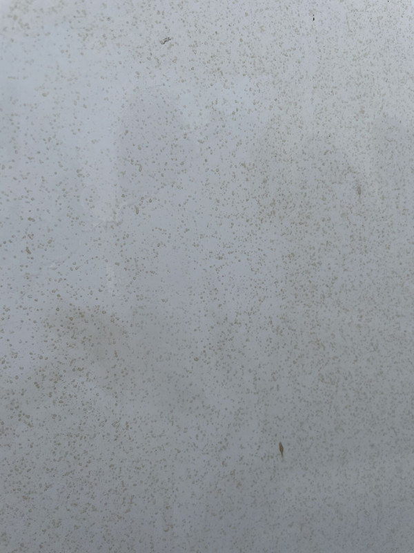

zeus_2k14 #52631 üzenetére
A k2 roton felnitisztító ,fémes agresszív szennyeződésre ideális. Neked valamilyen oldószeres tisztítószerre van szükséged ,ha a körömlakk lemosó oldja. Ezért írtam a kátrány vagy ragasztó eltávolítót.
Kezdjük az elején: akár akril ,akár metál fehér szín, a gyári festés elég ellenálló szokott lenni (a kettő közül a metál ellenállóbb). Bírja a körömlakk lemosót és a nitrohigítot is. Azért kell óvatosnak lenni ilyenkor ,mert nem lehet tudni ,hogy az adott fényezés mennyire ellenálló (volt e újra fújva ,polirozva ,mennyire erős az oldószer ,amit használsz (nitrobol is van durvább ,gyengébb ), stb.
Az autóra szánt kátrány,gyanta ,ragasztó eltávolítóknál az egyik legfontosabb követelmény ,amit egy gyártó figyelembe vesz, hogy a festést ne bántsa .Inkább legyen a szer gyenge hitvány hatású ,de a fényezésben ne tegyen kárt.
Szóval a fehér színnel annyi történhet rossz esetben ,hogy egyszerűen letörlöd a lemezről . Ha egy színes rongyra teszel körömlakk lemosót ,óvatosan letörlöd vele a koszt és nem.lesz enyhén festékes a rongy, akkor elvileg nyugodtan törölgetheted azt az elemet. -

zeus_2k14
Üdv
Alábbi problémával küzdök.. nem jön le, nem tudom mit csináljak vele. Van itthon K2 Roton pro. Esetleg az?

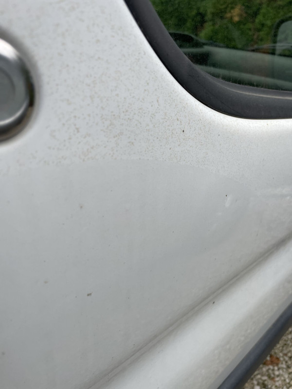

Egy kis segítséget szeretnék kérni. (Több független véleményre lennék kíváncsi ezért érdeklődöm).
Ajtó sérülés miatt az autóm szervizben volt ahol javítva lett az ajtó, majd fényezve. Mikor átvettem az autót igyekeztem minden szögből alaposan szemügyre venni és nem láttam semmi anomáliát. Viszont egy pár mosás után otthon egyre jobban feltűnő lett több folt többek közt az ajtón , de máshol is ahova mellé fény ment. Képet mellékeltem ahogy atvettem és utána. [kép] [kép] [kép]
ez miért lehet?
Megmondom őszintén szeretnék véleményt kérni mielőtt beleugrok abba hogy megint belenyúljanak az ajtóba és esetleg rosszabb legyen az eredmény mint most, így inkább alapos szeretnék lenni. a lakk réteg alatt lenne (?).. kaptam olyan véleményt hogy csak kicsit meg kell polírozni, de én arra gondolok hogy ez csak lehet ideiglenesen tünteti el a hibát és pár mosás itán ismét előjönne. Elvégre mikor átvettem az autót nem látszott semmi.
Hiba jellegét tekintve legjobb és legrosszabb esetben mik a lehetőségek a javitásra? köszönöm -

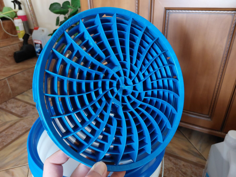

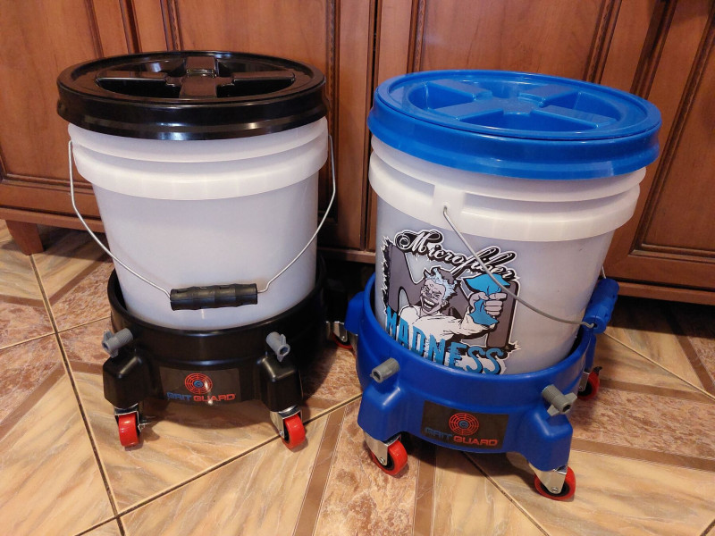

hentes555 #52608 üzenetére

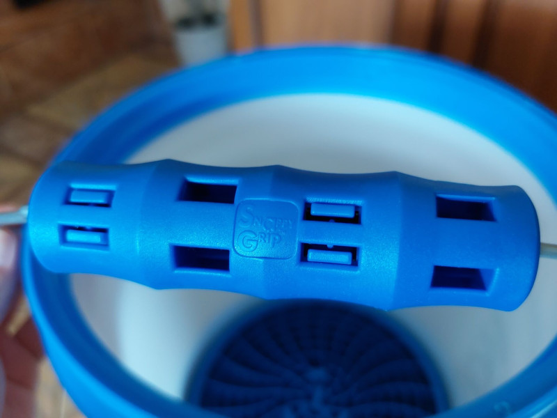

Igen a klasszik grit guard betét elsősorban arra jó hogy a mosopárna/kesztyű (vagy kendők beáztatásánál mosás előtt) ha beledobod a vödörbe ne közvetlen a szutyokkal érintkezzen. De amúgy nem hiszem hogy teljesen hatástalan. Nyilván lehet duvad módjára kikapni a szivacsot a vizből és olyan szívóerőt generálni ezáltal ami felkapja a kosz egy részét, de ésszel csinálva a semminél biztos jobb. Nekem is van de nem vödörben használom, pl nagyon jó hasznát veszem beltér takarításnál is, azon tárolom a kendőket vagy ecseteket is, ez főleg akkor jó, ha már koszos, nedves minden, ne érintkezzenek az ülés anyagával, eláztatva bekoszolva azt.
A dirt lock a kialakítása miatt sokkal hatékonyabb a szennyeződés vödör alján tartásában, lefele könnyen megy minden, de a túloldala, az alja úgy van kialakítva, hogy a visszaút meglehetősen nehéz bárminek is ami alá kerül. -

Amúgy ez a grit guard ez egy tényleg hasznos cucc? Valamelyik nap láttam egy már meg nem melyik amcsi ismertebb ilyen detailer videóját, abban azt mondta, hogy ennek csak annyi az előnye, hogy fizikailag megakadályozza, hogy a szivacsot/kendőt lenyomd a vödör aljára, de amúgy ha nagyobbat mártasz, akkor ugyanúgy fel tudod keverni a koszt (átjut rajta felfelé).
