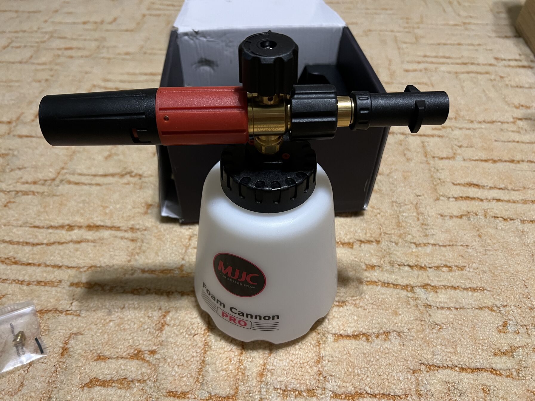

Rászántam magam és közvetlenül az MJJC-től rendeltem Foam Cannon Pro V2.0 habosítót. Sokat rágódtam rajta hogy mi legyen, de végül maradtam az MJJC-nél. Európai raktárból küldik.
Beszámolok róla hogy milyen amikor megjön.iPhone 13 Pro Max

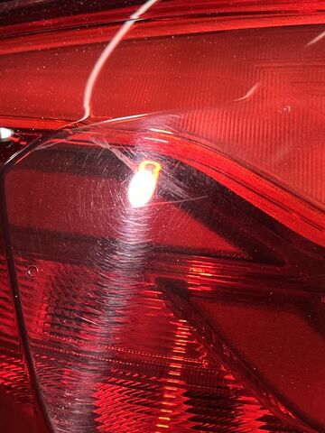

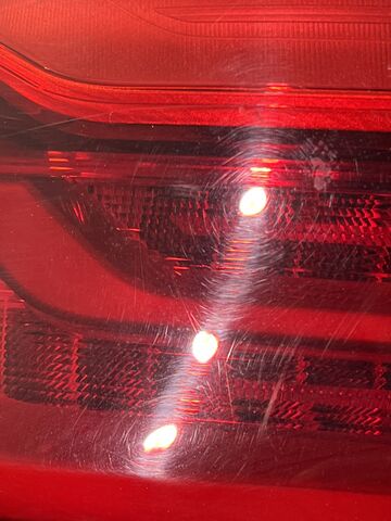

A mikro karcaimat nem tudom mivel tudnám eltüntetni. Valami kézi wax.
Full polír túlzás lenne, de lehet nincs más megoldás
Lámpák gyári nagyon szép állapotúak, csak ezek a kóklerek megkarcintották kissé.
Rajt a gyári lakk, ha van olyan egyáltalán. (Suzuki sx4 scross) -
nebulo5
Ha rászánod magad és a továbbiakban a Sonax (vagy valami hasonló funkcionalitású) trutyival tartanád karban a fényszóróidat, akkor a gyártó által felvitt lakk réteget egy "full polírral" érdemes lenne leszedni - leszedetni, hiszen már amúgy is meg van karcolva.
Házilag is aránylag egyszerű a lakk (már ha van egyáltalán rajta) eltávolítása, csupán olyan személynek kell végeznie, aki már csinált hasonlót, hogy tudja miért - meddig látszik a lakkréteg intarziája - ne szedjen le feleslegesen a búra anyagából sokat.
Akár 1500-as smirglivel is lehet kezdeni és a 2500-assal már vizezni kell. a polírozáshoz pedig nem is kell valami bazi drága paszta. Fúrógépbe befogott tépőzáras tárcsára a szivacskorong is megteszi. (a lényeg, hogy nem kell minden - a "szakemberek" által túllihegett - polírozási mesének bedőlni.) Nekik kötelességük "felfújni" a polírozási folyamat művésziességét, hiszen így tudják a lámpánként 4 - 7 ezres számlát benyújtani.Üdv: nebulo

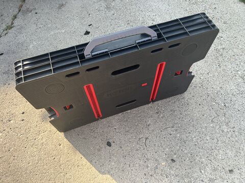

Más téma. Régóta keresgélek egy normális összecsukható munkapad után aminek jó a teherbírása, ha el akarom vinni valahova akkor szükséges volt hogy kevés helyet foglaljon, és szerencsére a legutóbbi időben ráakadtam a tökéletes választásra. Pár napja meg is vettem és amennyire tudtam le is teszteltem. Azt kell hogy mondjam nagyon jó választás volt! Jár hozzá alapból 2 szorító ami jó minőségű, így ha flexelek fúrok vagy bármit csinálok akkor könnyedén le tudom szorítani velük az adott dolgot.
Autót épp lemostam nagyon jó volt rajta porszívózni a szőnyegeket, plusz tárolásra is tökéletesen megfelel. Keter a márkája és 237005 a cikkszáma, így minden infót megtaláltok róla. Amúgy gyári adat szerint 453kg a teherbírása amit el is hiszek neki mert nagyon kemény és nagyon stabil.[ Szerkesztve ]

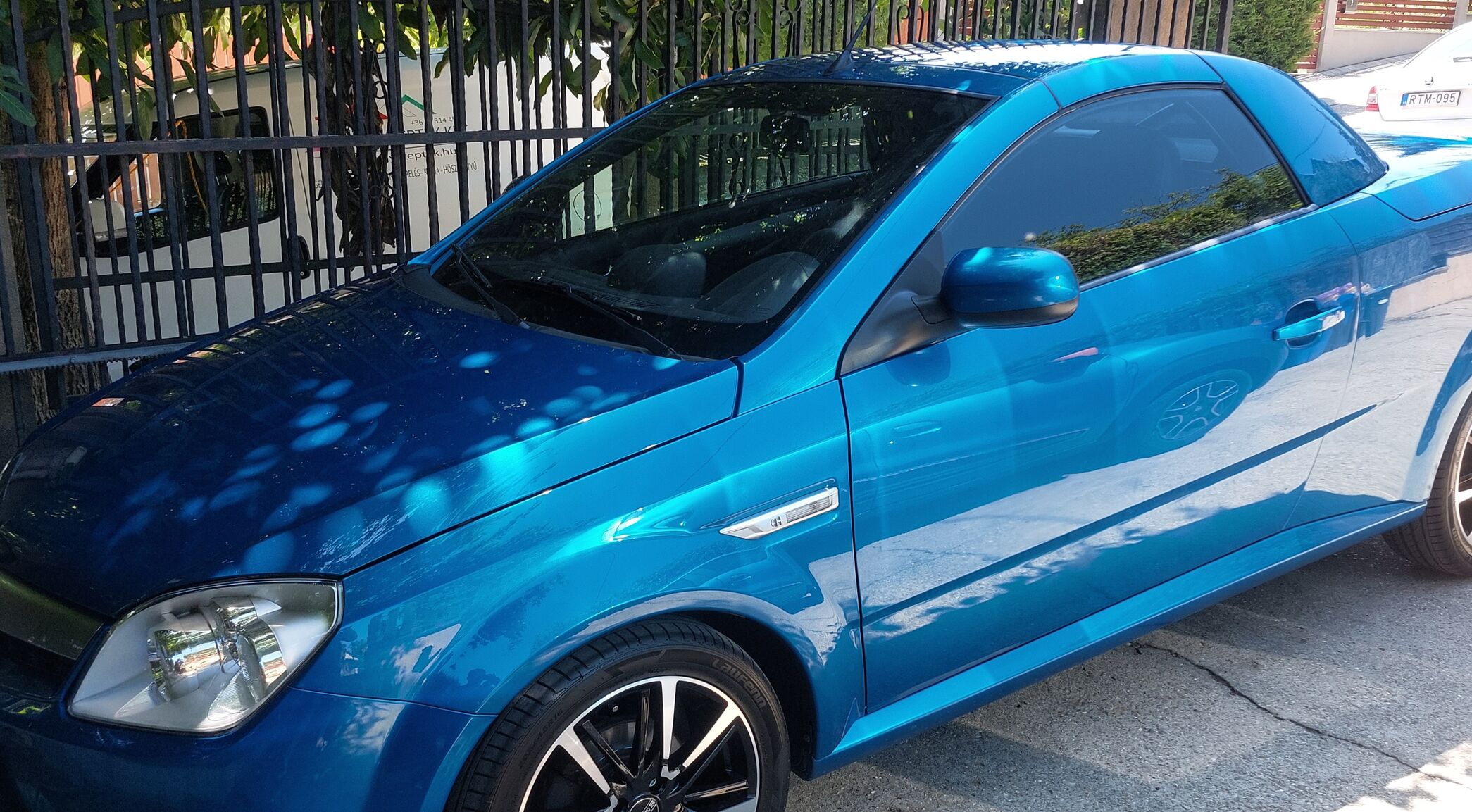

Tegnap délután autót "mostam", ami fekete.
Ezzel a módszerrel "gyorskerámiáztam" (ADBL Ceramic QD): [link]
Hiába volt már a tiszta kocsi sterimoval, vízzel lehűtve, olyan 30 fok körül járt a levegő hőmérséklete es a "gyorsviaszozas" enyhén szólva szarul fest a kocsin, mintha valami fa alatt álltam volna, és csepegett volna rá a levéltetű lé...
Mit tudok most ezzel csinálni jómagam??[ Szerkesztve ]
