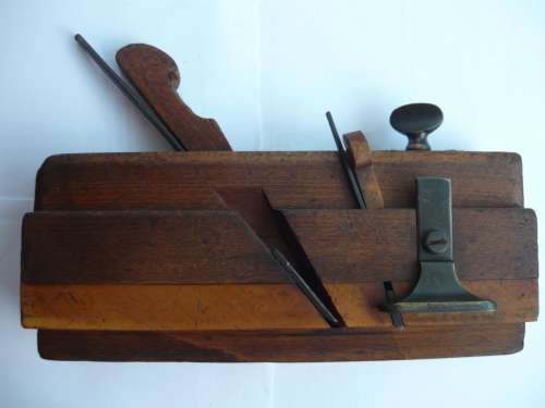

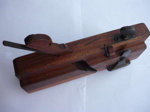

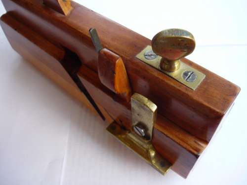

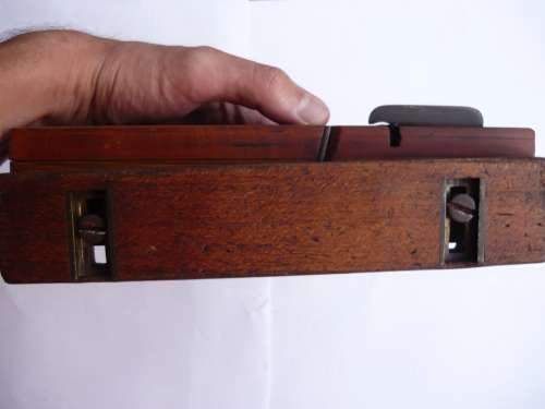

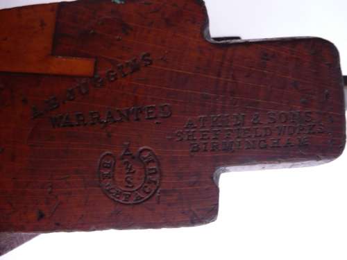

Volna egy ilyan speckó prákánygyalum eladó. Angilai gyártmány, antik, de feljavítható egy szép és jól működő gyalura. Gyártási hely meg egyéb adat rajta van:

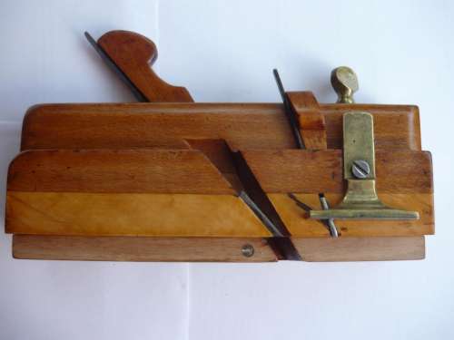

Itt van egy másik, amit magamnak rendbehoztam, ilyen szépen meg lehet csinálni:
Az elsőnek, ami eladó, ugyanilyen sárgaréz alkatrészei vannak, csiszolópasztával csak meg kell tisztítani. Szúrágás nincs rajta, ütődések vannak, ami korábbi használatból fakad, de ez nem vészes, teljesen jó amúgy az állapota, az alkatrészek működnek, repedés nincs. Gyalukés jó. Egyetlen komolyabb gond, hogy a puszpángbetét már meglazult benne, így kéne egy új betét helyette, valamint a hézagot is, amibe belemegy, újra kellene marni, de nem kell sok nyagot levenni, csak át kéne tolni egyszer egy megfelelő fejen, hogy szorosabban tartsa majd az új betétet, mert deformált már a hézag is kissé. Egyébként tudok adni a gyalu mellé egy darab nyers puszpángot, abból majd ki lehet vágni a gyaluba illő formát. 2 éve szárad itt egy rönk, abból tudom kivágni. Lehet amúgy enélkül is vele gyalulni, mert tart a betét még valamennyire, de felújítva lenne az igazi.
Ár: 6500
[ Szerkesztve ]

Ha már szóesett itt a gyalukról, valamelyikőtöket nem érdekelné egy ilyen párkánygyalu?
Angol, fémtalpú, antik, de teljesen használható állapotban van, nem leroncsolódott, nincs letörve belőle sehol, nem repedt, lehet dolgozni vele, bele van nyomva a készítőnek a neve is. Ez a szokásostól eltérően ilyen széles fajta, 37mm széles, úgyhogy sokrétűen használható.
3500-ért.

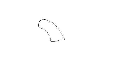

Ebben tudnátok segíteni:
Abba az egyöntetű, tehát nem a golyókbók összesajtolt hungarocellbe (talán polisztirol a neve) kéne egy ilyen alakú mélyedést csinálni:
Csak a terület szabálytalan, de a bemélyedés fala az függőleges lenne, merőleges a hungarocell idomra. Hogy lehet ilyet csinálni? Faszobrászvéső viszi ezt az anyagot, vagy mivel lehetne?
