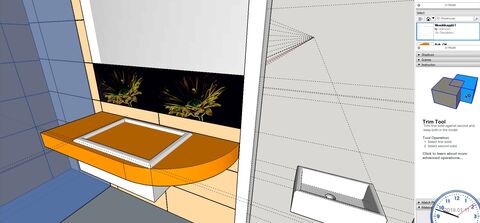

kavalkád #46983 üzenetére
Free? Az a böngészős?
Vagy nyolc évvel ezelőtt használtam egy akkori free-t. Úgy rémlik, hogy már akkor is tudtam használni a solid tools-t.
Tools menu > Solid Tools > Trim
(A Split-el sem működik nekem, ugyanaz a baj. Nem szolid a mosdó.)Egyszerűen kivágom a Push/Pull-al a pulton a mosdó helyét. Csak ugye így ahány féle mosdót dugok bele kipróbálásra (hogy a feleségem lássa, mit választ), annyi macera lesz, a Trim-el meg két egérkattintás. (Most például látszik, hogy vagy ovális mosdó lesz a szerencsés, vagy a pulton sokkal kisebb rádiusz a sarkon.)
Már fáradt vagyok most megcsinálni amit írtál, de holnap délután mindenképpen kipróbálom. Úgy általában érdekelnek a trükkök. Köszönöm szépen!
kavalkád
thyeby #46981 üzenetére
én a free verziót használom, szóval nincs trimmelés nálam, csak alternatív módszert tudok mondani.
először is groupolt, komponensé konvertált objektumokkal nem műxik, az egyiket (de csak az egyiket) explode-olni kell (van olyan módszer is, hogy ne kelljen explod-olni, de azt még leírni is fárasztó). ezután kijelölöd mindkettőt és "intersect faces" utána elrejted ami nem lett explode-olva a maradékból kitörlöd ami nem kell majd újra komponenst/groupot csinálsz belőle. egyszerű. -
