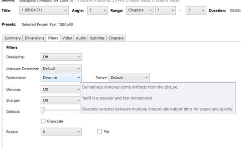

fede94 #65850 üzenetére
A DV ahogy olvastam interlaced (váltott soros) anyag, mert így rögzítette a felvevő.
Ezt átkonvertálásánál erősen ajánlott deinterlace-elni (váltott sorosság megszűntetése), hogy szép magyarosan fejezzem ki magamat.A művelethez ajánlom a Handbrake-et. Párszor már használtam, nagy tudású program, ingyenes, csak egy kicsit el kell merülni a beállításokban, hogy megfelelő legyen a végeredmény.

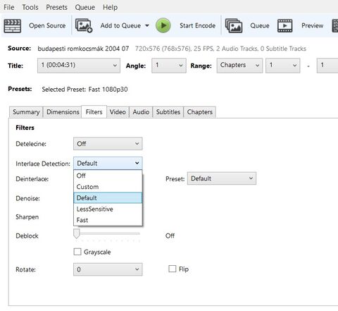

fede94
Patice #65848 üzenetére
Köszi, a kodi linket is. lejátsza a pc, de nem jó minőség, csíkosodik.
addig stimmel, hogy hdd ken vannak mentve. a cumi ott kezdődik, hogy vettem egy bluray írót és bd asztali lejtátszót, direkt ezek miatt. majd kiderült, hogy az asztali nem támogatja tömörítetlen avit...mert a cél az lett volna, hogy tvn tudjam nézni a bluray re másolt példányokat.
ezt a h264 vagy mpeg4 be kovenrtálást még elmondanád. én próbáltam AVC vel mp4 be tenni, sikerült is ,de ott is csíkosodik a másolt változat. -
SunMount3r
Oké, annyira nem vagyok mélyen benne, csak úgy gondolnám ez azért ennél komplikáltabb dolog. Olyasmire gondolok, hogy pl. hiába krosszplatform, sima "akármilyen" Android alatt csapnivaló a KODI is.
Ha meg sok ilyen videóról lenne szó, akkor én is inkább HEVC-be kódolnám már át őket, már csak a helytakarékosság miatt is.
