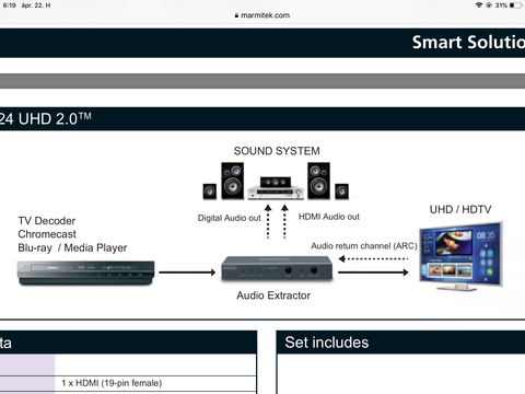

general #65269 üzenetére
Ha van ARC akkor a TV -ből nem kell optikai kábelen a hangot a érősítőbe küldeni. De mivel a Samsung nem támogatja a DTS -t ( még a passtrogh -ot sem) hiába a optika. Inkább az a szomorú hogy a Apple a Apple TV -ből ( 200€ készülék) nem képes egy néhány centes optikai kimenetet tenni ( ez okozza a problémát). A splitteren a audio outputra válaszd ki menny hangfalat használsz ( általában 5.1). Ha ARC vel van összekötve a TV és média center akkor pl.be lehet állítani hogy amikor kikapcsolod a TV -t akkor kikapcsol a média center. De a ARC keresztül akár több dolgot is lehet aktiválni.

general #65264 üzenetére
Ének így csinálnám : a Apple TV HDMI kimenet a Marmitek HDMI Imput -ban. Marmitek ARC Ouput1- a Samsung ARC HDMI imput -ba. Marmitek Audio only Output2 -ből a Denonba Audio imput ba. Ha nincs elég HDMI kábel akkora esetleg Digitalaudio output -ból Denonba. A ARC gombal tudod kapcsolni hogy mikor működik. A ARC kábelen a TV -,,leveszi " a képet és a hangot vissza küldi a Marmitek -be.
