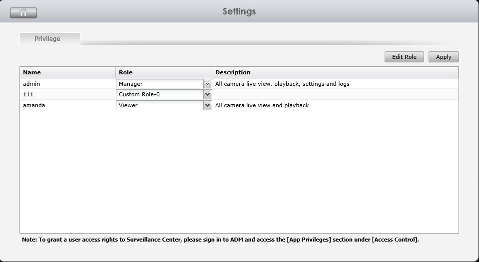

Ugyanebbe szaladt bele unokatesóm is a Nimbustor-ral és a gond az volt, hogy ő inaktiválta az admin accountot és létrehozott saját usert admin jogokkal. Sajnos Asustor első körben csak és kizárólag a main admin-nak ad hozzáférést és ott tudod beállítani a további usereknek azt, hogy Viewer vagy Manager szerepe legyen. Tehát első körben állítsd vissza a gyári admint és azzal lépj be, majd a Settings fülnél állítsd be a jogosultságokat, hogy ki legyen Manager és ki legyen Viewer. Itt egy fotó is róla.
Ezután ki is kapcsolhatod az admint és használhatod a saját, általad létrehozott admint továbbra is. Ha pedig nincs tiltva az admin, akkor itt valami más lesz, de első ránézésre ez lehet a gond... -

Ember belépve a NAS felületére admin user-rel (vagy olyannal ami engedélyezve van SurvCenter használatára) és Sur. Center elindítható és onnan autologon van.
Ha a Surv Centerbe lépnél be közvetlen linken akkor kér user/jelszót. -

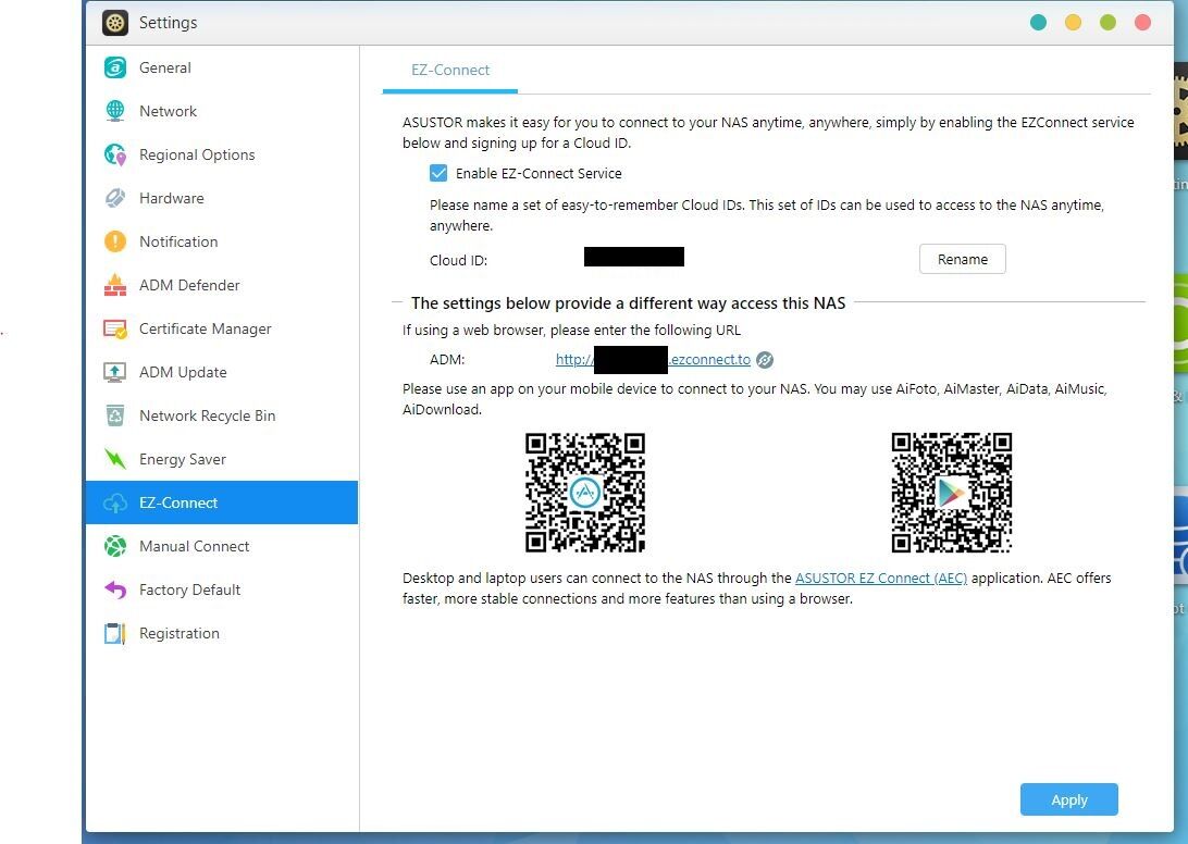

"Beállítottam a szolg.routerben (csak az van) fixre a nas ip.jét. Nyitottam portot a routerben (nas ip. és 9091) A Ts. droid kliensbe beírtam a fix ip-t:9091-> Csak wifin csatlakozik a kliens.
No-ip -n csináltam címet XXXX.hopto.org:9091 neten nem csatlakozik a droid kliens.
A "Kézi csatlakozás" menüben a DDNS provider-nél az myasustor.com és hopto.org beállításnál a network status last DDNS update-je: Success."Port nyitas megkezdese elott szukseges ellenorzes, hogy publikus IPv4 cimed van-e.

Nem is kell.
Ha a szolgáltató nem ad fix-t akkor nem is lesz.
Szokták cserélgetni de nem kell vele foglalkozni.
A Routerben adj a NAS-nak fix IP-t a NAS-ban meg az EZ connectet kell bekapcsolniés az majd a választott névvel kereshető lesz az interneten.
Változhat a külső IP, de majd szépen leköveti -
