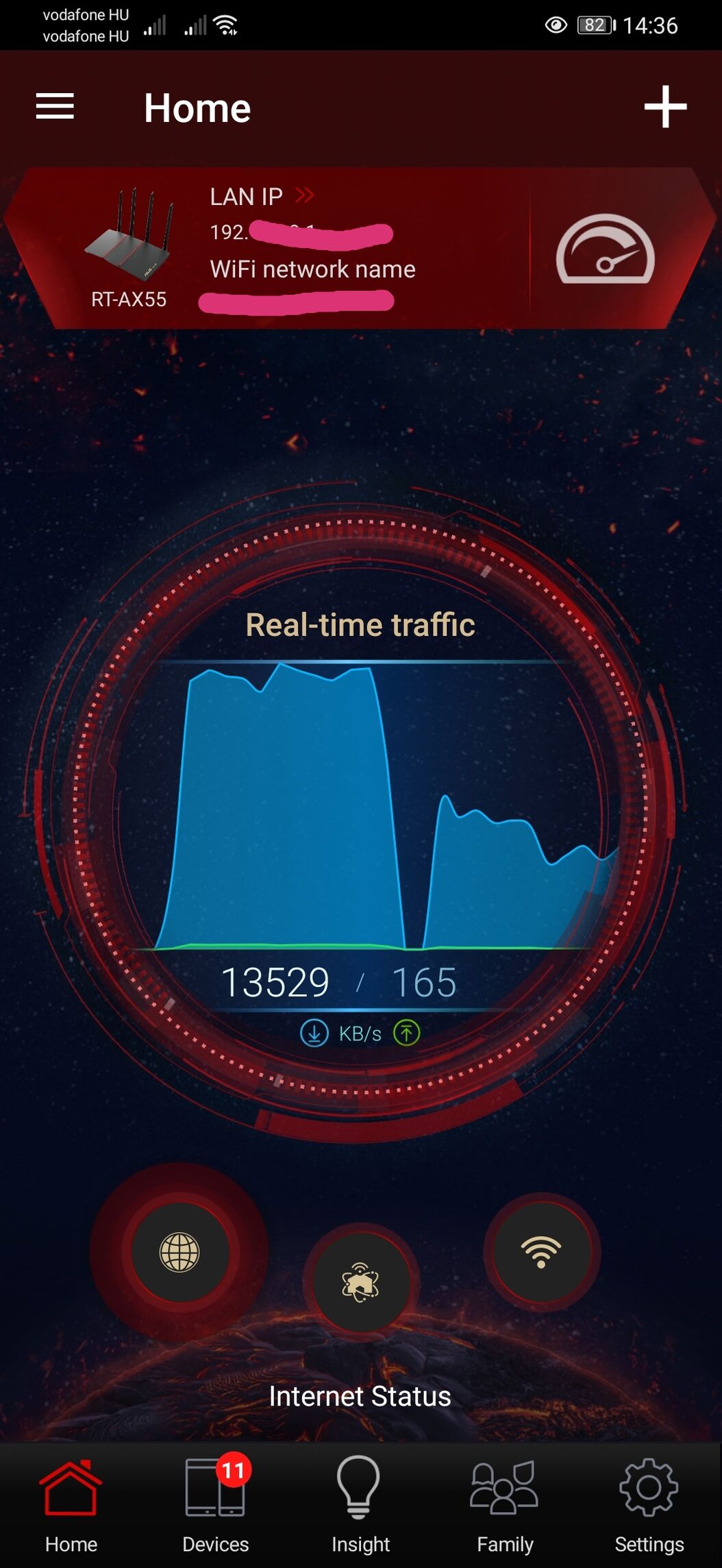

Nekem elegem lett a voda modemből az elején a port forward miatt és beszereztem egy RT-AX 55 Asus routert ami nagyon jól testre szabható, ezért is tudom tiltani a forgalmat úgy, hogy attól még elérem ugye a dhcp miatt értelemszerűen.

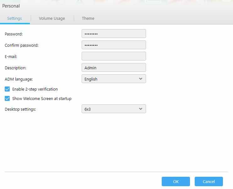

Másik kérdés. Nálatok be volt kapcsolva a két lépcsős? Egyébként hogyan terjed, helyi hálón valamivel leszedve, vagy milyen metódus? -

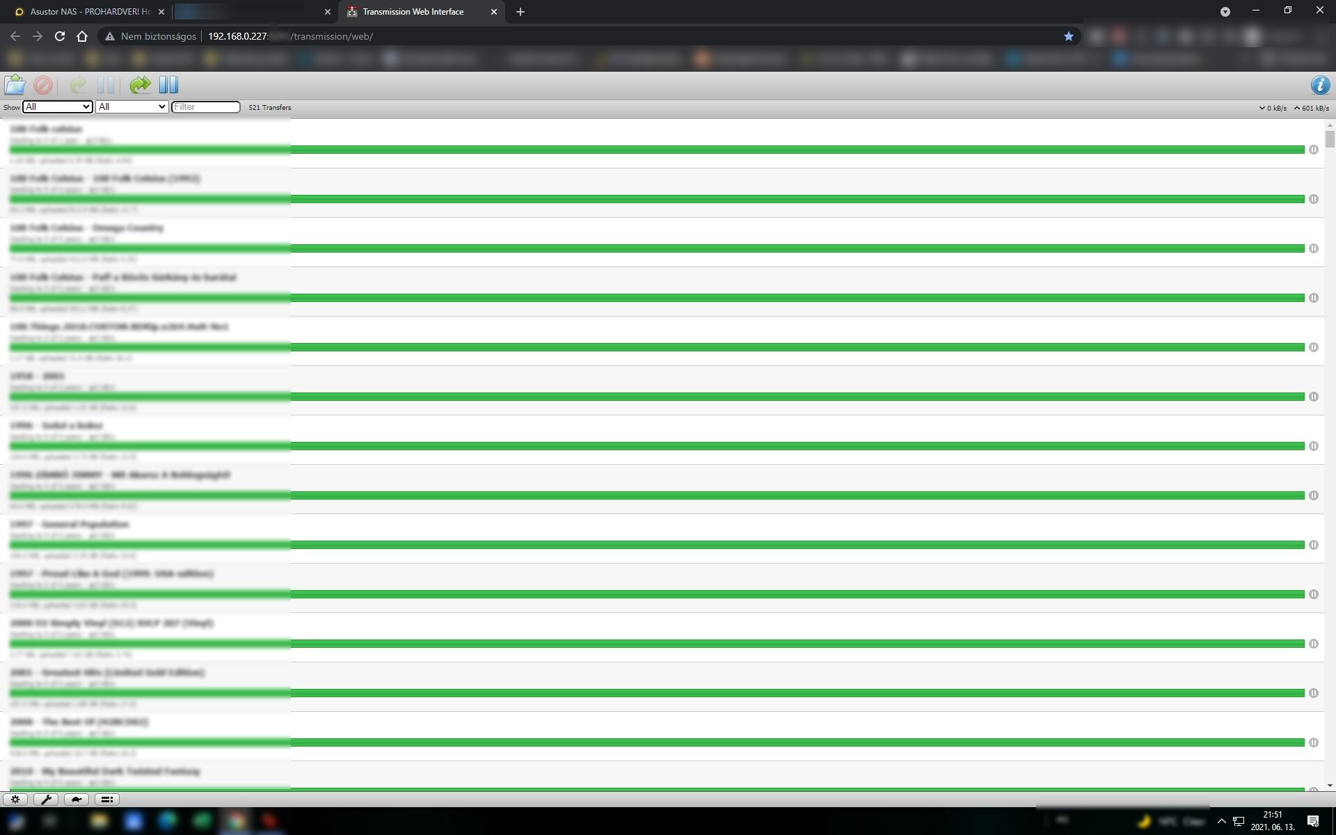

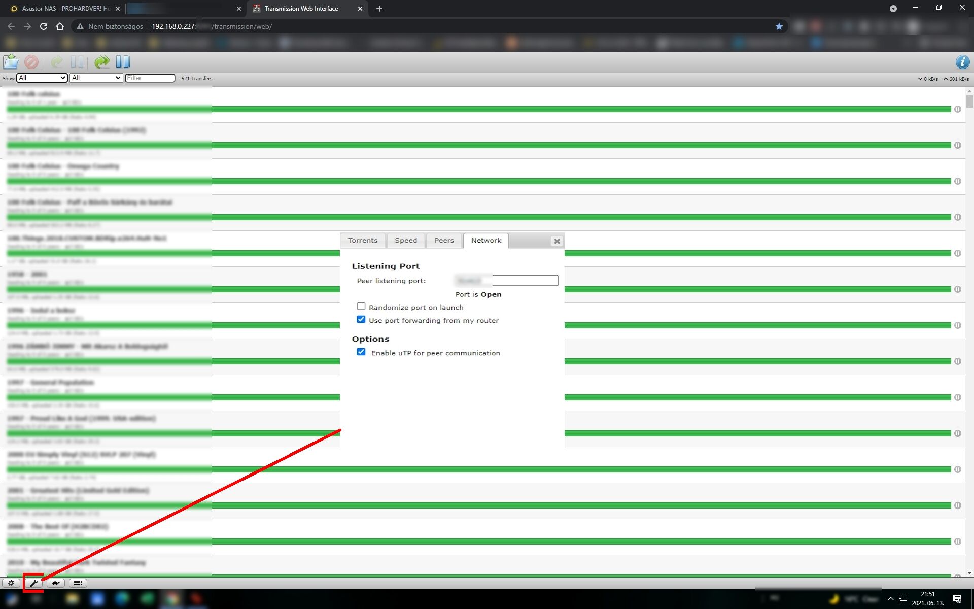

Be kell töltődnie, nem tudom ki írta azt, de helytelen, mert a transmission működik tökéletesen webes felületen is. IP cím és port megléte alatt mit értesz, hogy világos?
EZ Router-en belül is megvan nyitva a webes port amin el akarod érni és zöld a pipa?
A transmission kommunikációs portja és a webes felület portja nem ugyanaz, két különböző dolog. Routerben mindkét portot meg kell nyitni ahhoz, hogy működjön.
Bedobok pár screenshot-ot a sajátomról.Transmission-on belül (ha eljutsz idáig) a beállítások fülnél ellenőrizd majd, hogy a port "open" legyen. Ez a port nem megegyező az elérési port számával, erről írtam fentebb.
Az elérési útvonal az a NAS belső IP címe ami után jön a kettőspont és az elérési port amit az első screenshot-on az EZ Connect menüponton belül megadtál.
Dobhatnál pár screenshot-ot te is, hogy miket állítgattál és mi a hibaüzi egyáltalán, de persze kimaszkolva a személyes adatokra utaló dolgokat, főleg a portokat. -

Erre reagáltam a transmission screenshot-tal, hogy ez valójában ott egy klikk. -

Az, hogy nem tölt vissza, az talán a port miatt is lehet. Nyitott az adott port ami a DC beállításainál látható? Transmission-nak lehet nincs joga mappát létrehozni downloads-on kívül. Próbáld manuálisan létrehozni és oda tallózd be az első torrentet a kategóriából, aztán utána már lehet bedobja automatikusan. Nem szoktam kategorizálni, nemek minden ömlesztve van a Downloads mappában, aztán ha kell vmi úgyis csak pár billentyű és oda is ugrik pl. windows alatt.

Amire rákérdeztél, hogy mi az megmutatom most képekkel.Belépés után jobb felső sarokban a felhasználó nevedre kattanva előbukkan ugye ez a menü:
Itt a Personal-ra kattanva pedig ez bukkan fel:
Itt az ADM alatt bepipálod a 2-step verification boxot és követed az utasítást amely végén létrehozol egy QR kódot. Ezt a kódot kell beszkennelni a Google Authenticator appban és minden alkalommal a belépéskor be kell lépned az appba és meg kell adnod a 6 számjegyű kódot.
Ennek a műveletnek ugye alap feltétele, hogy a telefonod mindig legyen nálad, mert ha nincs, akkor nem tudsz belépni, tehát erre figyelni kell. Qtorrentet nem ismerem annyira, nálam transmission-on fut közel 500 torrent...
Igen, azt aktiváld, mert pl. a Surveillance Center konfignál majd kelleni fog, mert ott csak adminnal tudsz belépni a további userek létrehozásához. Nálam aktív az admin és raktam egy bitang hosszú jelszót, illetve kódgenerátort használok és helyes jelszó után a következő lépés a generált 6 számjegy a telefonos G appból, majd ezt követően enged be csak a felületre. További óvintézkedésként Black listre raktam az összes kontinenst, illetve országot Europából Magyarországon kívül ugye...
