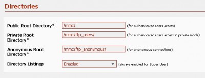

Speederer #12860 üzenetére
Például, ha a barátodnak adsz egy barat felhasználónevet, mellé pedig Private jogosultságot, akkor ugye az /mmc/ftp_users/barat/ lesz a mappája. Ide kellene belinkelni az /mmc/torrent/work/ mappát. Ha jól csalódom, akkor ez így néz ki:
ln -s /mmc/torrent/work/ /mmc/ftp_users/barat/
Speederer #12856 üzenetére
Hmm... Vannak elképzeléseid :-)
Azt mondod, hogy jelenleg az /mnt/egyebek/kozos/ egy private mappa? Tehát akkor a Private Root Directory az /mnt/egyebek/ és van egy kozos nevű user?
Ha így van, akkor ezek szerint még szabad a public felhasználód, tehát annak megadhatod az /mnt/torrent/work/ mappát Public Root Directory-nak, így a másik ismerős, akinek nem Private, hanem sima Read vagy Read/Write jogokat adsz, az /mnt/torrent/work/ mappát fogja látni.Másik megoldás, amit ugyan nem próbáltam ki, de működhet, hogy létrehozod őt is Private user-ként, és a mappájába linkeled az /mnt/torrent/work/ mappát egy symlink-kel.

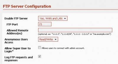

Speederer #12847 üzenetére
OK. Akkor induljunk ki ezekből a példa beállításokból.
Ebben az esetben 3 felhasználó létezik, és a következő mappákat (root directory) érik el.
Felhasználónév: anonymous
Kiinduló mappa: /mmc/ftp_anonymous/Felhasználónév: private_user
Kiinduló mappa: /mmc/ftp_users/private_user/Felhasználónév: public_user
Kiinduló mappa: /mmc/Ebből az első, és a harmadik állandó, a második pedig (private jogú felhasználók) úgy néz ki, hogy az /mmc/ftp_users/ mappa alatt automatikusan létrejön egy új mappa a felhasználó nevével, és ő csak azt fogja látni. Tehát külön mappája lesz mindegyiknek, ezért is private user-ek. A root (superuser) felhasználót nem ajánlatos engedélyezni, mivel az a teljes filerendszert látja, teljes jogosultsággal, ami nem biztos, hogy egészséges.
