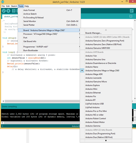

nincs véletlen kettő loop-od meg setup-od? Akkor szokott ilyen hibákat dobni, ha egy már meglévő változót/függvény nevét használod egy új névnek.
Janos250
Daszkalosz19
#3190
Hopsz, látom, igen, úgy van beállítva.
Akkor a következő lépés, hogy a file/preferences menüben berakod a pipát a
Show verbose output during részben a compilation elé.
Akkor igen szószátyár lesz, minden lépést kommentál, de akkor talán több látszik, hogy hol akad el.Azt gyanítom, hogy valami vagy hiányzik, vagy összekavarodott.
Lehet, hogy új letöltés lesz a vége.
Megpróbálhatod egy új letöltést, és a ha a portable verzióval használod, nem zavarja meg a már meglévő installáltat. -

Nekem is lefordítja. Írd ide, mit ír ki hibaként, hogy tudjunk segíteni!
Továbbá:
Milyen Arduino panelt használsz? (pl. UNO, stb.)
Melyik verziót használod az Arduino környezetből? 1.6.9 jelenleg a legújabb, de a régebbiek is jók.
Ugye innen (https://www.arduino.cc/en/Guide/HomePage) töltötted le? (Találtam már a neten máshol berhelt verziót)
Az installálós, vagy a portable verziót használod?
(Portable attól lesz, hogy a zip fájlt egyszerűen kicsomagolod, és első indítás ELŐTT csinálsz benne egy portable könyvtárat. Ugyanott, ahol a többi könyvtár is van. Ő csinál magának a portable könyvtárban a programjaidnak egy sketchbook könyvtárat, ahova a programjaidat teszi. Indítani az arduino.exe indításával lehet. A portable verzió ide rakja a saját dolgait, és békén hagyja a dokumentumok könyvtárat. ELVILEG bárhova áthelyezve működik, és ha több portable verzió van egymás mellett, nem zavarják egymást.) -
