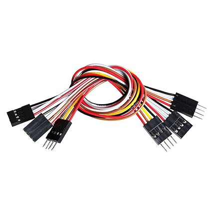

Ilyen dupont kábele, kb 30cm hosszú van valakinek elfekvőben : [link] ?
4 és 9 pin-es kéne.
