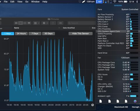

Szeptemberben mikor vettem. Mojave alaphangon 15 fokkal volt hűvösebb, ezért születtek a mai postjaim lényegében. Túl meleg az egész szerintem

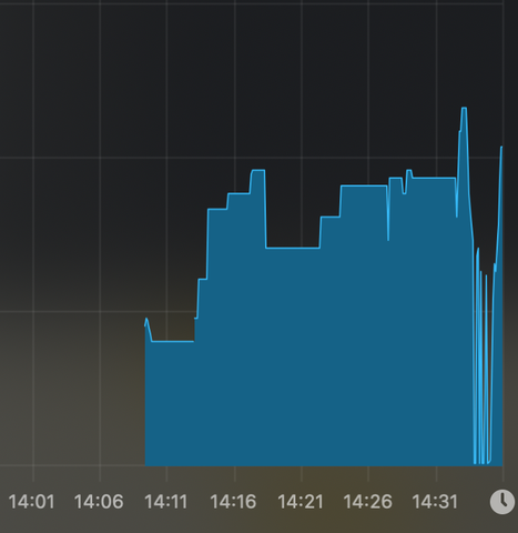

Köszönöm a segítségeket! Megcsináltam! Már a friss rendszerről írok! Ami nagy furcsaság számomra, hogy a rendszerbeállítások azok nem töltődtek le. Pl a dock animációt be kellett állítanom. Ilyen apróságok. iPhone esetében ezeket is letölti icloudról.
A hőmérséklet most sem az igazi, de ez akkor vagy program vagy oprendszer hiba lesz
1300 rpm fixen a venti. Nem tudom mitől lehet ez, de ha nem baj, akkor nem zavar. -

Azt vettem észre, hogy mióta ez a rendszer van, jobban melegszik a gép, és állandóan 1300 1800 as fordulaton megy a venti. i5 2.7 2015 pro 13" 16gb ram. Vétel előtt lett teljesen kitakarítva, és ha nézem a hőmérséklet előzményeket 24 órára, akkor látszik, hogy valóban az alapműködés is magasabb hőfokon van. Ezzel találkoztatok?
UI: CPU agent system core hőfoka sokszor 0 a az istat menubol nezve. Aztan felugrik 44 fokra

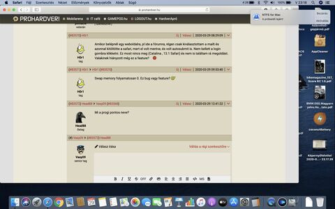

Tudtok nekem arra valami okosságot, hogy mitől van az, hogy töröltem egy progit (NTFS Converter), de valahányszor felnyitom a gépet jön az üzenet, hogy a próbaverzió lejárt, illetve, hogy frissítsem.
Az Appcleaner progival szedtem le amúgy. Hogy a fenébe tudnám végleg lepucolni? Csak mert ezek szerint valami még mindig maradt belőle!
