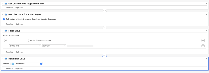

TigerCat #120336 üzenetére
Azt hiszem Automatorral meg lehet oldani.
Bejelentkezel Safarival. Futatva az alábbi worflow-ot megnézed, hogy megtalálja-e a kívánt linkeket. Esetleg szűrőd, hogy a rar-t töltse le. Sajnos néha a fájl linkeket elrejtik komplikáltabb linkek alá s akkor macerásabb megoldani. -

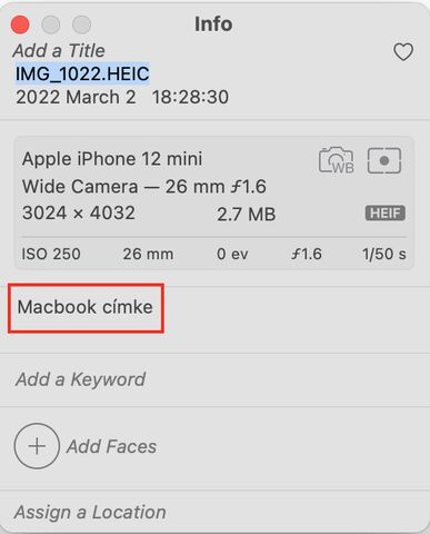

moklys1 #104242 üzenetére
Emailben is megmaradt (heic-ből automatikusan átkonvertálta jpeg-be, de megmaradt a felirat). Ugyanúgy Airdroppal is megmaradt a felirat (heic, nem történt konvertálás). Finderből importáltam be Photosba és ott is látszik.
Milyen Macos verziót használsz, illetve iPhone-n milyen iOS van? Nálam Macos 12.3 és iOs 15.4. -

Talán Automatorral a legjobb megoldani (itt van egy leírás). Létrehozol egy app-ot, ami lefuttatja a kívánt parancsot. Talán azért is jobb így, mert nem csak bootkor tudod futtatni, hanem amikor szeretnéd.
