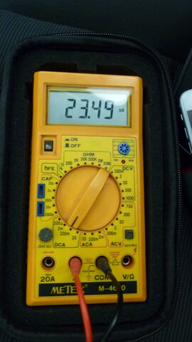

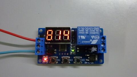

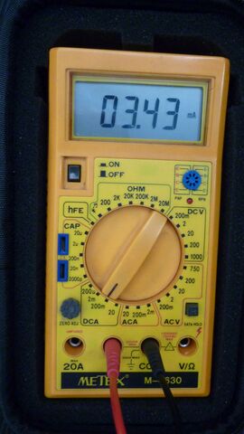

Leírom tapasztalataimat a fejegység fogyasztása és akkumlátor lemerülési kérdésekkel kapcsolatban. A fejegységet már mutattam a #4060-as hozzászólásomban.
Ez egy CAN-BUS-al kiegészített rádió. A mérések külön történtek mert a CAN-BUS külön kapja a tápot.
Fogyasztások:
- Csak a rádió kikapcsolás után amíg "alvó" állapotba megy kb 100 mA. Ez kb 15 sec.
- Alvó állapot elérése után 3,43 mA !- CAN-BUS folyamatosan hiszen állandóan feszültség alatt van 23,5 mA
Az adatokból is látszik hogy lényegében rajta lehetne hagyni a 2 napos alvás beállítást mert annyira minimális a fogyasztás. A CAN-BUS 7-8 x annyit fogyaszt.
Biztos ami biztos én úgy oldottam meg, hogy egy időzítő relé áramkört iktattam be a CAN-BUS tápellátásba. Az egyik bemenete ha gyújtás 12V-ot kap a relé azonnal meghúz és feszültséget kapcsol a panelnak így a relé meghúz és a CAN-BUS életre kel. Gyújtás kikapcsolása után a beállított időtartamig ami max 999 másodperc lehet még tápot kap a CAN-BUS majd kikapcsol és csak a rádió 3,43 mA-e fogyaszt. A relé panel nyugalmi fogyasztása nudli.A relé panel egy zsugorcsőbe kerül elhelyezésre hozzáfogatva a rádió kábelkötegéhez. A relé panel itthon 1 napos szállítással beszerezhető 1700 -ért. Ennél egyszerűbben és olcsóbban nem lehet megoldani és így a rádió alvó állapotban maradási idejét fel lehet tenni maximumra. Ezután még a boot időt sem kell megvárni lényegében azonnal indul a rádió.

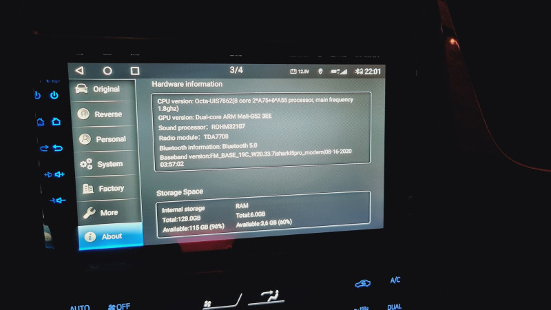

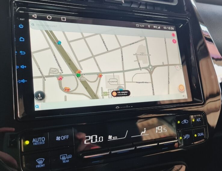

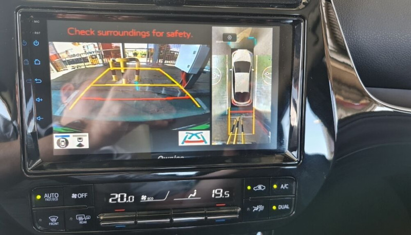

iko1972

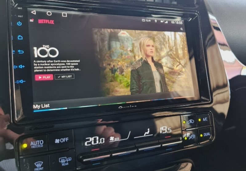

Köszönöm szépen! 😃 Bátor vagy, én nem mertem volna ezt végigcsinálni más autóján, de végül működik minden. 😃
Jövő héten megmutatom márkaszervíznek, remélem nem hullik ki a hajuk.
Összegzés:
- hang kb. olyan, mint a gyárival
- kormányról vezérlés ugyanúgy megy, mint a gyárival
- működik a tolatókamera a 360 panorámával együtt (erre azt mondta a kínai, hogy nem fog)
- nem megy a magától-parkolás, mert nem tudok rábökni a parkolj-be gombra a képernyőn (úgysem volt használható semmire)
- mutat guminyomást PSA-ban, ezt nem lehet átállítani, a gyári nem mutatott semmi ilyet
- ha valaminek neki akarok menni, akkor az útközéselkerülő megállítja az autót, a gyári ilyenkor bedobott egy első kamera képet, ez nem. Első kamera egyáltalán nem működik, de kis mókolással meg lehetne oldani.
- a HUD-on így nyilvánvalóan nem látszanak a navigációs utasítások.
- a középkijelzőre nem megy át az aktuális zeneszám, rádió, és iránytű. Sosem jutott eszembe ezeket oda kitenni.
- a kihangosító a gyárihoz képest rosszabb, kb. erre számítottamEgyébként gyors, elégedett vagyok, ennél sokkal kevesebbre számítottam.

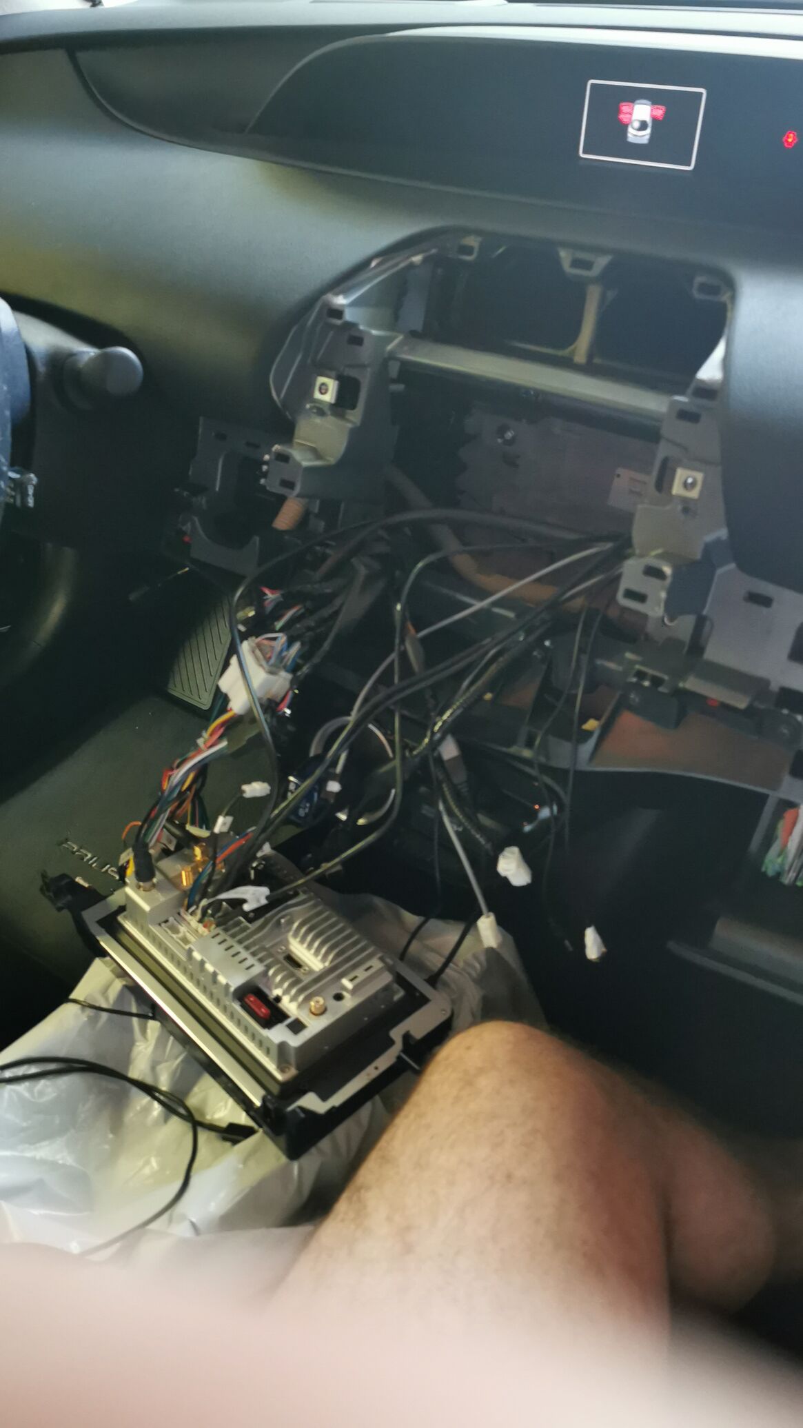

Alakulunk
Legalább a csatlakozók már találnak eddig
Azért nem egy egyszerű művelet az A oszlop légzsákja környékén matatni, mert nem bontottam ki teljesen. Kocsi saját gps antennájához kellett volna egy átalakító kábel, de azt nem szereztünk be, ezért marad az amit ők küldtek, többek között annak és a mikrofonnak a kábelét vezettem el az A oszlop díszeleme mögött. A 4G antenna elfért alul a szélvédő alsó részében ahol van a rendszámos matrica, az alá.Ha befejeztem, akkor majd jön egy másik hsz részemről, vagy Iko részéről a végleges eredménnyel

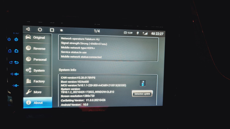

iko1972 #4101 üzenetére

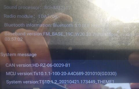

Annyira indítottam el egy labor táppal, hogy gyorsan megnézzem a rendszer paramétereit, de nem hagytam túl sokat hangszórók meg antennák nélkül. Sajnos elég egyedi az MCU verzió és erre nem igazán van custom fw.
Első körben azt nézzük meg, hogy meg fogja zabálni egyáltalán a Toyota rendszere, nem-e fog sírni, hogy nem tud beszélgetni a gyári rádióval
Bár mondjuk a teszt utunk során nem sírt, pedig az ölemben volt a gyári fejegység lecsatlakoztatva és minden segéd meg kényelmi funkció tökéletesen működött. -
