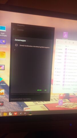

terapeuta007
terapeuta007 #36774 üzenetére
Vagyis hogy pontosabban leirjam.
A masik winyo nem mint belso vagy kulso tarhely van mountolva hanem /root- ban van es azert nem jatszik le onnan semmit sima zene/video/dokumentum app.Hogy lehet rootban levo helyet ugy monutolni mint kulso tarhely mondjuk?
terapeuta007
Van phoenix os fater gépén.
Minden jo.
Kiveve az hogy csak arrol a winyorol lehet lejatszani videot meg zenet meg akarmit megnyitni amekyiken a rendszer van.(marmint az android nincs már windows a gepen nem dualboot.)Hogyha fajlkezeloben atmasolom a rendszer winyora a fajlokat akkor meglehet nyitni oket.
Meg egyebekent az appok nem fernek hozza semmilyen fajlhoz nem latjak a meghajtokat.
Persze amit beallitasokban lehetett engedelyezni az appoknak az engedelyezve van.
Van root jogom. Szoval hátha lehet kókányolni valamit ezugyben. Ha valakinek van otlete koszonom elore.
Ezaz amit latnak az appok. -

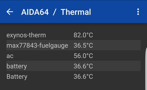

Valaki tudja hogy androidnál hogyan lehet megoldani hogy az audio kimeneten mindig legyen zajcsokkentes ne csak amikor valami hangot jatszik le?
(Igazabol pc-n phoenix os miatt kene ez) -

F.E.K..
Fall-N #36751 üzenetére
A gyorstöltések (bak, q.c.) még belekavar egy kicsit a dologogba ráadásként.
Habár ez továbbra sem ebbe a topicba való (esetleg a mérést végző alkalmazások. Mondjuk azok az egyes töltők és kábelek közötti különbség mérésére jók leginkább, egy valódi mérő műszert természezesen nrm pótolnak. Cserében mindig "kézbél" vannak).
Bozek
Menjetek már szobára. Ennek semmi köze az Androidhoz...
Fall-N
Nem tudom minek a nagy vita. A telefon és az elektromos hálózat között ott az a nyamvadt "töltő". A mai szabvány töltők általában ha nem spórol a gyártó akkor 2A / 5V. Természetesen ha nagyobb erősségét is elbíró 3 A-es akkor sem fog tönkremenni, mert a töltés vezérlő nem engedi rá a 3 A-t. Nem tudom minek keveritek bele a dolgokat. A LED szalagra sem engedjük rá a 230 V-ot közvetlen, hanem köztük van az inverter, ami tápegység néven is ismert. Ott meg nagyon nem mindegy, hogy mekkora teljesítményű. Ha túl kicsi, akkor nem fog valami nagy fényerőt produkálni.
terapeuta007
Hát igy már más. 4,2V-rol valoban nem robban fel egy li-ion cella. Ahogy egy lifepo cella sem 3,7v-on.(igazabol mondjuk valahol 4v felett kezdenek el károsodni)
Bár Melegedhetnek es elettartamuk csokkenhet de nem nagy mertekben. Van belso ellenallasa minden akkunak szoval van áramkorlátozás. 5A-t nem vesz fel 4v-rol. -

"80foknál már pc processzor is kikapcsol altalaban"
Azért van megadva 100 fok a maximálisan megengedett hőmérsékletnél. Nálam még nem kapcsolt ki sose 80 foknál, csak visszavett egy kicsit a teljesítményből.
racskobalazs
terapeuta007 #36714 üzenetére
terapeuta007
racskobalazs #36712 üzenetére
Hát ha gyarilag is forro volt akkor tök m1.
Mondom csak akkunak árt ami igyis ugyis csereérett 2év utan.80foknál már pc processzor is kikapcsol altalaban.
De 70 azt elhiszem. -

Hmm. 50 fok?
Nem tudom, de amikor nem volt a rendszerhez piszkálva semmilyen szinten, akkor is pl egy GearVR session után bőven volt az 70-80 fok is.
50 fok az elég gyakran megvan. Governor az alap, ahhoz nem nyúltam.
terapeuta007
racskobalazs #36710 üzenetére
Hát a melegedes az nagyreszt governor fuggvenye nem orajelé.
Persze ha nem csak bongeszel meg zenet hallgatsz meg ilyenek hanem valami combosabb jatekkal jatszol akkor orajeltol is fugg.
Hát inditsd el a leg teljesitmeny igenyesebb appodat es akkor kiderul.
Megkell nezni kozbe/utana hogy mennyi a proci homerseklete. Telefonnál 50 fok az az érték ahol el kell gondolkodni az orajel es governor beallitasan.
Persze nyáron megint mas teszta ez a tortenet.De az alaplap proci stb az mindenkepp tuleli az akkumulatort. Csak a "hosszu" ideig nagy hőmérseklet az az akkut "karositja." Mármint egy lithium akku 0℃ felett folyamatosan pusztul mert ilyen ez a LiCoO2 kémia. Csak minel nagyobb hőmeeseklet annal gyorsabban doglik meg.

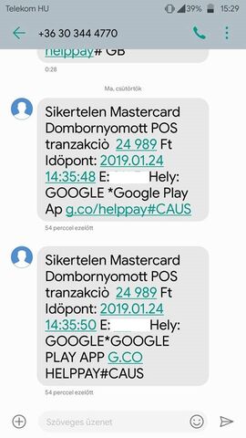

Hello! Srácok help kéne.
Google fiókok mind kettő üres, se előfizetések(Dec 7.-én lemondtma az utolsót.) nem voltak se vásárlások egy bő hete, kettő.
Erre ma jön az SMS megpróbáltak:Mobilról nem tudok most belépni netbankba, kártyát már tiltottam.
Ez mi ez?
Jelszavat nehezen hiszem, hogy megfejtette valami zseni....
Azt se tudom melyik lehetett a két accountom közül.
