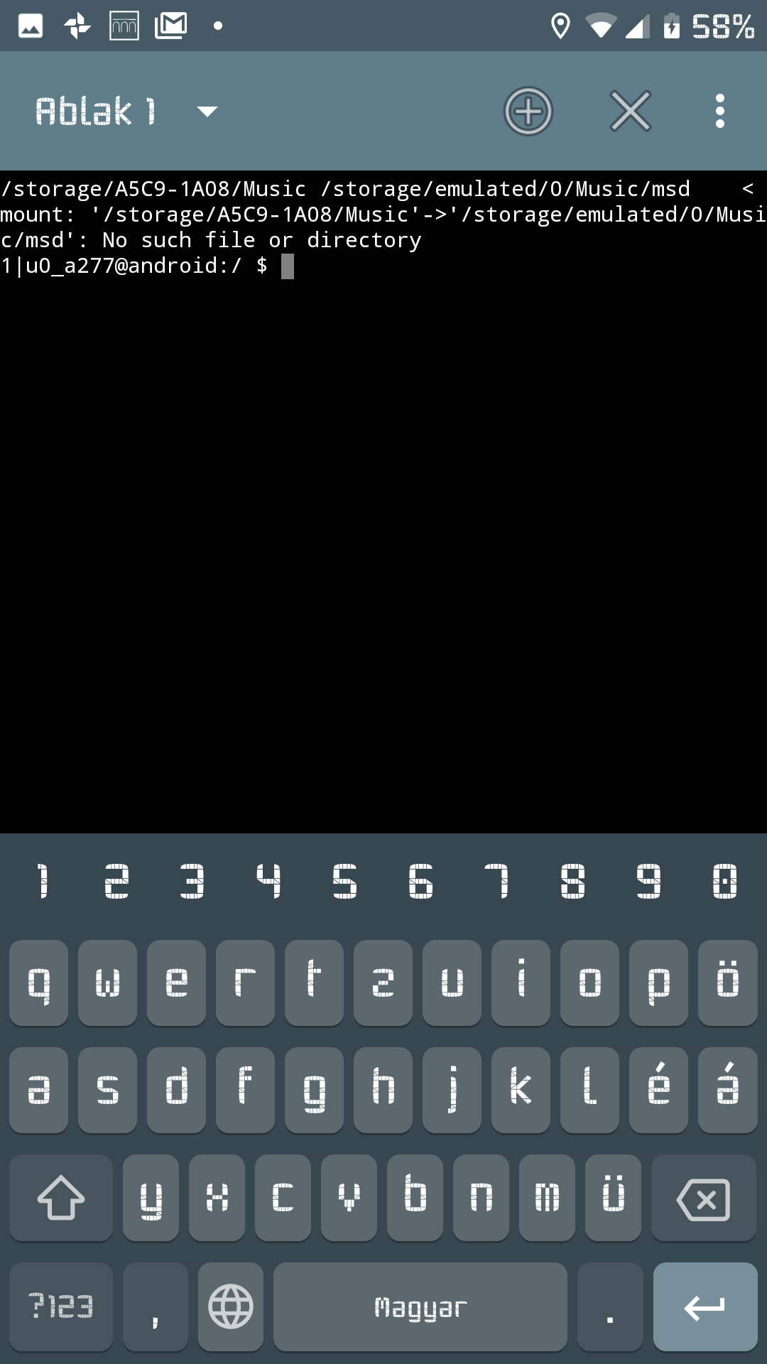

SE-ben én sem találom. Mixplorerben találtam szimbolikus hivatkozás létrehozását, cél könyvtárban alsó eszközsoron + jel, Szimbolikus hivatkozás. Mindösszesen a nevet és az elérési útvonalat kell megadni. De sajnos sikertelen a művelet. Root van az útvonal meg copyval kerül be, elvileg nem lehet elrontani.
A su -c mount --bind /storage/A5C9-1A08/Music /storage/emulated/0/Music/msd pedig azt mondja, hogy No such file or directory. Ezt nem tudom pontosan mire érti, mert az msd (így kisbetűvel) ott van.

Nem az a baj, hanem hogy szerintem root nélkül nem tudsz "a megfelelő helyről" menni:
- ha simán úgy akarod csinálni hogy "belső memória" és keresel egy file-t és utána - nem jeleníti meg
- ha úgy mész, hogy előbb / aztán media aztán 0 aztán kiválasztasz bármit - akkor megjeleníti -

mobilizmo #37983 üzenetére
Így van, úgy megoldható.
Csinálj a belső tárban a Music könyvtárban egy microsd nevű könyvtárat.
Nézd meg milyen néven van mount-olva most az SD kártyád a /storage/ alatt.
Keress egy terminál emulátort és pötyögd be, hogy:
su -c mount --bind /storage/[kártyád elérési útja]/[zene könyvtárja] /storage/emulated/0/Music/microsd
Aztán nézd meg egy filekezelővel hogy látszik-e és lejátszhatóak-e a /storage/emulated/0/Music/microsd könyvtárban a zenék. Ha igen akkor csinálsz rá egy scriptet aminek a tartalma kb így néz ki:#!/system/bin/sh
su -c mount --bind /storage/[kártyád elérési útja]/[zene könyvtárja] /storage/emulated/0/Music/microsdNyilván alakítsd a saját könyvtárneveidhez a dolgot.
Aztán vagy futtatod mindig kézzel, vagy init.d segítő app-al vagy beteszed ezt a kis script-et a /data/adb/post-fs-data.d könyvtárba és majd a Magisk lefuttatja szépen (csak adj neki futtathatóság jogot hogy lehessen futtatni, mittudomén 750, 770, 775 vagy -rwxr-xr-x vagy hasonlót, lényeg hogy min. a root tudja futtatni).
Soft symlink-el lehet még próbálkozni egyébként:
su -c ln -s /storage/[kártyád elérési útja]/[zene könyvtárja] /storage/emulated/0/Music/microsd..csak akkor vagy ne is csináljd vagy töröld ha már csináltál microsd könyvtárat a Music-ba.
Ahha. Akkor nem a fejegység fájlrendszerébe szeretnél csatolni. Tulképp mindegy, mert a telón belüli ilyen mountolás is felejtős. Teljesen más jogosultságokkal van csatolva a belső tárhely és a mikroSD. Ráadásul a belső tárhely emulált, ahova nem tudsz linkelni. Régebben a Solid Explorer tudott symlinkelni, de most nem találom benne ezt a funkciót. Vszínűleg azért, mert amúgy is errort dobna.

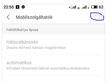

Geller72
Üdv.
Lenne egy kérdésem.
A haverom nem tud telefonálni, azt hiszi, hogy le van tiltva, de:
-mobilnet megy
-hívni lehet
-kártya app szerint okViszont:
-Nem is tud belemenni a hálózatválasztásba, pedig annak semmi köze ahhoz, hogy mi van a kártyával - tudtommal. Mert első lépcsőben azt akartam mondani neki, hogy az automata hálózatválasztásnál nézzen rá manuálban egyre, de nem is aktív neki ia menü. Roamingol, egy nem honos kártyával. Eddig nem volt semmi gond. tehát hívható, a mobil netje roamingolva szépen megy, hálózatválasztást nem engedi, menü nem is aktív, nem választható.
Tipp?
Köszönöm.
GellerMég valami. Dual simes, a másikkal semmi gond, az honos kari, nem roamingol. Roaming aktív

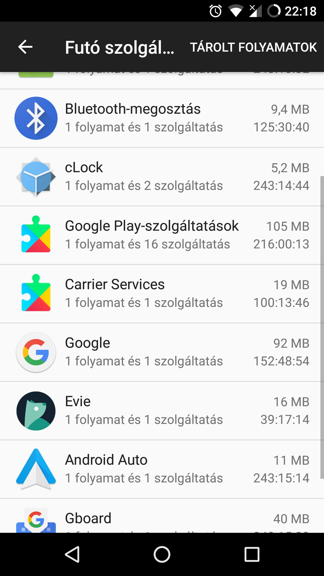

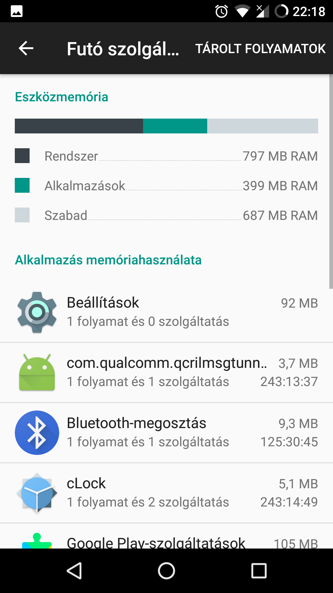

crok
Van, egy logcat
leszeded mondjuk az aLogCat-ot vagy a 3C Log Reader-t (root kell) és lehúzol egy logcat-ot egy ilyen eset után. Aztán megnézed benne, hogy az ActivityManager kilőtte-e ("DEAD" vagy "has died"). Ilyenkor az van hogy az LMK értékek magasak és a háttérbe pattintott appjaid "nagyok" és sok cached memóriát foglalnak és az ActivityManager kilövöget appokat hogy fenntartsa a helyet egy esetleges induló appnak. Megoldás? Talán egy kernel manager-el állítsd az LMK értéteket kisebbekre, de legalábbis az empty-t meg a background-ot (de mivel az értékeket sorban egyre magasabbra szokás állítani így mindet szokás állítani egyszerre - Kernel Adiutor-ban vagy SmartPack-ben van pár előregyártott profil, egy very light-ot kipróbálhatsz ha tényleg LMK baja van most). A baj az alapvetően, hogy se az LMK értékek se a RAM-od nem változott - ellenben az appok készítői általában úgy gondolják, hogy a számítási kapacitás és a memória is kvázi végtelen. Így régen - mikor ugyanezen appok még "kisebbek" voltak - simán ment minden, most meg.. nem.. vagyis nem úgy.
Amit bent akarsz tartani azt próbáld meg lock-olni ("lakatolni") a taszkváltóban. Van még pár trükk (pl. "service"-ként indítani appot.. és így persistent-ként előtérben tartani.. ami amúgy egy elegáns és unortodox megoldás és szerintem épp ezért csodálatos) de igazából a 2GB RAM ma már nem sok ):

vlevi
Merre érdemes szétnézni, ha az utóbbi időben azt vettem észre, hogy a telefonom 1-2 appnál többet nem bír egyszerre memóriában tartani?
Alcatel Idol3 5.5 a telefon, és LineageOS 14.1 van rajta. A gyári ROM az valamikor 5-s volt, egyszer frissült még évekkel ezelőtt 6-osra, aztán semmi, szóval ezért van a Lineage OS
A helyzet az, hogy már régebben is észrevettem, hogy, pl. google-val navigálok, megállok valahol csinálni pár képet a telefonnal, akkor a google naviba nem egyszerűen visszalép, hanem elindul, és töküres, nincs benne az útvonal. Újra be kell állítanom, ami macerás. Közben pedig, amíg a google navi elindul, lelövi a zenelejátszót...
Sokszor előfordul az is, hogy 1-1 appból kilépve a home screen (Evie Launcher) is akkor indul el.
Nem hinném, hogy ennyire kevésnek számítana manapság a 2GB RAM.
A telefon nincs tele limlommal, háttérben futó dolgokkal, mégis ez a helyzet.
Van valami, amit megnézve okosabb lennék? -
