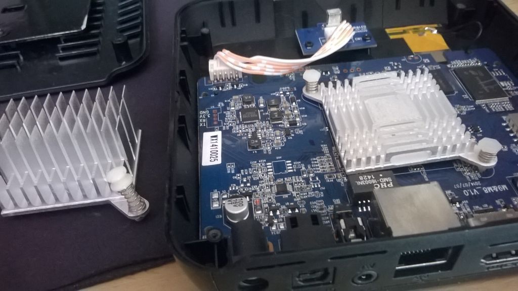

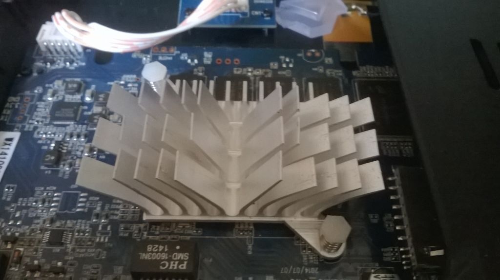

Milka 78
Csináltam egy kis átalakítást a TM8c-n,mert kezdett melegedni.
Ki kellett szednem egy fekete fém lapkát (gondolom súly),hogy beférjen a nagyobb borda,de így is hajtogatnom kellett a lamellákat,hogy beférjen.
A gyári bordával 75-fok körül tetőzött és mintha elkezdte volna visszavenni az órajelet,mindezt 1800mhz-s visszavett órajelen.
Ugyan ezen beállításoknál most 68 foknál megáll és nem veszegeti vissza az órajelet,mindezt 1000-1980mhz-s tartományok közti profillal. -
