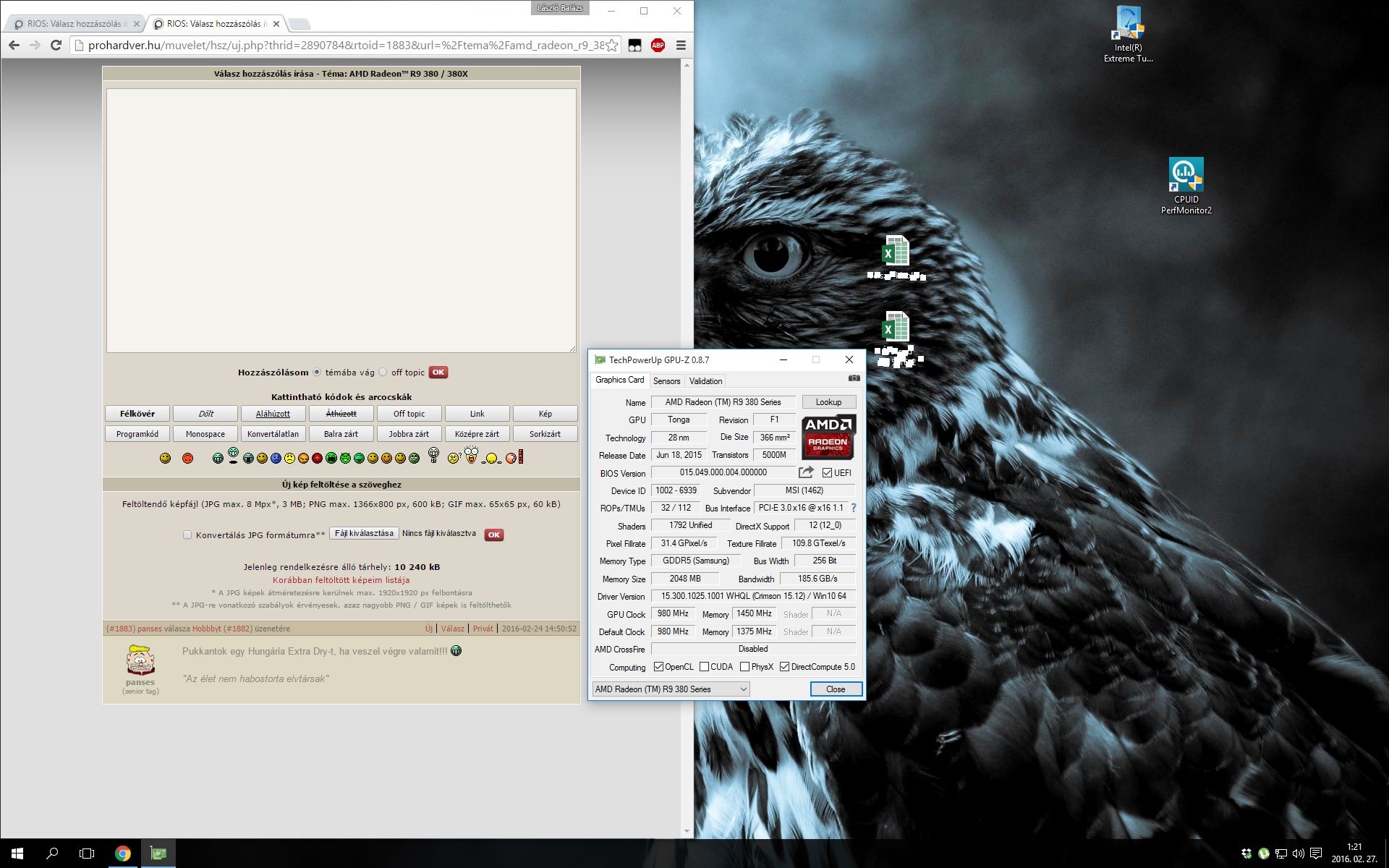

szasanyi
rayoliviero #1937 üzenetére
Abban a játékban pont nincs előnye a +2GB VRAM-nak [link] És semmi mással nem játszol, vagy nem fogsz játszani a közeljövőben sem?

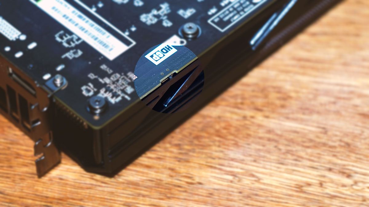

szasanyi #1915 üzenetére
Ezt találtam:
Update: SAPPHIRE said that it is indeed a BIOS switch – but not a switch to toggle clock profiles or backups as it is a UEFI to Legacy BIOS switch that will enable you to successfully boot the card on non-UEFI enabled OS or setups.Igaz R9 380, de szerintem a 380x-re is igaz lesz!
A fentiek szerint semmiféle órajeles módosítást nem csinál ez a kapcsoló, hanem tényleg csak UEFI vagy Legacy mód váltására szolgál és ennyi!!! -
szasanyi
dzoli87 #1914 üzenetére
Leginkább akkor, ha lemented a két BIOS-t (GPU-Z) és megnyitod a BIOS Editor-ral. Esetleg ha a BIOS-ban (már ha van ilyen beállítás) kipróbálod mind2 beállítással (EFI és UEFI) - normál, majd (elvileg) gyorsabb lesz az indulás amikor a BOOT képernyő nem is látszik (1-2 sec fekete képernyő és egyből a Win asztal jelenik meg).
szasanyi
Szia! Remek, remek!
Szerintem jól választottál és ha nincs peched nagyon szeretni fogod mert remek kártya. Én nem állítottam ventiprofilt (már csak azért sem mert nem használok 3rd programokat mellé) csak az órajeleit (driverben, 1000/1500) mert így szimpi és ez a gyári 280X órajele is (és amiből ebből 3 is volt már).
De kíváncsi vagyok a Te véleményedre is!dzola23: mindenképpen érdemes megnézni, kipróbálni mert a Te kártyád, legyél tisztában vele pontosan mit tud, esetleg miben más a 2 BIOS.
Az is lehet, hogy az EFI/UEFI BIOPS verzión kívűl más eltérés nem lesz.
szasanyi
dzoli87 #1907 üzenetére
1részt biztonsági előny: ha egy BIOS frissítés balul sül el akkor újraindítás után nincs kép. Ilyen esetben csak átkacsolod a másik BIOS-ra és lesz kép kvázi újra tudod flash-elni a helyes BIOS-t (de előtte át kell kapcsolni abba az állásba, amit elrontottál!). Ennek megfelelően ált. csak az egyik BIOS írható felül (én próbáltan több kártyán, és van ami mind2t engedte felülírni ezért írtam, hogy ált.) a másik nem.
2ik pedig a BIOS órajelekben (GPU-Z megmutatja) és/vagy ventiprofilban tér el.
dzoli87
2 napja lettem tulaja egy Sapphire 380x Nitro-nak!
Olyan kérdésem lenne, hogy mi a kártyán ez a dual bios feature?
290 és 290x-ről találtam hogy 1-es állásban "Quiet Mode" 2-es "Uber Mode".
A 300-as szériánál is így van?
Aki képben van ezzel, kiokosítana!
THX! -
