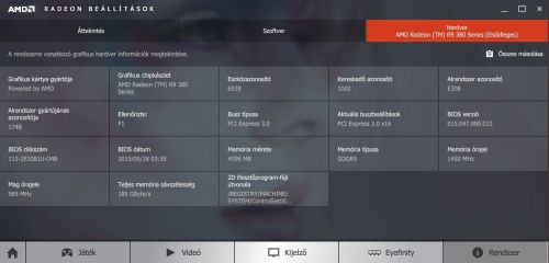

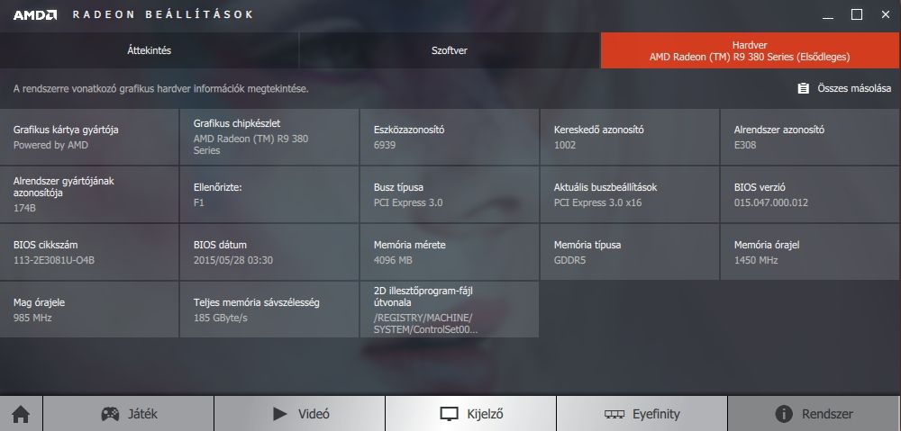

Nálam sincs hőfokos beállítási lehetőség.
Mindent felraktam a driver telepítésnél, kivétel a gaming evolved dolgot.
A "több"re kattintáskor csak szöveg jön elő.
Egyébként rákerestem mikor felmerült, hogy nálam miért nincs, M@rdelnek pedig miért van, és google szerint csak 290-es kártyáknál van ilyen beállítás. Bár annyira nem ástam bele magam.. -

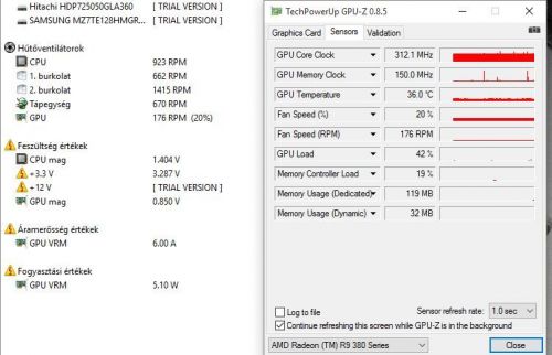

ASUS GPU Tweak II program a ventiprofil miatt kell a gépre. AMD Phenom II 970 sem melegedik jobban, mint az i5 és i7 4.0 GHz környékén és főleg felette, de azok úgy már biztosan "kihajtják" a 380-at, habár szerintem nem ez volt a kérdés. Még ebben az évben i5 4690K cserét tervezem, az már biztos elég lesz hozzá, de nem lesz hűvősebb az a CPU sem az olvasottak alapján. Lényegét tekintve most csak fogást keresel rajtam, hogy megvédd az igazadat, hogy számodra felesleges saját ventiprofil és ezek a magas hőmérsékletek neked megfelelnek.
#00137984
34%-on sem hallani ki a VGA-t a többi venti hangja és a HDD-k zaja mögött. Ez igy még elég halk üzem. Ez most megint egy vevőcsalogató fejlesztés ami a fogyasztási szokások után előtérbe került. Nvidia videókártyáknak most jobb a fogyasztás/teljesitmény mutatója, ezért valamit villantani kellett az AMD-nek. Ez mind jó és szép lehetne, de talán nagyobb hűtőbordákat használva müködőképes volna a mutatvány passziv hőleadás része. Nem kell ezeket ennyire védeni, mert ez sem úgy jött össze most nekik, hogy napi szinten igy merném használni a 380-as videókártyát. Saját ventiprofilt használva jól müködnek, ezért legagalább igy nyugodtan használhatom.
#00137984
Böngészés néhány oldalon és YouTube HD videók nézegetése közben, 1080P vagy 720P filmnézés nem nevezhető alacsony terhelésnek. A 380-as közben meg melegszik és 70fok alatt igazán be sem lendül a venti neki. Most profilt létrehozva 34%-on 1040RPM és 43-45fok a GPU intenziv használat közben és 40fok alatt van sima böngészés közben nálam is. Ilyenkor aztán teljesen mindegy mekkora házat kezd el felfüteni, mert ez már csak idő kérdése. Nálam sem percek alatt lett 54fok, de sem egy CPU-nak vagy VGA-nak nem szabad a hőterhelését a házon belül hagyni sok ideig. A CM K350 a Zalman C3 Plus-hoz képest nem kisebb ház és a szellőztettése is rendben megoldott, de azt nyilván figyelmen kivül hagyták hogy a széles tömegek nem tágas toronyházakat használnak 20-30ezer forint feletti kategóriából, hanem átlagos méretű és árazású házakba kerülhet ez a VGA. Másoknál is ilyen hőmérsékleteket olvasok ettől a 380-tól, ezért igy már elfogadom ezeket a hőértékeket nálam, de a 34fok eléréséhez majd 50%-os ventifordulatszám kell nekem. Az úgy még mindig halknak mondható szint számomra, de ez már tényleg felesleges ventihasználatnak számitana. Egyszóval az Asus Strix hűtése jónak nevezhető csak nem alacsony 500RPM fordulaton használva.
