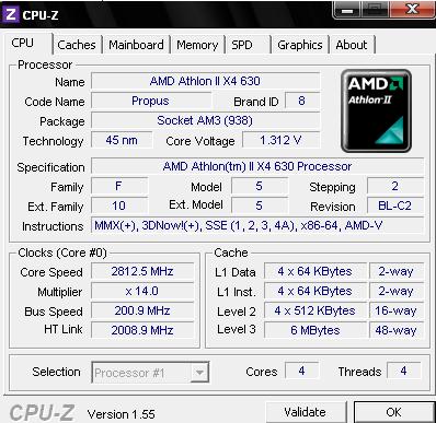

Athlon x4 probusnál végeztem el biosban a szükséges műveleteket L3 aktiválásához, majd ezt kaptam:
Ha megy az L3 nem denebnek kellene felismernie? Valamint a magok hőjének kimutatásáról le kell mondanom végleg? -
