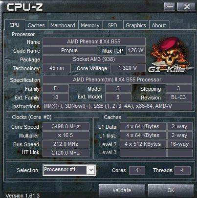

Nála valami CPU-Z baromság lehet,mert a Propusban az életben nem volt L3.Volt olyan Propus proci ami magfeloldás után élből Deneb lett és volt is L3,de az más tészta...Érdekes kis link.Alap szabály,hogy a CPU fesz nem lehet kisebb a CPU NB fesztől,de itt nem is kicsivel nagyobb és csoda,hogy működik
Egy szó mint száz,neked gyári Propusod van amiben nem tudsz semmit oldani.Nekem pl Rana x3 455-öm van amit feloldottam amiből lett Propus magos (és itt jön a képzavar)Phenom II x4 B55,de persze az L3-nak nyoma sincs így inkább ez sima Athlon II-es.

Elméletileg ezek után semmit,mert magától meg kéne megjelennie az ide vágó infóknak.Milyen magos a 640,mert ha Propus akkor nincs L3 benne,csak a Deneb magosoknak.
Ha a kezdő képen megjelenik az X4 felirat egy stilizált proci fölött akkor aktív a feloldás.Nézd meg CPU-Z vel,hogy mi a stájsz.

unleashing mode aktiválva van,mert az kell hozzá.Ha meg ezek után sem találsz benne l3-at akkor nem is oldható a prociban(mint nálam sem).

Megoldódott.Egy sima mezei Asrock 960-assal már megy a szabályzás.Ez is csak 3 fázisú,de gond nélkül megy.Úgy fest az Asus 760-asában volt egy olyan opció,hogy magfeloldás esetén minden feszt rádob a procira és innentől bukó a cnq.Ha meg kinyomtam akkor nem működött a feloldás.Ezen felül a szoftveres szabályzás sem működött legalább is a szorzón kívül nem volt hajlandó változtatni.
Fázisokkal nem lesz gond.3300mhz alulfeszelve 1.285v,de lehet megy ez még lejjebb is.L3-nak sajnos a nyomát sem látom,bár PH II-esnek látja a cpuz -
