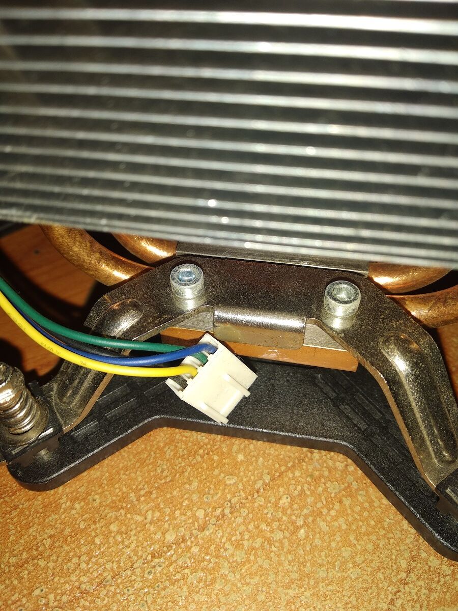

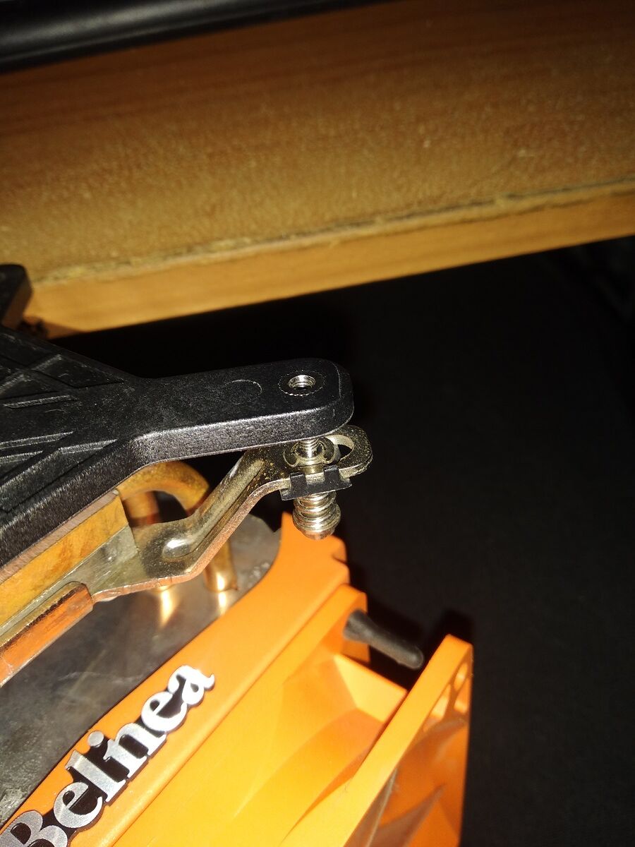

betegphiu
Nem fért bele a szerkesztésbe,bocs.
Szétszedtem a gépet,visszahajlítottam a hátsó keret sarkait, majd ezután újra felszereltem a hűtést.
Szóval a távtartók rövidek,ha meghúzom teljesen ráhajlik a lemez az alaplapra, ha nem ,akkor meg van hézag a távtartóknál. Így sem mozog a hűtés,fixen van,de oda ki fogok találni valamit,mert így a hűtő alja a súly miatt ninvc megtamasztva.
Azok a fura izék celluxok.. -
betegphiu #3839 üzenetére
Így ok, jó lett a kép.
Na ezt nem nem értettem teljesen a leírásban sem, hogy az ott alul miért marad annyira szabadon. Nálam a Brocken 1-nél, semmi nem hajlik és a hátlap felfekszik az alaplapra. A felső részét még megérteném hogy valamennyire meghajlik, de az alsó szerintem nem normális így. Remélem lesz valaki, aki megmondja, ez engem is érdekel, mert másik gépbe tervezek egy Brocken 2-t.
betegphiu
csináltam egy mórickaábrát,mielőtt szétszedném feleslegesen.
ez oldalnézetből van.tehát a piros a hátlapi rögzítő.
ha a a csavarokat átdugom a lapon és a túloldalon meghúzom a szürke rögzítőanyát rendesen,akkor a hátlap sarkai ráhajlanak az alaplapra.
A proci felőli oldal nem gáz,az a rendes fényképen is látszik,enyhén felfelé húzza a felső keretet.Érthető volt vagy szedjem szét ??
Valaki nem tudna hozzászólni? olyan nagy guruk voltakebben a topikban,de látom eléggé kihalt sajnos..
előre is köszönöm !
itt egy jó kép,itt is látszik,hogy a rugós csavar felfelé húzza a felső krómkeretet.
betegphiu
Olyan kérdésem lenne még Amd-s Brokenes kollégáimhoz,higy amikor felszereltem fixre az hűtőt, utána vettem észre, hogy a hátlapi keret kurvára meghajlott. Videó szerint ki kell venni a sarokból a műanyag kis pöcköket 4db. A helyére kell ragasztani a fóliákat a 4 sarokra. Nekem minda négy sarok hajlik,ha rendesen meghúzom a túloldalon a fekete távtartógyűrűk utáni rögzítőanyákat.
Ugyanez a helyzet a felső kerettel, ha rendesen ráhúzom a hűtő rugós kereszt lefogatóját,akkor a felső keret is hajlik.
Most ez így oké,vagy mindent túlhúztam ???
Köszönöm előre is,remélem érthető volt. -

Winchester95
Kicsit utána néztem, ez alpenföhn brocken lesz....lefogató alapján....hogy lehet ennek utána nézni?
Winchester95
Adott egy alpenföhn Triglav hűtő. Ahogy néztem más lefogató kerettel nem gyári. (ra kell tenni a négyzet közepére és a két oldalt lesz a csavaroknak hely.)
de így csak úgy tudom felszerelni hogy a venti vagy a vga ra vagy a tápra nézzen.Ez nem gond? -
