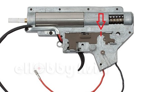

macilaci78
DNReNTi #26151 üzenetére
Mit huzagolsz?
Lehet, a motorban a szénkefék kormosak például és csökken a teljesítménye.
Én kivenném a GB-ot, ráraknám a motort és kipróbálnám egyes lövéssel csupaszon, mit csinál. Egyes lövésen elvileg a ciklus azzal zárul, hogy a dugattyú elöl van, a nózi pedig hátul. Ha nem így van, az inkább vezérlés lesz, elcsúszott a ciklus. Ezt el lehet érni azzal is, hogy szűz kislány módjára húzod az elsütőbillentyűt és egész egyszerűen nem marad addig zárva az áramkör, amíg végig ér a ciklus.Megnézném a kötéseket is, mert ha erőlködik a motor, több áramot vesz fel, minek okán melegszik a vezeték. A legvékonyabb szakaszon a leginkább, alapesetben ez a kapcsolókés tud lenni, esetleg rosszabb minőségű csatlakozósaru, vagy forrasztás.
Lehet, egy FET megoldja minden problémádat.
DNReNTi
macilaci78 #26150 üzenetére
De ez a dugattyu felakadas most hogy johetett elo? Eddig semmi ilyen nem volt. Mindig ugy van elteve a fegyver hogy parat lovok vele egyes lovesben ahogy irtad is. Most a gaz foleg az hogy egyesben fel sem huzza teljesen a dugattyut olyan mintha megszorulna vagy nem lenne eleg kraft. Na majd raszanok egy fel napot es faszan ujrahuzagolom es osszrakom.
macilaci78
DNReNTi #26147 üzenetére
Fesztelenítés: tár nélkül 2-3 egyes lövés, majd akkucsatit széthúz.
Bármikor hátra tudom akasztani a dugattyút akár ver2, akár ver3 GB-ban. Kell egy bikamotor és egy bika akku, vagy szétszeded... Én a nózin keresztül egy hosszú csavarhúzóval segítek a motornak hátrahúzni a dugattyút.

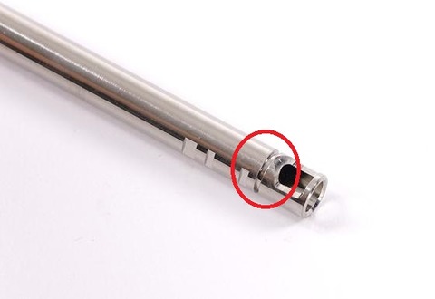

macilaci78
MasterHUn #26126 üzenetére
Prometheus 6.03 mm
PDI 6.01 mm
Tanio Koba huzagolt 400 fps felett rosszabbul teljesít, mint a huzagolatlan.
Guarder 6.03 mm
Classic Army 6.04 mmA fent leírtaktól precíziós cső esetén sokkalta fontosabb a BB minősége is. Oké, hogy 6 mm mind, de azért egy szar BB 5,9-6,2 mm között szór, esetleg sorjás, egy Madbull precíziós BB meg mondjuk 5,97-5,98 mm. Ezt még egy alap 6,08 mm-es csővel is észre veszed.
Nem szeretem a teflonbevonatú csöveket, könnyen sérül egy-egy kosszemcsétől, vagy épp a tisztítástól. Viszont a polírozott acél csecse.

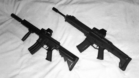

A Masada még szűz, vidzont a másik már aprított.
Mindkettő A&k:
M4: Hézagolva, tömítve, 100-as rugó benne, 12:1-es kerékszett, a levegős rész gyári silent boreup. Guarder 50-es gumi, CA 6,03-as acél cső. 330 +-1Fps
Masada: hézagolva, tömítve, alap belső, chaoli motor. Airsoftpro kamra, G&G zöld gumi, gyári cső. 315-320 Fps.
Kimondottan pontos mindkettő, 50-55 méteren mellalak megvan az M4-gyel, a Masadával ez "csak" 45-50 körül.

Na, A&K Masada megvéve.
Patent, szép hangja van, látszik hogy már nem alap, Chaoli motor, Airsoftpro kamra. Gb-be nem jutottam be.
Úgy vettem hogy a jobb oldali tűzváltó csak lifegett. Gondoltam hogy fordítva volt belerakva.
De gyerekek, ebbe belerakni a tűzváltót, tömény szopás. Az alábbi videó (Klikk ide) alapján próbáltam belerakni hogy mindkét oldalon jó legyen a tűzkapcsoló, sikerült is a selector plate-t félberepeszteni... Így most inkább kivettem a fogaskerekeket, s csak a baloldalon van tűzváltás.Ebbe sima M4 selector plate belemegy? Nem merek kísérletezni, mert sehol nem találtam A&K Masada selectort.
Macilaci: Kötve hiszem, de hátha... Találkoztál már A&K Masadával vagy tudsz megoldást a tűzváltó behelyezésére?
