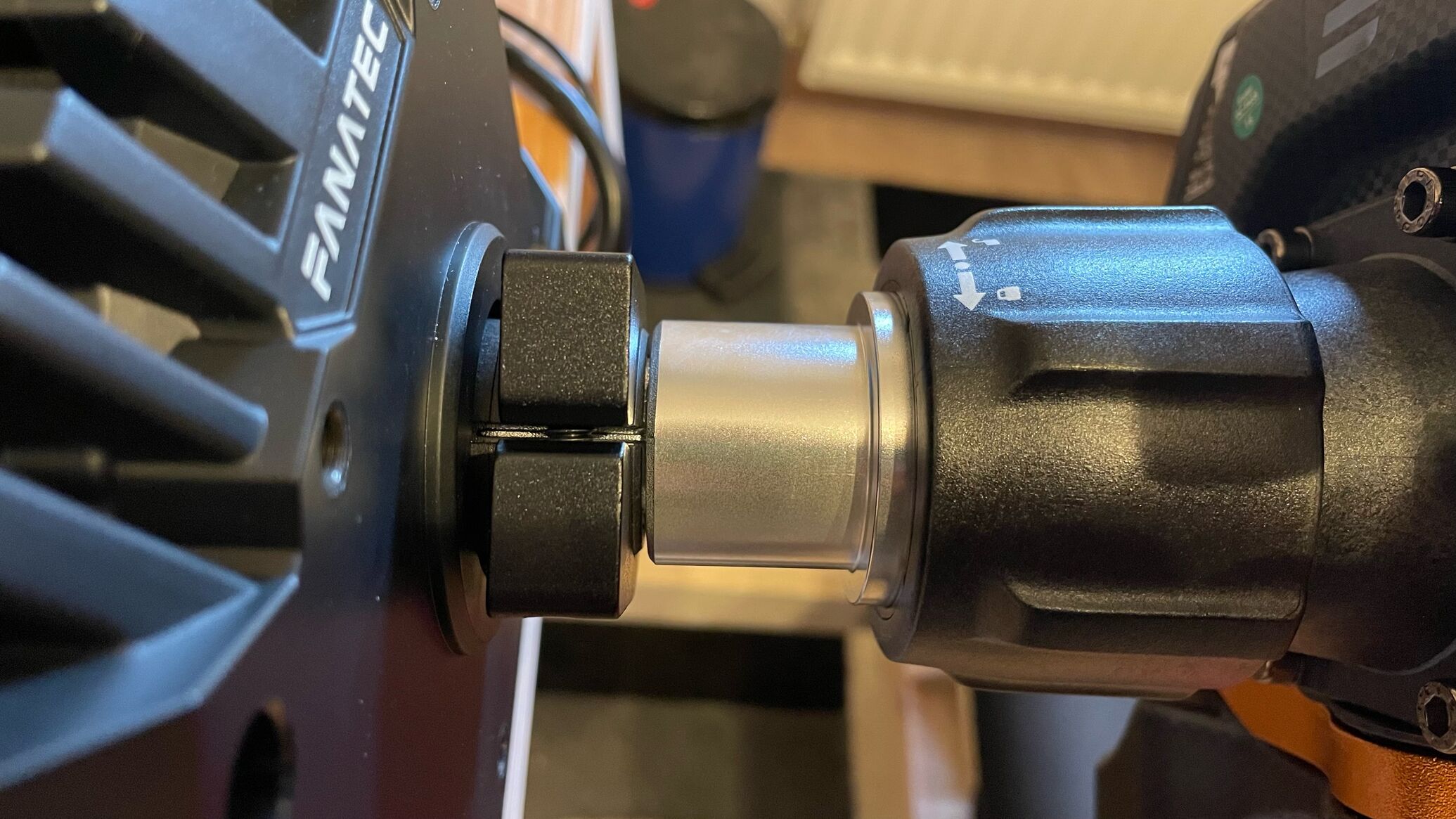

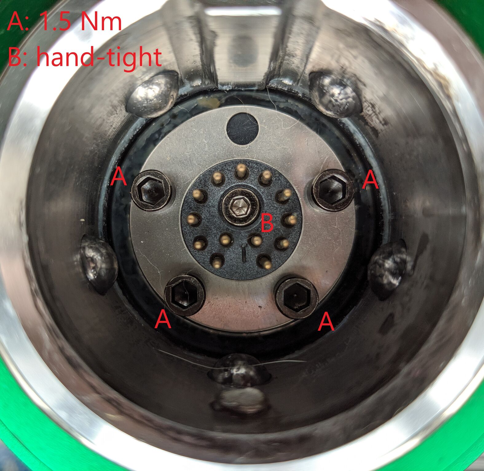

Lincoln76
Közben válaszolt a Fanatec.
Nos, azt hiszem ilyen infó még nem volt itt, hogy a kormányon belül is meg kell húzni a csavarokat. A = 1.5Nm B = kézzel érzésre szorosanHello ....
Thanks for reaching out to us. I am sorry to hear about your problem and will gladly assist you!In order to cross out an issue on the hardware side, we recommend performing the following:
1. Detach the QR Base side of the wheel base and then re-assemble it. Once the QR is re-attached, please make sure to securely tighten the clamp.
We recommend using a torque wrench to tighten the screw to the factory applied 15 NM (newton meters). In case you don't have a torque wrench on hand, please check the attached photo illustrating how the clamp should look after being properly tightened.
By following the link below, you will find a video illustrating how to perform the process:
→ https://www.youtube.com/watch?v=q73Kw6knoBQ
2. Inspect the screws located in and around the connection pins of the steering wheel, and make sure all of the screws are hand-tightened.
To do so, you will need two Allen keys: A 3 mm, and a 2 mm for the center screw. On the attached photo you will be able to see the screws in question, along with the maximum torque that should be applied to the screws.
If you have any further questions, you can always come back to us. We will be glad to help you out!
I wish you a nice day, and please stay safe!
Best regards / Freundliche Grüße
Simon
(Fanatec Support Team) -

Lincoln76
Milyen gumicsíkra gondolsz pontosan?
Egyébként most húztam rajta nagyobbat, mert vettem egy hosszú 5mm imbuszkulcsot és rögtön éreztem, hogy a "visszajelzés" erősebb és sokkal jobb lett.
Komolyan pipa vagyok rájuk, mert épp a napokban írtam, hogy nekem erősebb kell már, nos pontosan emiatt (is) éreztem gyengébbnek a visszacsatolást.Ajánlom mindekinek, akinek ilyen bázis van, hogy ne féljen tőle és húzzon ezen az elcseszett C bilincsen még akkor is, ha úgy érzi nincs vele probléma.
