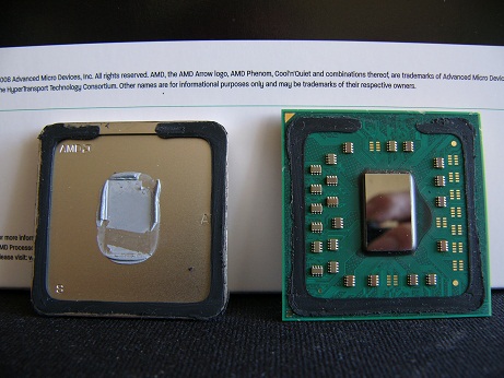

Legvégső esetre hagytam a kupaktalanítást ami szerencsére sikerült de persze itt is technikai problémába ütköztem.
Először a kupaktalanított X2 5000BE (Brisbane) prociról pár kép. A kupak alatt a paszta elég kemény volt, de még most se hiszem hogy ez lehetett a probléma.A gyári hűtőt persze nem tudom feltenni, mert a kupak külső teteje és a mag felülete között 2.5mm van tehát lejjebb esik a keret szintjéhez képest, a gyári hűtő alja meg teljesen sík.
Hát egyenlőre itt megrekedt a project, mindenesetre visszaraktam a kupakot MX-2 pasztával és ráraktam a gyári hűtőt. A proci működik de a hőfokok ugyan olyan szarok mint voltak.

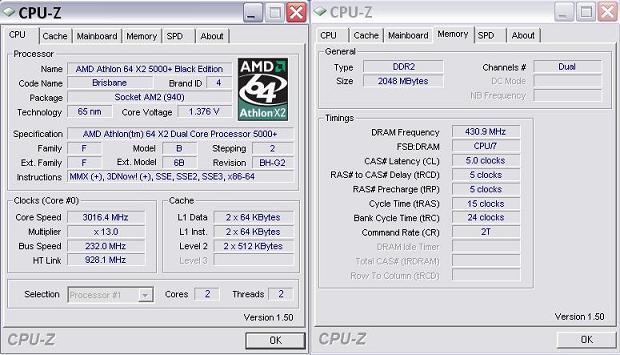

Nekem a CPU-Z is és az Everest is kiírja hogy Black Edition:
A CPU-Z-t alább láthatod, ha mégsem írja egyik progi sem, még ettől függetlenül is lehet BE a procid. A progik verziószámára figyelj, mert a 7750 elég új.
A szorzó állítása a bios-ban talán a SoftMenü Setup alatt a Multiplier Factor alatt lehetséges(nem biztos). Ha sehogy nem tudsz megbizonyosodni arról hogy valóban BE procit kaptál, akkor inkább vidd vissza géppel együtt és mutassák meg ott ahol vásároltad.

Az alábbi példa DDR2 800Mhz-es memóriákra érvényes. A lapod tudja az 1066-os memóriák kezelését, ha esetleg ilyen ramod van akkor passz.
Mivel szorzózáras a procid így csak FSB emeléssel tudod húzni, de ez kihatással lenne a memóriákra is. Ha nem bírják a memók a tuningot akkor még mindig visszaoszthatók hogy alacsonyabb frekin menjenek.
Itt egy táblázat amiből a memória órajele kiszámolható:Meg kell nézned hogy a 4800-nak mennyi a szorzója és a táblázatból ki kell keresni. Ha Brisbane magos akkor 12,5-ös a szorzója tehát ha a ramokat a biosban DDR2-800-ra teszed akkor így fog kinézni a dolog:
FSB 236-on ami 12,5*236=2950Mhz(CPU órajele), a memóriák pedig 2950/7=421 azaz a memók 842Mhz-en fognak üzemelni amit még egy átlagos 800Mhz-es memória is elbír.Mivel megemelted az FSB-t, a HT szorzót is 5-ről 4-re vissza kell venni(1000-ről 800-ra nálam így van). 236*4=944Mhz, elvileg vannak lapok amik gond nélkül bírják az 1000Mhz fölötti órajeleket, de szerintem nincs túl sok értelme túl magas órajelen hajtani.
A procinak csak akkor emeld a feszültségét ha már nem stabil az adott órajelen de 1,45V-nál ne adj többet neki azt se hosszútávon.
A 4800 vége kb 3Ghz lesz kis szerencsével talán több is. Sok sikert a tuninghoz.
