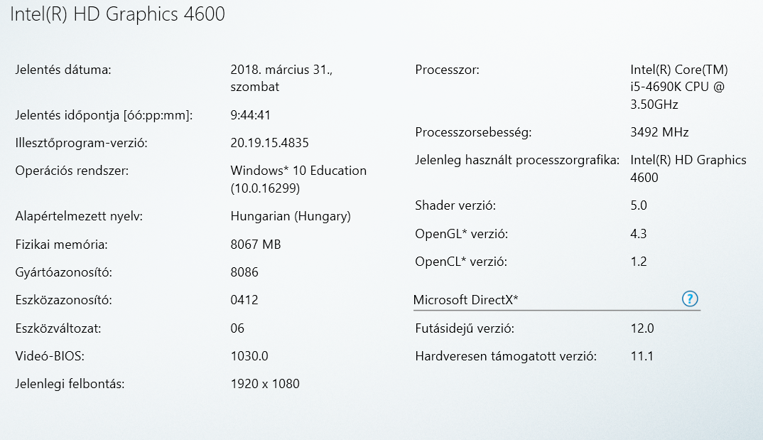

SunMount3r
Hello!
A kérdésem az lenne, hogy vajon a Ryzen 3 2200G-s Vega 8 IGP-nek megy e hardverből a 3D MVC dekódolás? Itt egy DXVA checker kép róla. Csak nem tudom pontosan mit/miket kellene keresni benne hozzá. Látok olyat, hogy "H264 stereo meg mutiview", ezek lennének? Nem kellene konkrétan valami "H264 vagy VC1 MVC"-nek is szerepelnie a dekóder listán?
Sehol nem találok konkrét infót erről a neten...

SunMount3r
Alien! #10815 üzenetére
Akkor nem tudom mi az oka annak, hogy bizonyos OU-k és SBS-esek teljesen jók, mások pedig nézhetetlen kettős-látás effekttel bírnak ugyanazon a TV-n. Csak a kódolásban (vagy talán az "illesztésben"?) kell lennie valaminek ami miatt ennyire különböznek. Legalábbis más logikus magyarázatot nem látok rá. Olyan meg nincs, hogy ha a TV-nek "rossz napja van" akkor bedurcúl és lerontja a minőséget.
