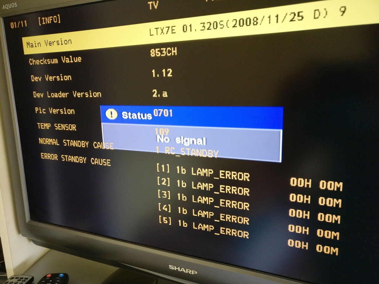

sziasztok,
van egy sharp aquos lc-32d44e-gy. csak szervizmódban hajlandó bekapcsolni pár másodpercre:
mivel szervizmódban mégiscsak elindul, ezért valójában működik
az internetek szerint fáradó forrasztások is lehetnek az okai, vagy öregedő kondik.
lehet ezt rentábilisan javítani, vagy elektronikai hulladék? -
Cs1csó
nagy.laurent #39708 üzenetére
Ha nem értesz hozzá akkor szerelő. Ha értesz hozzá lehet, egy kis ellenállás, kondi akármi filléres alkatrész csere de ennek megállapításához szaktudás és műszer is kell.
