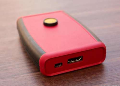

Látom, hogy jó páran olyan tévét keresnek, amelyiken játszani is lehet. Ez esetben a legfontosabb adat az input lag (A tv-be megérkező jel, és annak a képernyőn való megjelenése közti idő az input lag, milliszekundumba mérendő. Nem egyenlő a képernyő válaszidejével.) Ennek főleg gyors fps játékoknál van jelentősége, mert ahol te látod az ellenfelet, a valóságban már nem ott van az input lag miatt, s emiatt mindig az ellenfél lő le előbb, ezáltal játszhatatlan lesz a játék. A probléma az, hogy ezt a gyártók nem adják meg a specifikációkban, hanem a különböző tesztelő oldalak tesztelői szokták megmérni, s ők közlik. Általában azt írják, hogy játék szempontjából az input lag lélektani határa 30ms, azaz amelyik készüléknek ezen érték alatt van az input lagje, az ajánlott játékhoz, amelyiknek e fölött, az pedig nem ajánlott.
Megpróbáltam összegyűjteni (forrásmegjelöléssel) az idei típusok input lagjét:LG
42LB700V 35ms (avforums.com)
47LB730V 31ms (trustedreviews.com)
47LB730V 34ms (avforums.com)Panasonic
TX32A400 30ms (avforums.com)
TX50A400 28ms (avforums.com)
TX32AS500 33ms (trustedreviews.com)
TX42AS600 30ms alatt (trustedreviews.com)
TX42AS600 48ms (avforums.com)
TX40AS640 Leo Bodnar 59ms (hdtvtest.co.uk)
TX48AS640 65ms (trustedreviews.com)
TX47AS740 66ms (trustedreviews.com)Samsung
UE32H6200 30ms (trustedreviews.com)
UE32H6400 46ms (avforums.com)
UE40H6400 38ms, Leo Bodnar 43ms (hdtvtest.co.uk)
UE48H6400 33ms (trustedreviews.com)
UE48H6500 42ms (avforums.com)
UE48H6700 40ms (avforums.com)
UE46H7000 32ms, Leo Bodnar 39ms (hdtvtest.co.uk)
UE46H7000 33ms (trustedreviews.com)
UE55H8000 32ms, Leo Bodnar 34ms (hdtvtest.co.uk)
