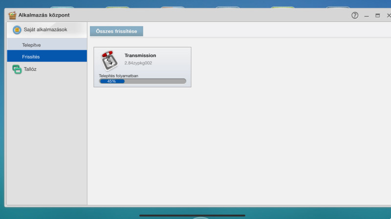

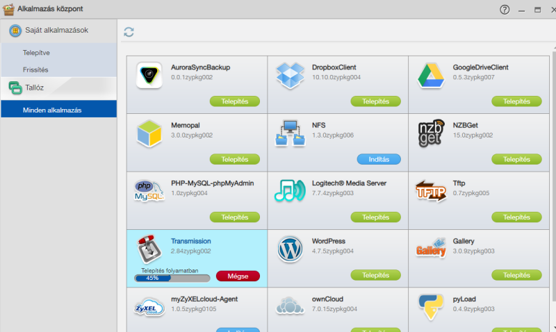

Évek óta használok egy Nas326-ot. Twonky wifin keresztül tv-re plusz transmission. A netflix miatt msotanában nem használtam a transmissiont,de egy letöltést most elindítottam, de lassúnak találtam a letöltési sebességet.
Gondoltam már rég volt újraindítva, frissítve, így felkerült a
V5.21(AAZF.18)
Ezután letöröltem a transmission appot, majd próbáltam volna újratelepíteni, de 45%-nál megállt.
Valamilyen úton módon éltere lehet még kelteni? Vagy ki mit használ még a gyári letöltésen kívül?
Eddig a fentebb írt próbálkozások (nas restart,újratelepítés megoldotta a problémáim.Előre is köszönöm!

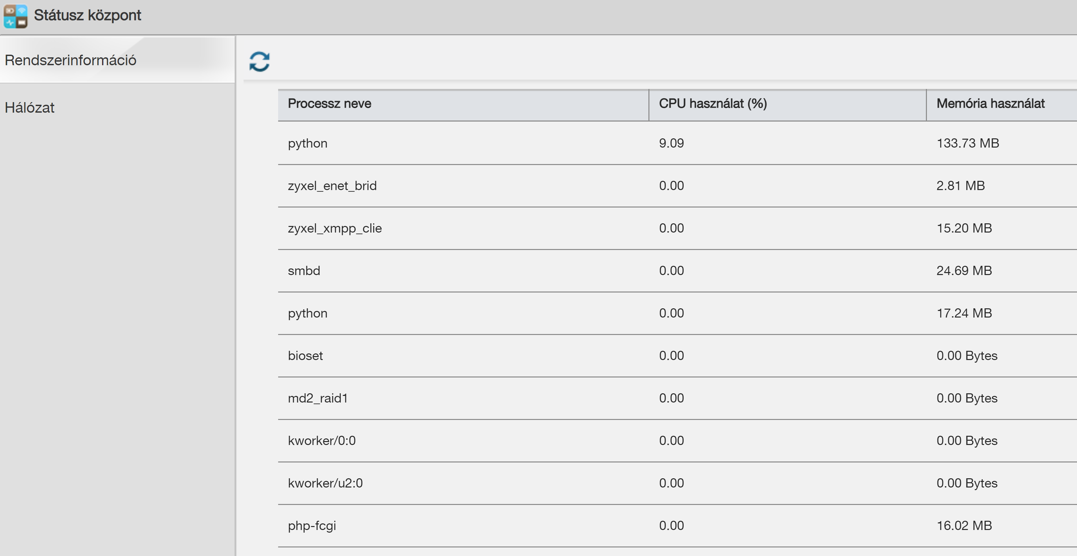

VTom
A Twonky media server szolgáltatás másnál is 80+%-ban terheli a CPU-t?
NAS326 -
Breki
Igen pont akartam írni.

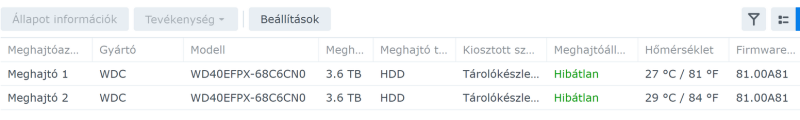

Vigyázz az efax-ekkel. Nekem is volt 2db raidben egy syno nasban. 7 hónapig bírta, aztán egyszer csak 0% kondíciója lett az egyiknek. Gariban beszámították efpx-re (2db)(minimális ráfizetés) a meglévő 1 db efax-et kivettem, valamire jó lesz
Sokan szidják az efax -eket, más a rögzítő mechanizmusa. -
Metalrat
csendes újonc

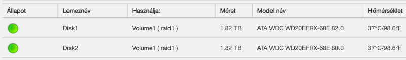

Reggel frissült V5.21(AAZF.17) -re, 2xWD40EFAX hdd 39-41 fokos
mokus1
Az jó nekem most 39-44fokos két különbozo típus, de le kellett vennem az elejét mert úgy karcolta az ötvenet is.
mokus1
Nasban egyébként mi az egészséges és reális hőfok a vinyoknak?
Buvana
Ez a NAS amúgy nagyon jó mindenre. Torrent folyamatos 10 éve benne 2 db WD 2 TB (efrx) egyszer kellett valami hdd hiba miatt újraraknom pár éve. Keveset fogyaszt, nem túl okos, de entware-el rábírni mindenre. Olcsó, stabil, twonky dlna media szerver is ok, ha nem rakják tele több ezer képpel. Már kiszolgálta magát. Nem bántam meg, ma is ketyeg, de van mellette syno nas is.

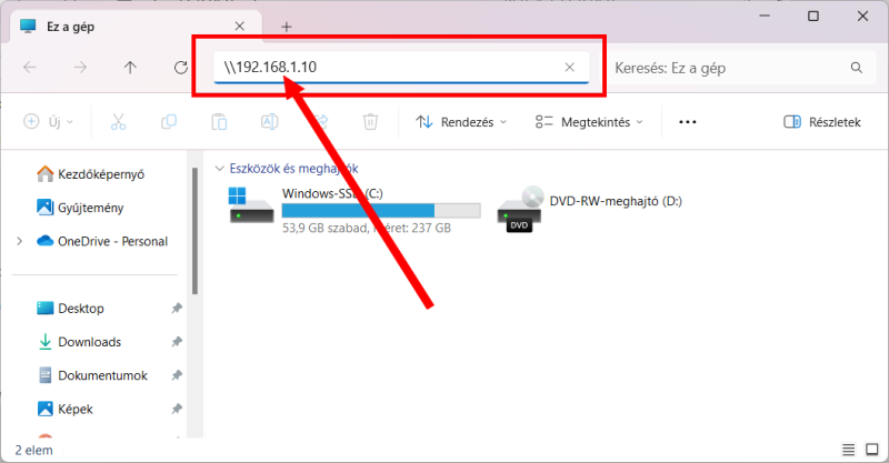

Nem látom a megosztott mappákat. Hálózati helyként szeretettem volna hozzáadni de nem tudom.
Próbáltad már beírni a Fájékezelőbe a nas ip-címét?
\\nasneve
vagy\\nasip
pl:
\\192.168.1.10
