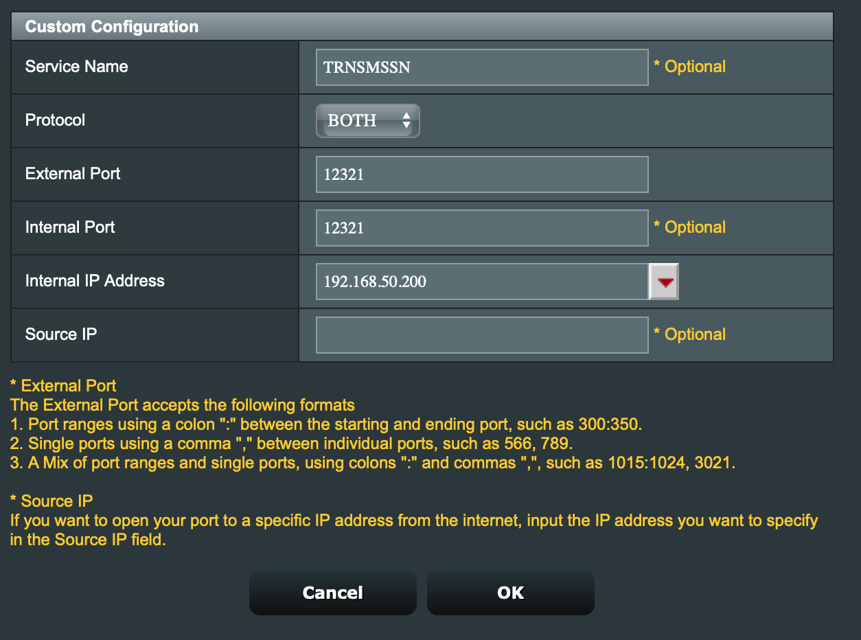

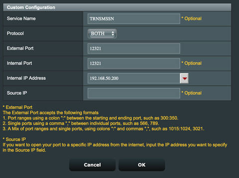

Akkor a nas címe (static dhcp vagy fix-ipn 192.168.50.200)? Valamint elegendő csak a TCP port továbbítása.

Ez ok. Portforwardról is dobsz egy screenshootot?

Persze - TCPre és UPDre

PortForward beállítva mint HTTP-re mind UDP-re.
Akarod mondani tcp-re és udp-re!Portforward ugye nincs bekapcsolva a TM-ben.

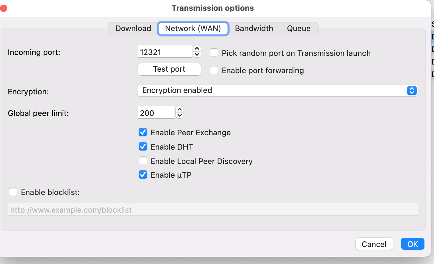

Screenshoot a tm beállításokról és a portforwardról sokat segítene, hogy minden ok-e ott. -

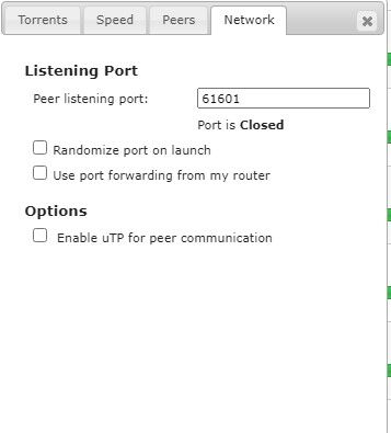

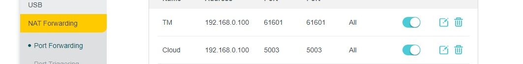

Dobj már be egy screenshootot portforwardról és a tm idevágó beállításáról.
Transmissionben ugye nincs a port forwarding engedélyezése előtt pipa? -

De, de míg ezt beírtad, le is ellenőrizhetted volna, hogy pipa legyen az "ezt is megnéztük" mellett.

Checkerrel megnézed pl az egyel nagyobb vagy kisebb portot arra mit mond?
Jó ip-re forwardolod?
UPNP-t kikapcsoltad? -
Ferrari fan
Szaisztok!
Költözés után vagyok, új helyen Telekom a szolgáltató, sikerült bridge-be tenni az eszközüket, saját routert üzembe helyeztem.
Itt egy piros pont a szolgáltatónak, mert nem keleltt az ügyfélszolgálattal beszélni magam is meg tudtam csinálni az eszközük átállítását, ami meglepett.
Viszont egyetlen egy bibi van amire nem tudok rájönni és ráment már egy napom és ebbe kérném a segítséget.
A Transmission (3.00) szerint zárva van a portja, míg, ha egy checker-rel megnézem nyitva.
Több port állítást csináltam hozzá egymás után,mindegyiknél ez van. (49000-66000 között random protokat megadva)
Kívülről elérem a többi szolgáltatást, a TM webui-t is a saját portján.
Csak bármilyen portot nyitok ki a routeren (Tp-link AX1800) a TM zárva látja, míg kívülről checkerrel megnézve (többel is) nyitva
IPV4 van csak a hálózaton IPV6 ki van kapcsolva. NAS fix IP-vel rendelkezik. Kipróbáltam a router tűzfala teljes kikapcsolását, nem segített. TM szolgáltatást a NAS-on többször leállítottam és újra elindítottam GUI és SSH-n keresztül is adtam meg portot(SSH esetében természetesn először szolgáltatást megállítva és miután megadtam a port számot, mentettem, majd elindítottam újra).
Előfordulhat, hogy a szolgálattó blokkol valamit?
Esetleg valamit én nézek be és kimarad valami? -

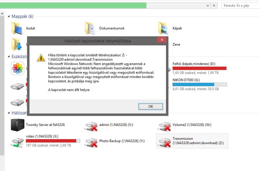

Viszont a két másik nem akarja a hálózati meghajtót! (win10)Látják a NAS-t, böngézőból tudok turkálni, látják a DLNA megosztást,tudok filmet nézni, de a sima mappa megosztást nem látják.
A windows nem tud csatlakozni írja normál esetben.
A parancssoros parancsra ez jött: "A munkahely vagy az intézmény biztonsági szabályzatai nem engedélyezik a megosztott mappák hitelesítetlen vendégként való használatát. Ezek a szabályzatok védik a gépet a nem biztonságos vagy kártékony hálózati eszközöktől."A neten sem találtam még idáig megoldást.

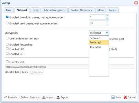

Nem, nem a sorrend, és tényleg így van. Ha a GUI-ban Titkosítás tiltás van, a NAS Transmission - ban, az Allow encryption. Ha bármelyiket valtoztatom, változik a másik is vele.
Melyiknek higgyek?
Egyébként ez a GUI volt az előző WDR3600 on lévő Transmissionon is. Ott jó volt a fordítás.

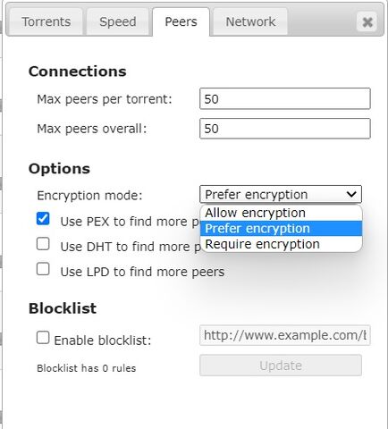

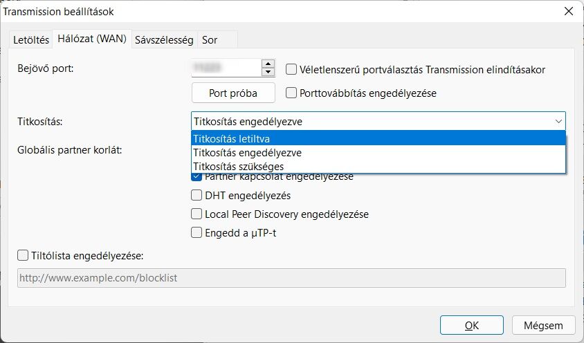

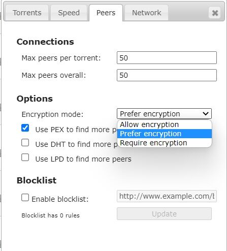

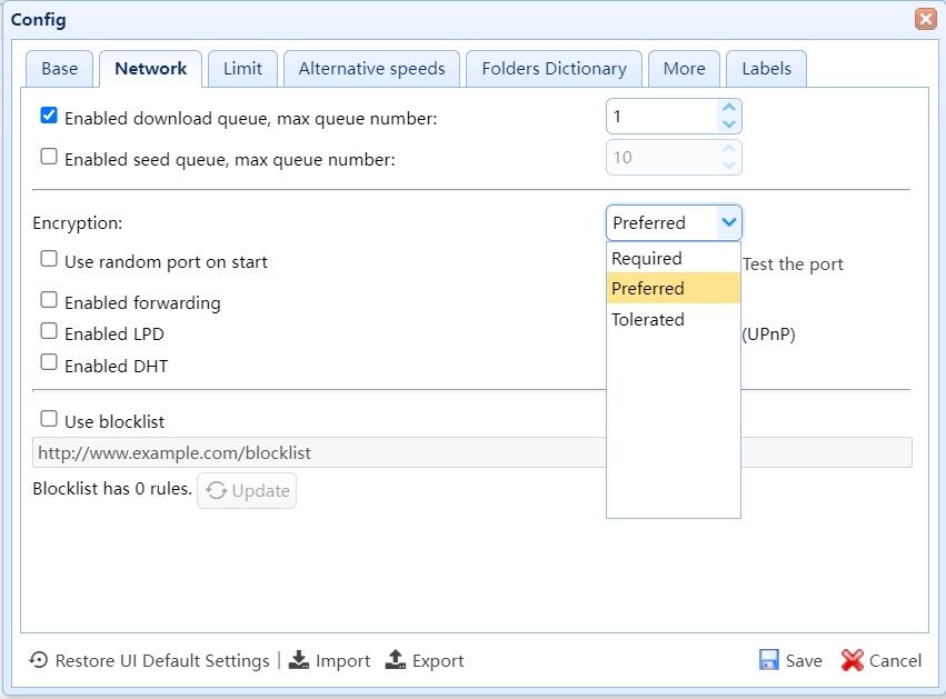

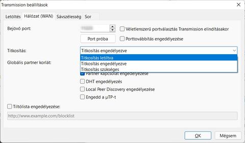

Mert hogy az Allow encryption van.
Titkosítás engedélyezése-t jelenti
A RemoteGUI-ban ez a titkosítás tiltás néven fut!
De ugye nem a felirat sorrendje számít hanem,ami oda van írva....
3 tm felület, 3 különböző sorrend, de a 3 funkció u.a.:
UPNP a router és a klines közötti protokoll. Tehát mindkettőben engélyezni kell, de én ezt nem tenném! Biztosnági rés, mivel bármi nyithat magának portot, annélkül hogy tudnál róla.
A uTP nem ez!Milyen belső IP

Most akkor melyik titkosítás kell? Mert hogy az Allow encryption van. A RemoteGUI-ban ez a titkosítás tiltás néven fut!
UPnP! Őneki a NAS-ban kellene engedélyezni, a Routerben? Esetleg a Transmissionban? A Transmissionban uTP-van, az nincs engedve. A routerben igen, valahol pipáltam. A NAS is azt írja, hogy UPnP router megtalálva engedélyezve.
Az tiszta, hogy ha a transmissionba kézzel beállítok egy portot, mondjuk most a 59722-t, azt kell kinyitnom a routeren (és előtte van a modem!) Milyen belső IP? Most keresem, a routeren AX55, hol kell portot nyitni!

Allow encryption: Engedélyezi a titkosítást
Require: megköveteli
Prefer: Elfogadja a titkosítatlan kapcsolatot is ha csak az áll rendelkezésrePortot a tűzfalon nyitunk, azaz a routeren. UPnP engedélyezve van? (annyira nem biztonságos). TMáben beállított portot a routeren a nas belső ip-címre kell irányítani az ott beállított portra.

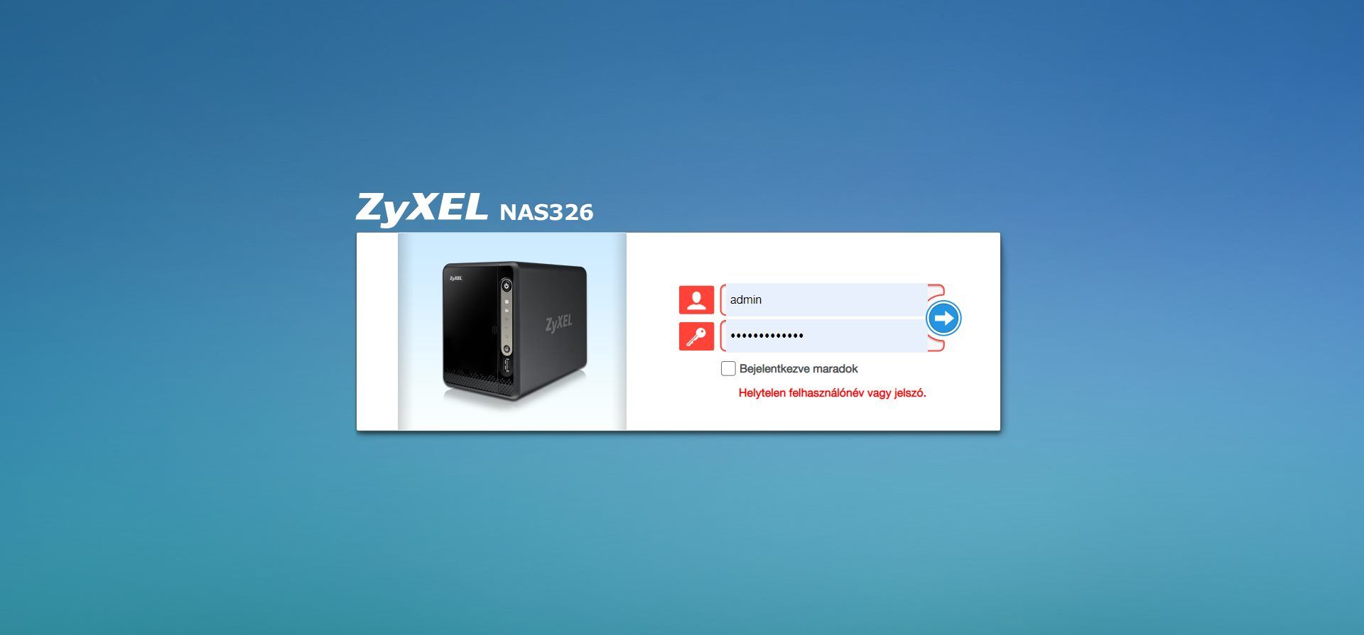

Semmire nem válaszol! Egyetlen készülékről sem érhető el! Magán a gépen folyamatosan ég (világít) az összes led! Csak a Torrentnél jön elő! Semmikor máskor. Ebből is ez a második.

Allow encryption. Ez kell?
Annyira nem jó az angolom!
Prefer encrycion, és requiere encrypcion. -

Sehol sem elérhető a NAS. Böngészőből, TV-ről, a Remote Guiból, teljesen eltűnt!

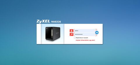

User manualban a password reset részt nézed már?

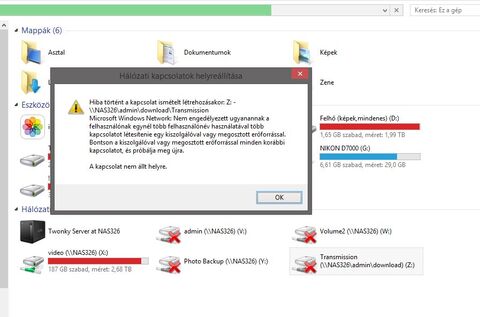

Szóval, a Twonky tökéletesen megy, majd gondol egyet, és összesen 2 fájlt lát.
5 mappa van neki megadva útvonalnak, de abból semmi nem megy.
Az alap három mappa: Video, Picture, Music. ezekkbe másoltam be, a dolgokat, és semmi!
Meg van neki még adva a Transmission mappája. Van benne vagy jó sok film! Egyedül a ma délután letöltöttet látja, a régebbieket nem. Ottvannak, mert a windowsból a hálózaton látom, le is játszom! Papíron van még egy létrehozott mappa, üresnek látja, pedig nem az!Kikapcsol bekapcsol újra indít, újraszámoltat! Végre jó lett a switch, most csak szopat mi?
Lehet e annak bármi köze a dolgokhoz, hogy a hátsó USB porton van egy terás vinyó, azt viszont látja! Nem kava be a címe? (i-data, és e-data)
