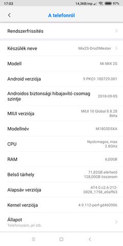

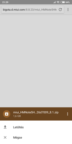

Van frissebb(tegnapi) is 8.8.28 =>
miui_HMNote5HMNote5ProGlobal_8.8.28_0c08c5cf36_8.1.zip**********************************************************************************************
MIX2S-em pedig időutazó....... ő már
Szeptember 5ei biztonsági csomaggal jött -

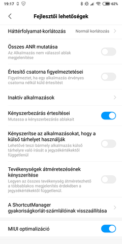

mayday00
Sziasztok. Fejlesztői lehetőségekben gyárilag be van kapcsolva a MIUI optimalizáló. Ez maradhat bekapcsolva, vagy kapcsoljam ki?
Illetve az akkumulátorkímélő maradjon bekapcsolva, vagy kikapcsolhatom?
Köszönöm. Üdv.
