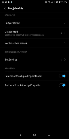

Rendszer betűméreteit lehet változtatni? Amennyiben igen, valaki leírná hol lehet megtalálni a beállításokon belül? Nincs nálam/előttem ilyen telefon.
Köszönöm.
