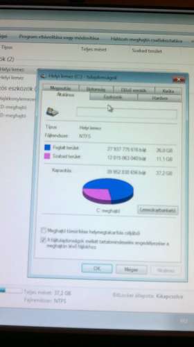

Első számgépen van, kaptam használtan, de win7 ultimate van rajta. Akad minden, irtó lassú. Van egy xp telepítő lemezem, megpróbáltam feltelepíteni, de kiírta, hogy a C meghajtó 100 megás, és 75 mega szabad. Az E meghajtón van 12489 MB szabad hely. A C-re nem tudom telepíteni az xp-t, kiírta, h több hely kellene. Az L megnyomásával elvileg lehetne új partíciót létrehozni, de nem reagál a billentyűre.Amúgy a C meghajtón, ha kinyitom a merevlemez meghajtót a számítógéphez csatlakoztatott lemezmeghajtók és stb. menüpontban, ott van 11 Giga szabad hely. A RAM 768 Megás, a processzor AMD Athlon 1,14 GHz-es, egy Asus gép. A videókártyája ATI Radeon 9600/9550/X1050.
A C-re írja, hogy az az 1-es partíció (Rendszer sz) (NTFS) 100 Mega és 75 Mega szabad.
Van még E partícíó, az a 2-es NTFS és 38102 MB-os és ebből 12489MB szabad.
Van D partíció is, az 1-es (NEW volume) NTFS és 39203 MB-os és ebből 213 MB szabad.ÉS ami kimaradt, D partíció nincs a gépen, a D itt DVD RW meghajtó, amiben benne van a bootlemez. :S
Ilyenkor mi a helyzet? Nem tudom, nem értek hozzá.
Tudnátok segíteni?Köszi
