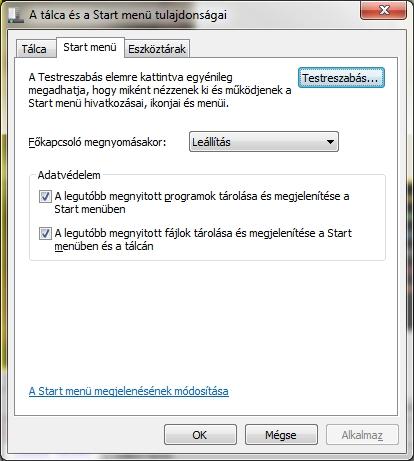

Hello!
Azt valahol ki lehet kapcsolni, hogy az utoljára indított alkalmazás bekerüljön a start menübe?

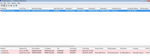

dragonborn
Probléma-aláírás:
Problémaesemény neve: BlueScreen
Operációs rendszer verziója: 6.1.7601.2.1.0.256.48
Területibeállítás-azonosító: 1038További információk a problémáról:
BCCode: 1a
BCP1: 0000000000041790
BCP2: FFFFFA800154C770
BCP3: 000000000000FFFF
BCP4: 0000000000000000
OS Version: 6_1_7601
Service Pack: 1_0
Product: 256_1A probléma leírását segítő fájlok:
C:\Windows\Minidump\021713-5974-01.dmp
C:\Users\user\AppData\Local\Temp\WER-11154-0.sysdata.xmlOlvassa el online adatvédelmi nyilatkozatunkat:
http://go.microsoft.com/fwlink/?linkid=104288&clcid=0x040eHa nem érhető el az online adatvédelmi nyilatkozat, olvassa el az offline változatot:
C:\Windows\system32\hu-HU\erofflps.txtsziasztok.megtudná valaki mondani mi ez? bekapcsoltam a gépet és azota ki-be kapcsol és mindig ezt irja ki.légyszi valaki,megoldás?
